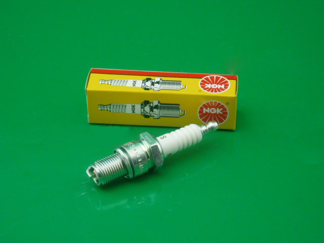

E' la lunghezza della parte filettata.
Tu avrai montato questa candela a passo lungo

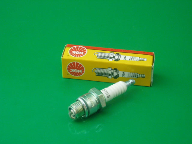

invece devi montarne una a passo corto

riesci a notare dalle foto la differenza di lunghezza di filetto?
