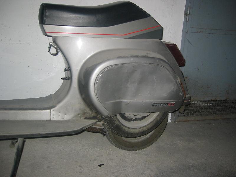

Altro problema è che non riesco ad aprire lo sportello della ruota di scorta perchè proprio li ha preso una botta ed è rientrato tutto quindi probabilmente si è rotto il comando di sblocco (sotto sella). Come faccio a sistemarlo?
Allego foto dove si vede anche qualche goccia di spurgo nero dalla marmitta
55,82 KB

Se sputa olio dalla marmitta, vuol dire che questa è otturata. Molto probabilmente si è rovinata la guarnizione dello spillo conico del carburatore. Così la miscela passa nel motore a quantità e quindi finisce nella marmitta dove si accumula. Poi la benzina evapora e ci rimane solo l'olio che si impasta coi residui carboniosi presenti nella marmitta e ti fa un bel tappo. I gas di scarico non sfiatano e la vespa ti va pianissimo (originale è già lenta di suo).
Allora io ti consiglio questo:
1) pulisci il carburatore e cambia lo spillo conico (costa sui 3 euro)
2) smonta il serbatoio della miscela, lo svuoti della vecchia miscela e lo pulisci per bene.
3) col serbatoio smontato puoi accedere più facilmente al cavo che che tira la leva per sganciare lo sportellino laterale. Vedi se è rotto e nel caso tiralo via e cerca di sollevare la leva a mano è un po complicato ma puoi aiutarti tirando lo spezzone di filo che è rimasto attaccato alla leva
4) cambia la marmitta (costa sui 30-40 euro) oppure pulisci quella che c'è (c'è una faq a tal proposito ben fatta)
5) rimonta tutto, cndela nuova e del giusto tipo, contolla il serraggio dei dadi delle ruote e dei mozzi, una bella lavata alla carrozzeria e sei a posto. Vedrai che soddisfazione!
