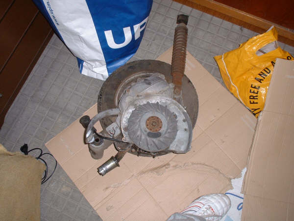

V5a1t con motore v5a1m, e da quello che ho capito ? un prima serie seconda versione, ma mi hanno detto che i cerchi giusti sono da 9 e a me sembrano questi...che dite voi?

il fatto ? che i cerchi che ho ora non sono giusti, credo siano di pk...cmq son questi
38,89 KB
36,45 KB
Siccome vorrei ettere gli originali, volevo vedere di trovarli da qualcuno, ma non sono sicuro siano quelli giusti....
E sicuramente il fatto che la mia vespa ? stata fatta nel 70, un anno che per la R si ? passati da un tipo ad un altro, di certo non mi aiuta :(

si sono loro, ma devi cambiare anche mozzi e piatto ganasce

I cerchi si trovano....
a quelle cifre a Roma da MATTEI, quindi evita internet e spese di spedizione...
esiste anche una variante sempre a 4 fori (noterai che hanno 4 fori per l'ancoraggio al tamburo al contrario di quelli da 10" che hai ora che ne hanno 5), dicevo esiste la variante sempre a 4 fori ma maggiorata a 10" , ma non ti deve interessare.
cerca tamburi mozzo e piattello prima, i cerchi ripeto si trovano e sono questi in foto:
Cos? almeno facciamo chiarezza, il tappo in plastica sul dado di fissaggio al mozzo v? solo sull'anteriore ed ? molto, molto raro....

su ebay c'? l'anteriore ma ti conviene cercarli di persona perche quei tamburio sono filettatti e occorre assicurarsi che il filetto non sia spanato..
