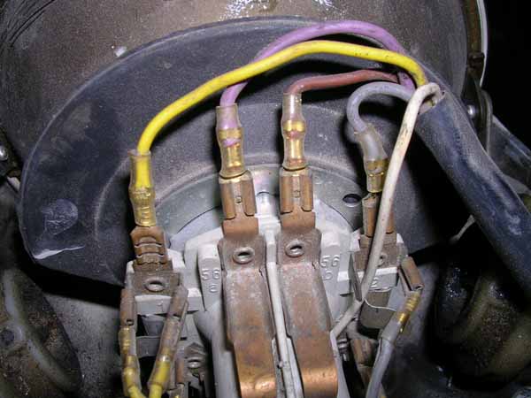

ciao a tutti!!! ho smontato tutta la mia vespa px per pittarla. ora per? la sto rimontando e sto avendo tante difficolt? per collegare gli spinotti nel modo giusto!!! ho anche scaricato uno schema da internet ma ? troppo complicato!!! sono davvero nei guai... non so come fare!!! l'ho portato anche ad un negozio che fa anche riparazioni autorizzato piaggio e quando ha saputo che era una px degli anni 80 mi ha detto che era troppo complicata e lui non sapeva farlo...!!! ma allora come posso fare??? spero che qualcuno di voi riesca a salvarmi!!! ciao e grazie!!!

Inserito il - 15/05/2007 : 08:50:11
Anch'io l'ho fatta pitturare ma prima di smontarla ho scattato qualche foto e il rimontaggio ? stato piu facile.Dimmi ora nello specifico di che collegamento hai bisogno. Ciao |

Ciao Toni! beh io l'ho smontata in fretta e non ho avuto il tempo di fare le foto! Cmq ho problemi con i fili dello sterzo... non so come colllegare il faro, le frecce, le chiave, la luce del conta km... e tutto ci? che sta nello sterzo!!! ti sarei molto grato se potessi inviarmi le tue foto o se puoi spiegarmi come fare!!! che casino!!!!!!!!!!!!!!!!! |

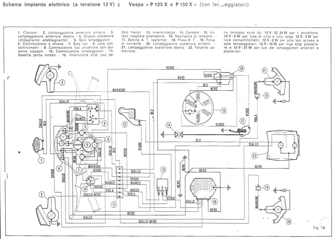

poderosa

Inserito il - 15/05/2007 : 15:53:25
| metti lo schema che magari riusciamo a "decifrarlo".. |
Io sono fresco di rimontaggio, ho seguito uno schema scaricato dal sito e tutto ? andato a posto, se hai bisogno ti faccio una foto del mio impianto, di che hanno ? il PX e quanti fili escono dallo statore ?

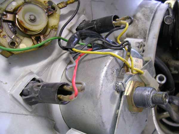

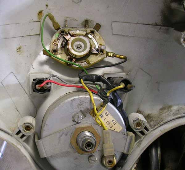

Toni
Regione: Marche
Prov.: Ancona
Cittā: Chiaravalle
62 Messaggi |
Inserito il - 15/05/2007 : 17:09:18
 60,3 KB
 56,52 KB
 67,06 KB
 60,52 KB
Buon lavoro! |

Inserito il - 15/05/2007 : 17:26:59
ecco lo schema:
 147,08 KB
grazie toni... le foto mi saranno sicuramente d'aiuto!!! scusa se approfitto non ? che avresti delle foto anche della parte sotto lo sterzo...quella dove si attacca il clacson...anche li ci sono tanti fili e non so se li ho collegati bene...una foto toglierebbe qualsiasi dubbio!!!! grazie mille!!!! |

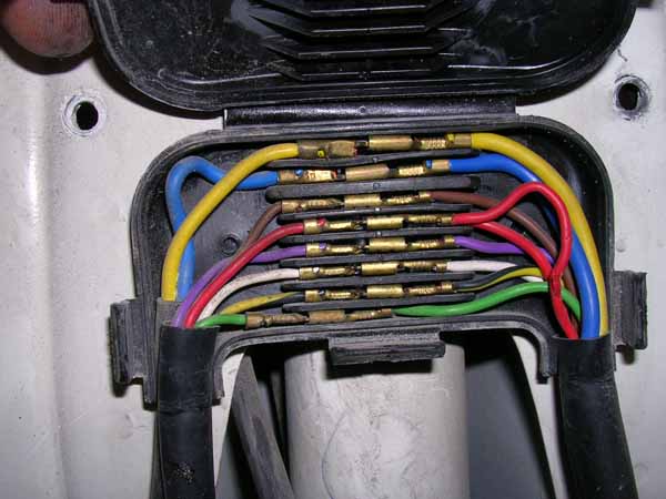

Inserito il - 15/05/2007 : 21:03:05
Sotto non puoi sbagliare, segui lo schema e tutti i colori combaciano gli uni con gli altri, i fili blu e giallo con il faston femmina sono l' alimentazione del clacxon, io ho fatto passare la matassa "madre" (guardando il PX di fronte) a destra e le altre che arrivano dal manubrio a sinistra e poi ho unito il tutto e messo nella scatoletta nera vincolata al telaio. Ciao Fabio |

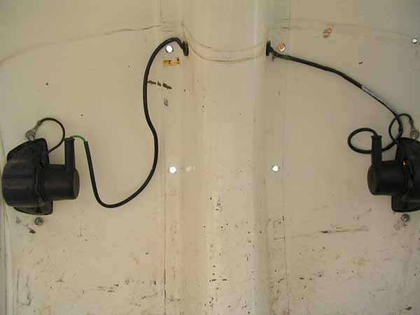

Toni
Regione: Marche
Prov.: Ancona
Cittā: Chiaravalle
62 Messaggi |
Inserito il - 15/05/2007 : 22:09:28
 62,06 KB
Eccoti le foto, spero di essere stato di aiuto. Chiedi pure se hai ancora bisogno,di foto ne ho altre!! . ciao |

Toni sei davveri molto ma molto gentile!!!!!!!!!!!!!!!! Ti chiedo un ultima cosa, ho i fili delle frecce sia anteriori che posteriori ma non capisco dove collegarle!?!?!?!? devo attaccarli tra loro?!?!?! boh???!!! mi manca solo questo e poi ho montato tutto!!!! grazie a tutti per l'aiuto!!!!  |

taxidiver
Cittā: sremo
1486 Messaggi |
Inserito il - 16/05/2007 : 18:46:28
| Frecce dietro, viola a ds. giallo/nero a sn., il contatto lo prende la scocca dal perno della stessa (occhio che sia pulito dalla vernice) che si infila nella boccola del telaio dove hai collegato i fili, ricordati di collegare i 2 neri con occhiello ai 2 ganci ferma scocca e che l' aletta, dove toccano i ganci, sia senza vernice. |
