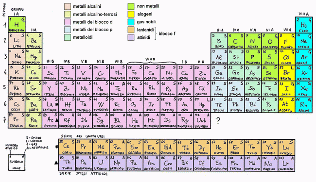

Studia di pi? Peo, studia di pi?!!!
Guarda il numero 26 e capirai:
