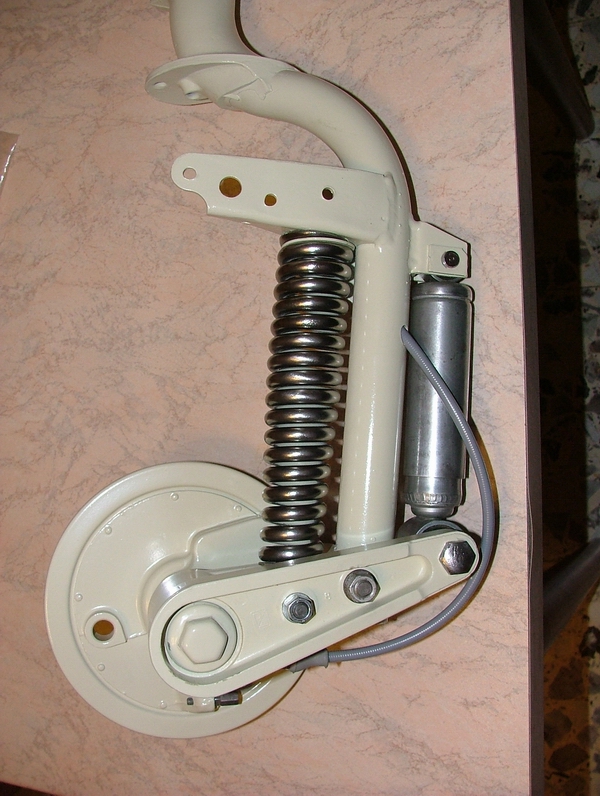

Inserito il - 26/02/2007 : 21:59:21  Mostra Profilo Invia a cicciokapano un Messaggio Privato
Io intanto ho smontato la molla ed ho iniziato a ripulirla con una spazzola d'acciaio morbida montata al trapano: viene veramente bene, sembra nuova.
Mi sa che non la faccio nemmeno zincare, gli do una mano di trasparente e la lascio cos

cicciokapano
Vespa incazzata
Cittā: Ivrea
3410 Messaggi
Inserito il - 01/03/2007 : 21:20:30  Mostra Profilo Invia a cicciokapano un Messaggio Privato
Lavoro gi? fatto, ecco la foto
360,1 KB:
Piaggio P 136
Prov.: Sondrio
210 Messaggi
Inserito il - 02/03/2007 : 12:23:44  Mostra Profilo Invia a n/a un Messaggio Privato
WOW!
Strano per?, il mio distema di blocco dei perni ? diverso
[URL=http://vespaforever.net?][/URL]
c'? quella lamella di acciaio che si innesta su scanalature dei perni
