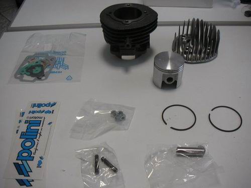

Ciao a tutti, finalmente in teoria ho trovato il blocco 50 tanto sperato, e in previsione di una futura elaborazione volevo puntare su questi 2;(ho gi? trovato chi me li vende)
Qual'? il migliore?(anche non tenendo conto dei 10 cm in + del malossi)
Prestazioni?
Qualcuno li ha gi? montati?
Configurazioni=(abito sul piano, ma spesso devo fare molte salite anche ripide)
Mi affido a voi esperti,GRAZIE ciao.

Un annetto fa mi ero posto anch'io lo stesso problema, volendo fare un corsa corta abbastanza potente ero indeciso tra i due kit che tu menzioni, poi avendo scoperto che il 112 Malossi lamellare era uscito di produzione, ho puntato sul 102 Polini d.a. (quella sopra ? la foto del mio).

Il Polini 102 d.a. l'ho montato senza raccordare i carter, con carb 19 e primaria 24/72: raggiunge i 90kmh con una buona ripresa.
