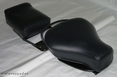

comunque su ebay ne ho trovate 2 completamente diverse (entrambe spacciate per 50 n):
1. con maniglione dietro e senza nessuna targhetta (inoltre sembrava blu scuro, non nera)
2. senza maniglione e con targhetta "aquila continentale" non "aquila made in italy" indicata per la
5,63 KB
5,16 KB
13,01 KBprima seie.
a rigor di logica su una 50 n del '68 andrebbe la prima, vero Poeta?
chiedo conferma perche' stiamo parlando di 85 euro di sella...sai com'e'....
inoltre il cuscino posteriore di cui ti parlavo e' quello in foto...di cosa si tratta?
