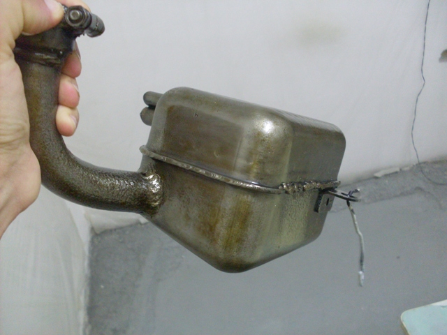

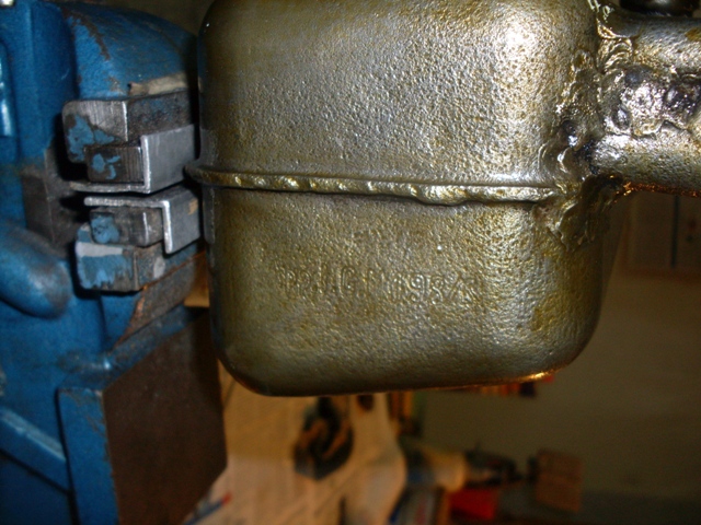

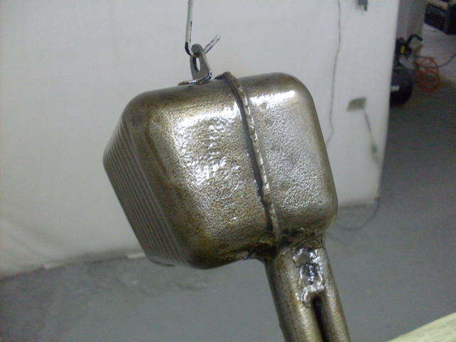

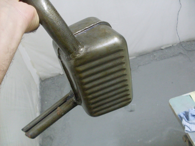

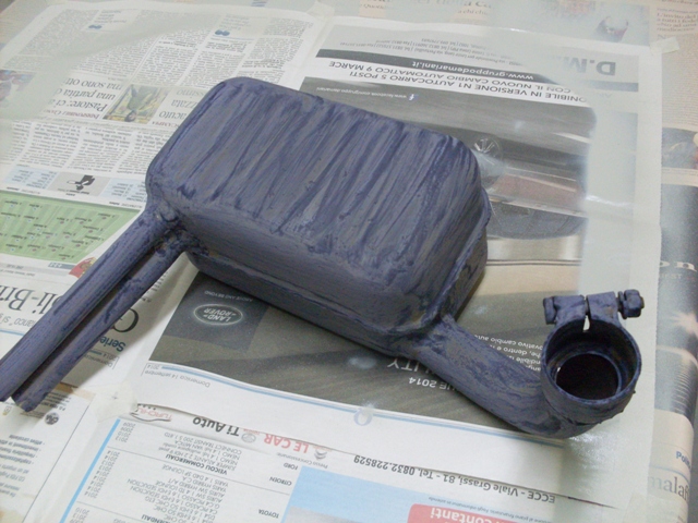

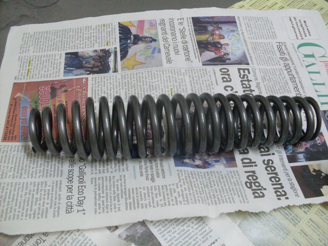

Inserisco ora delle foto dei trattamenti alla molla posteriore ed alla marmitta.
Per quest'ultima si è più volte detto del trattamento col coppale, che io stesso ho utilizzato per la GL. Ma in questo caso ho dovuto sperimentare un'altra soluzione perchè il metallo era parecchio arrugginito e non prevedo di finire a breve il restauro. In questo caso, infatti, il coppale non garantisce alcuna protezione e c'è il rischio che la ruggine riprenda a correre...
Quindi dopo la sabbiatura ho passato una mano di ferox. Dopo ho spazzolato il metallo e gli ho dato una mano di cera per scatolati, di colore giallo oro. Quando si è seccata per bene ho passato infine una mano di trasparente opaco a protezione.
Tutto questo per recuperare la sua marmitta sulla quale si legge il codice di omologazione.
La domanda è: Cosa ve ne pare??

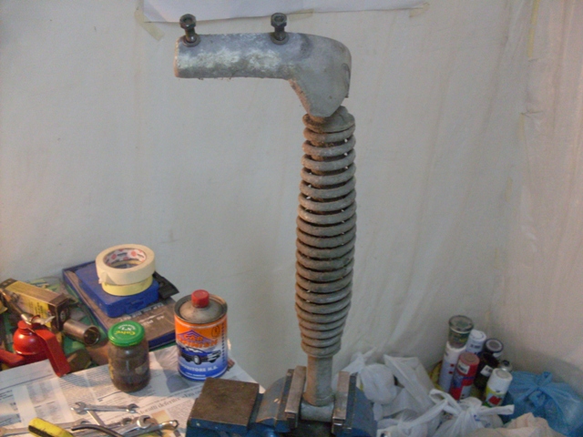

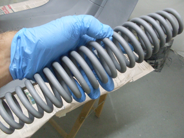

e la molla:
176,07 KB
195,8 KB
215,48 KB

Heeee io ti dico niente male veramente sta marmitta bravo

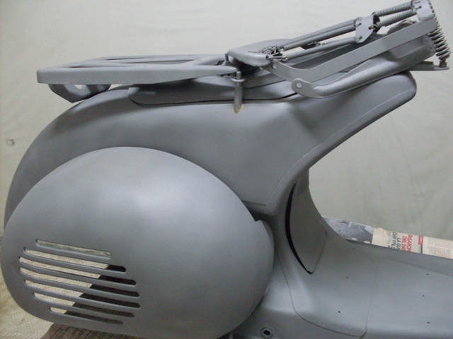

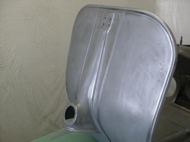

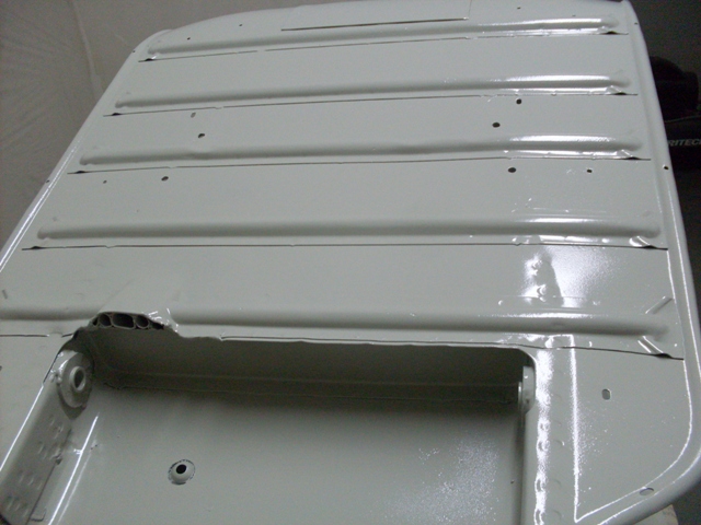

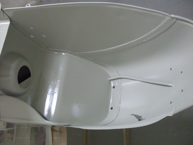

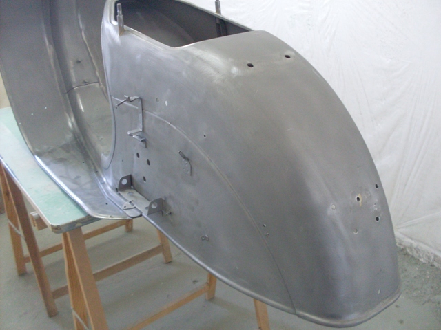

Comunque ho fatto sabbiare la vespa e questo è il risultato:
174,13 KB
168,06 KB
164,3 KB
167,28 KB
149,33 KB
169,85 KB

Procedi a gonfie vele....
Complimenti!
ciauu

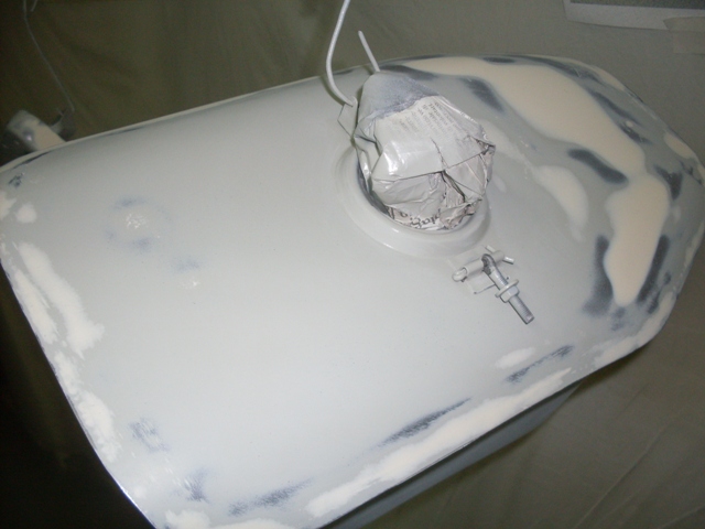

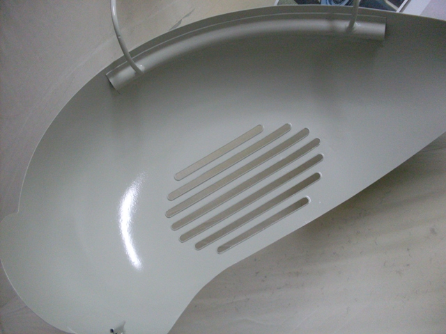

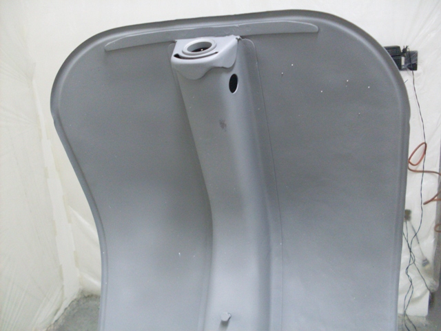

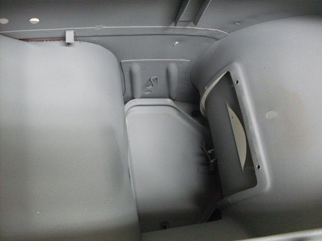

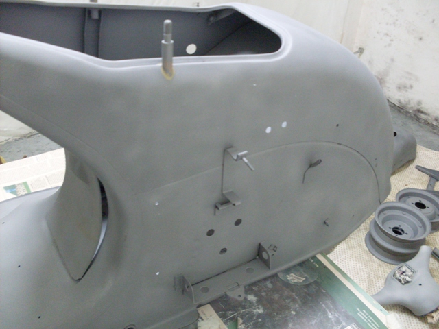

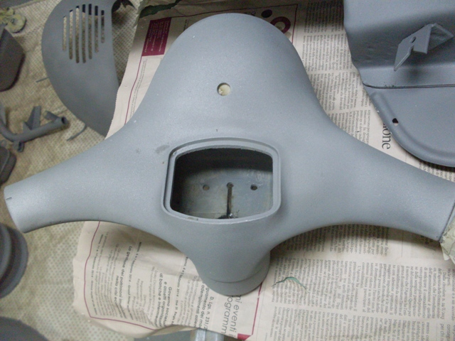

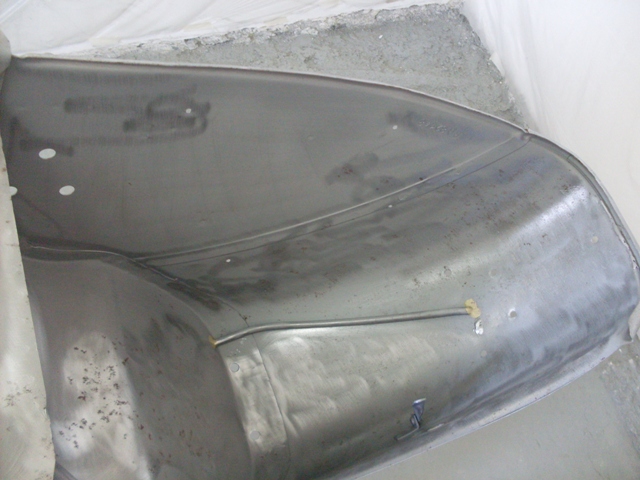

Buongiorno a tutti,
vorrei farvi vedere delle foto della preparazione dopo la sabbiatura e prima mano di epossidico per chiedervi consigli e pareri.
155,44 KB
162,5 KB
183,61 KB
170,41 KB
164,04 KB
153,51 KB
168,15 KB
164,87 KB
157,53 KB
VESPA PENSIERO

Inserito il - 30/10/2014 : 08:18:23  Mostra Profilo Invia a luca8055 un Messaggio Privato
Ciao,
complimenti innanzitutto... ma hai una vespa già perfetta di carrozzeria... sembra nuova!
Posso farti 2 domande?
1) che marca di primer hai usato? Intendi poi verniciare nitro? Ieri son andato da alcuni rivenditori e mi dicevano che non si vernicia piu cosi bla bla bla...
2) Una foto della spazzola di ottone miracolora?
grazie e tienici aggiornati!

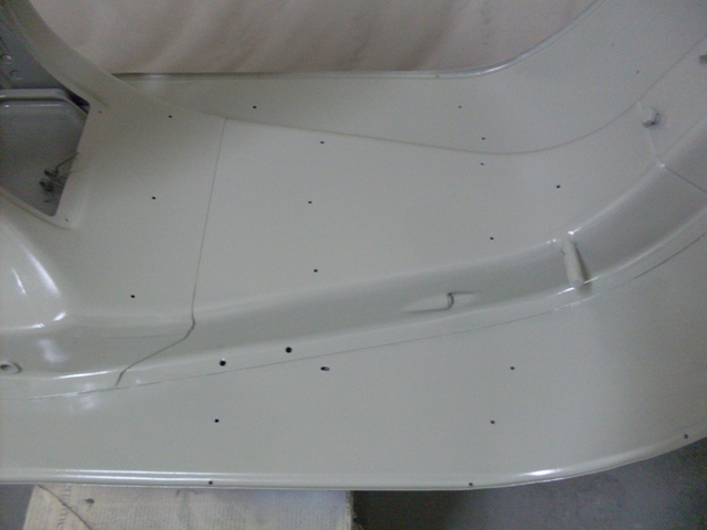

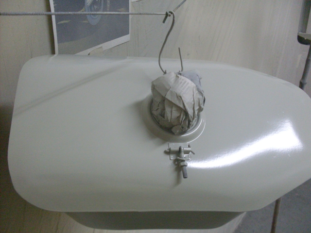

Claudio487
VespaClaudio487
Prov.: Lecce
397 Messaggi
Inserito il - 30/10/2014 : 13:46:46  Mostra Profilo  Visita l'Homepage di Claudio487 Invia a Claudio487 un Messaggio Privato

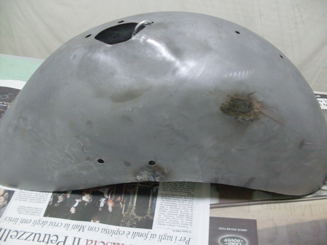

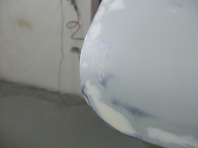

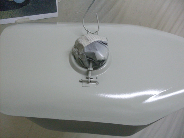

Uso l'epossidico della Lech.er
Lo trovo ottimo per copertura, facilità di applicazione e carteggiatura. Lo pago ben 37 € a barattolo (1000 ml + 500 di cat.), quindi molto per essere un epossidico, ma credo che valga quei soldi.
Lo passo in due mani. La prima subito dopo la sabbiatura.
La seconda, più carica, quando finisco di raddrizzare e carteggiare.
In questo modo ho la certezza che sotto il fondo ho un buon spessore di antiruggine. Viceversa, dopo la carteggiatura dello stucco o la battitura per raddrizare le lamiere, ne resta ben poco.
136,27 KB
147,78 KB
159,86 KB
Questa è la seconda di epossidico e sarà carteggiata al massimo con la 360, quindi la uniformo bene e non ne tolgo molta.

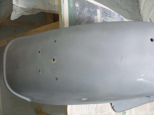

La Vespa è ben messa, l'ho detto da subito. Ma ha preso una botta sul lato destro dello scudo e pure il parafango ha diversi segni di "scontri"...
Le saldature le ho fatte prima di dare l'epossidico, come si vede da questa foto al parafango:
174,14 KB
Comunque faccio di tutto perchè non sia solo un'altra Vespa, ma una Vespa migliore della precedente, una Vespa resuscitata dall'oblio soffocante del passato e riconsegnata alla storia.
