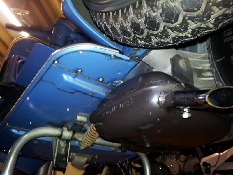

Inserito il - 08/11/2014 : 10:50:44
Grazie Jason, mi sa che è quella che ho visto io, oggi sono in bici, quindi mentre vado a casa dal lavoro mi fermo a vedere se è quella, guardando le foto ho visto che i numeri erano bianchi, e penso che erano così anche sulla mia, sul cavalletto però non saprei se era identico, ha la zampetta di battuta dalla parte opposta.

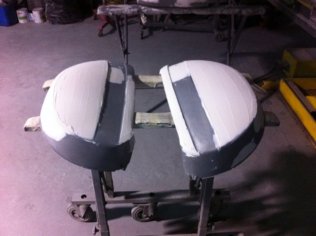

Inserito il - 09/11/2014 : 18:28:38
Domani salvo imprevisti fondo alla scocca, poi si prosegue con il resto dei pezzi
 124,63 KB
 111,26 KB |

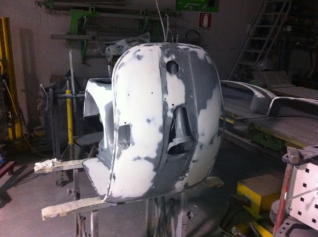

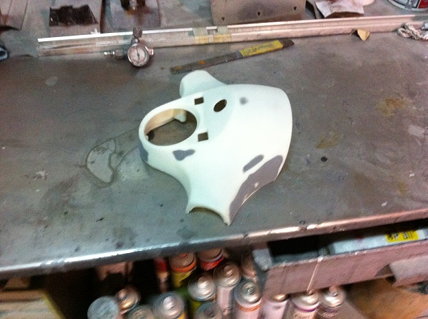

Inserito il - 12/11/2014 : 21:01:04

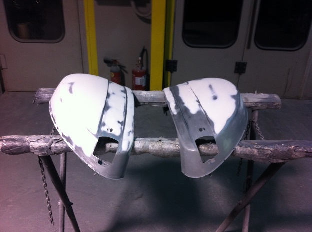

Al momento non sono ancora riuscito a dare il fondo, ma il lavori proseguono......
 125,39 KB
 144,62 KB
 130,6 KB |

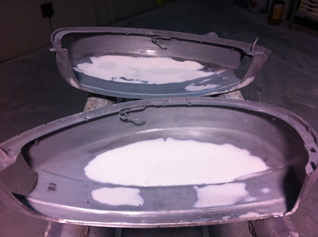

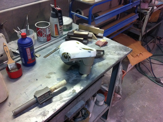

Inserito il - 15/11/2014 : 17:58:31
si va avanti con i lavori.......
 79,32 KB
 115,46 KB
 87,66 KB |

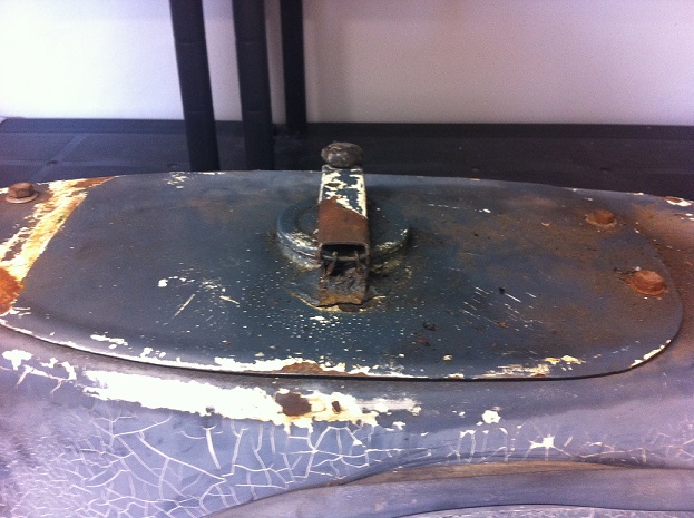

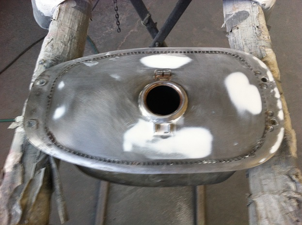

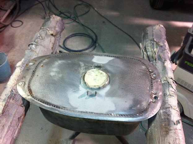

Inserito il - 16/11/2014 : 11:07:47
Dimenticavo la riparazione del serbatoio, sverniciato, saldato, stagnato, stuccato.
 119,62 KB
 138,85 KB
 112,5 KB |

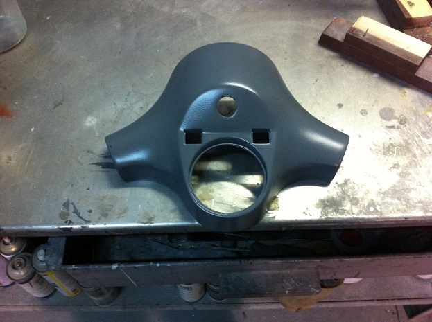

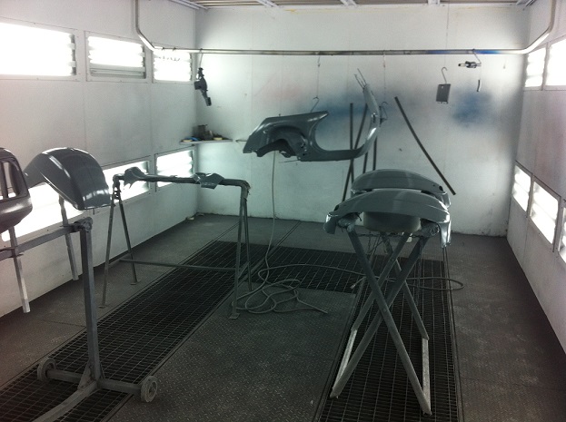

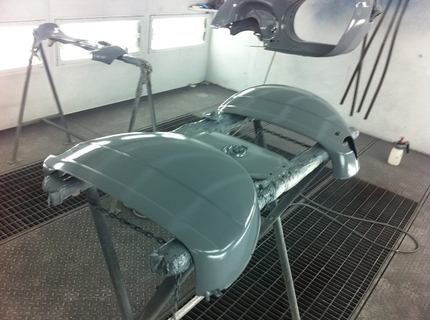

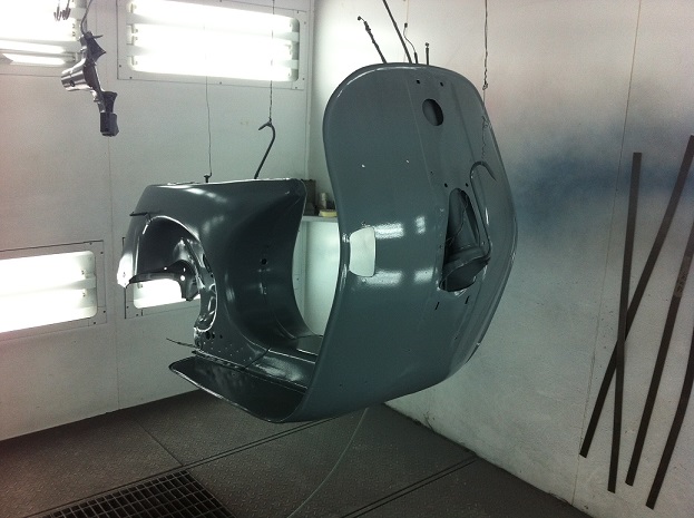

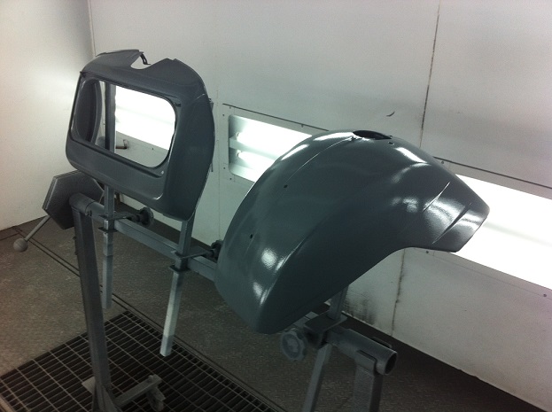

Inserito il - 18/11/2014 : 19:45:40
Finalmente, sono riuscito a dare il fondo a tutta la vespa, piccola velata di epossidico a tutta poi il fondo.
 105,8 KB
 119,49 KB
 85,07 KB
 96,03 KB |

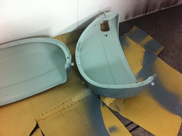

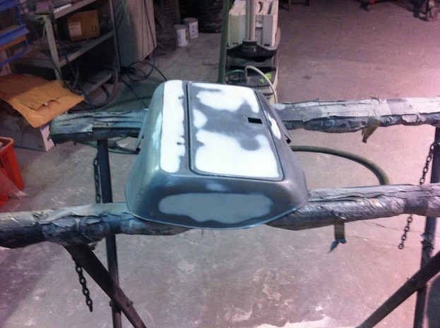

Una domanda ragazzi, ma il bauletto nella parte interna era verniciato, oppure come tutto in resto quello che ci arriva a mo di sfumatura? sportellino escluso quello lo vernicio dentro e fuori. Grazie. |
P 125 X 1980 |
marcello4895
Regione: Toscana
163 Messaggi |

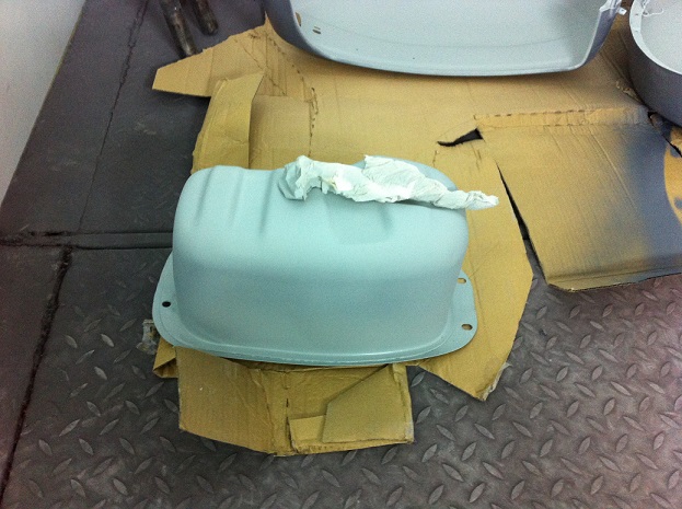

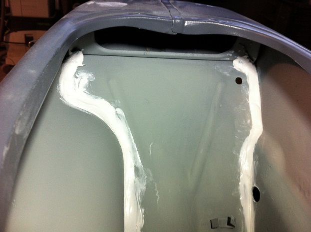

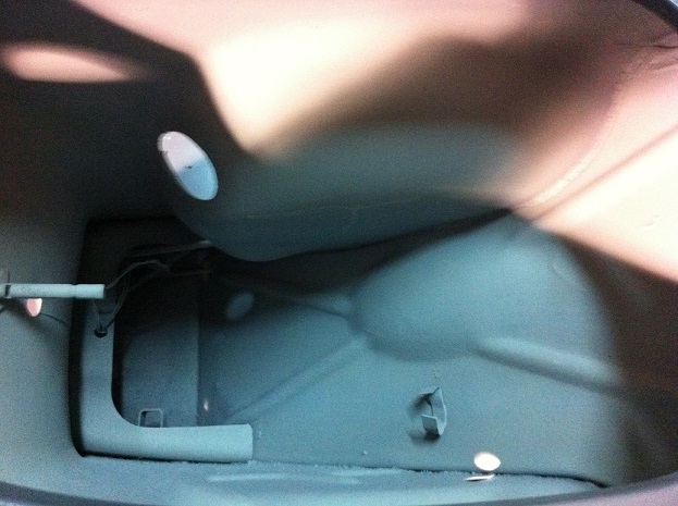

Inserito il - 20/11/2014 : 22:52:58
Verniciatura interni con fondo 8012M, più masticiatura telaio.
 108,95 KB
 104,65 KB
 119,01 KB
 91,5 KB |
