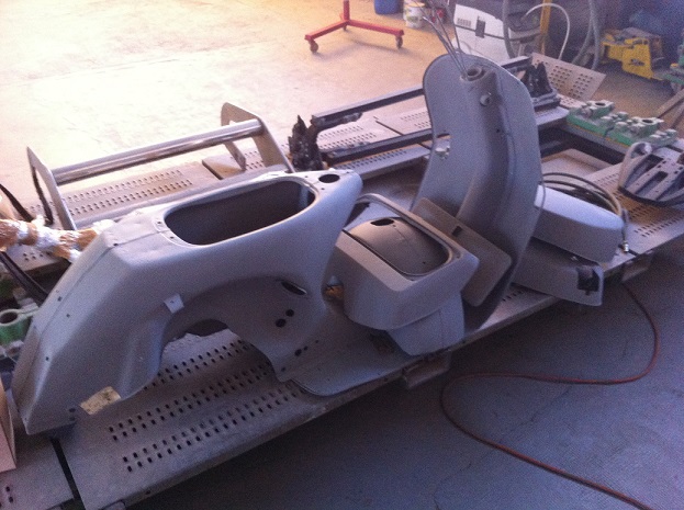

Inserito il - 26/10/2014 : 21:10:20
Sabbiata, si parte.

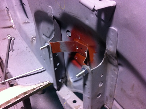

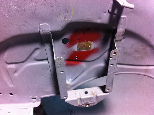

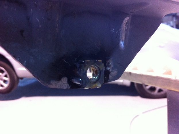

Inserito il - 28/10/2014 : 22:36:03
Oggi sostituzione prigionieri,più riquadratura e dado con gabbietta, ruota di scorta.
