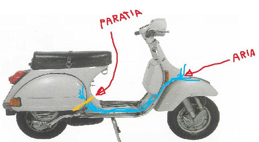

DA una ricerca sul forum ho scoperto una cosa nuova:
Ora faccio questa prova mettendo uno straccio a chiudere il foro sotto il nasello e vediamo che succede.

Ho messo lo straccetto sotto al nasello, ho regolato la vite della carburazione allentandola un po, ho alzato un po il minimo e come per magia niente piu' vuoti....
Ieri ho fatto un giro in montagna tutto ok.

Quella dello straccio sotto il nasello non la sapevo!
però mi sa di soluzione estrema per configurazioni estreme
comunque se ti è servito a risolvere il problema, ben venga!
ciauu
Ciao mauyblade
certo quella dello straccetto è solo una soluzione provvisoria.
Giusto per capire se veramente entrava aria in eccesso, ed infatti era cosi'. Con una pila ho ispezionato dal foro che sta sotto il sedile e da quanto riesco a capire manca la paratia in plastica.
Per cui quest'inverno che la vespa riposa in garage tra gli altri lavoretti ci sarà da aprire il serbatoio e rimettere la paratia sotto.
