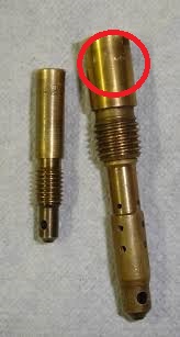

Sul mio getto del max c'è scritto 160 su questo punto cerchiato di rosso:
15,91 KB
Che significa?
Inserito il - 10/11/2014 : 23:11:35  Mostra Profilo Invia a 150 un Messaggio Privato
il numero e scritto sul getto che e in punta il 160 e l'emulsionatore.

Quindi l'emulsionatore è giusto?
E il numero del getto dove lo vedo

Per cui ho trovato nel carburatore il getto min 45, mentre sul getto che si divide in tre parti, sulla parte alta c'è scritto 160
Ho capito che quello è l'emulsionatore, ora cosa devo vedere?
Sempre sul getto che si divide in tre parti?

C'è un po di confusione.
Allora dov'è c'è scritto 160 non è l'emulsionatore ma il regolatore del flusso aria.
Inserito il - 10/11/2014 : 23:29:56  Mostra Profilo Invia a 150 un Messaggio Privato
la parte alta 160 ed e ok quella centrale be3 o be5 poi segue il getto.
