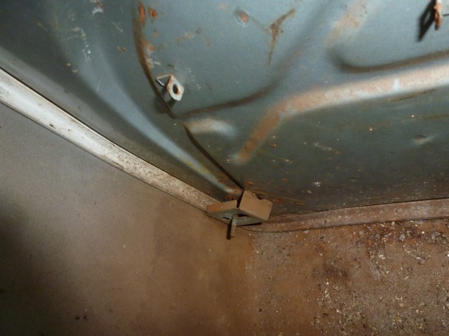

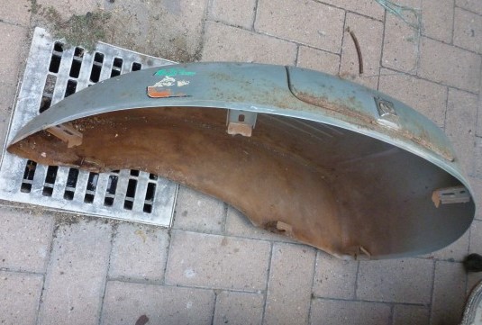

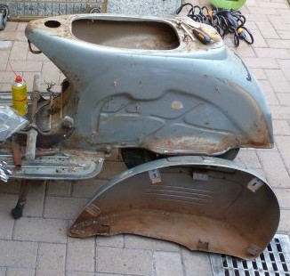

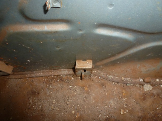

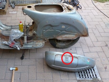

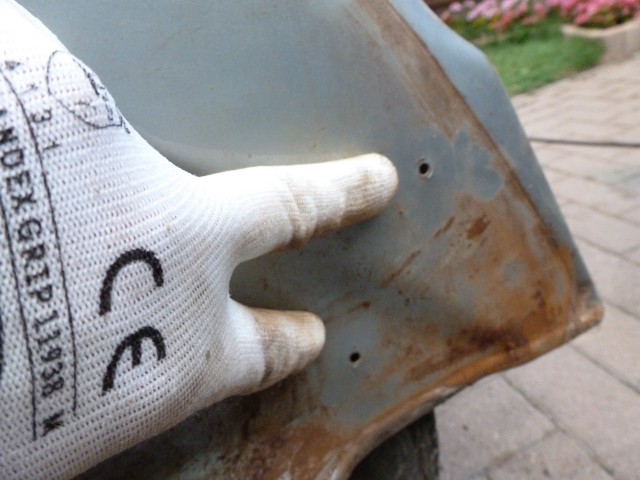

Ed ora via anche la sacca completa.
 50,18 KB
 67,67 KB
 64,89 KB
 76,72 KB
 82,39 KB
 50,99 KB
 61,81 KB
 66,56 KB
 82,73 KB |

Stai facendo un buon lavoro e un gran reportage fotografico ti sto seguendo con molto interesse e ansioso sempre di nuove foto dei tuoi progressi bravo! |

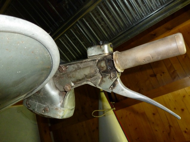

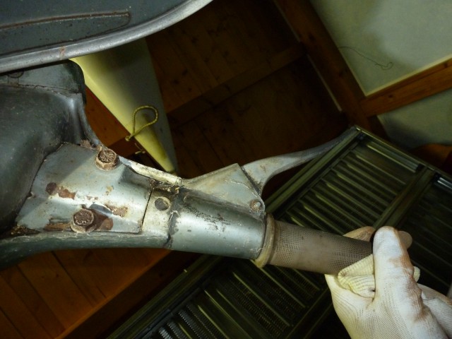

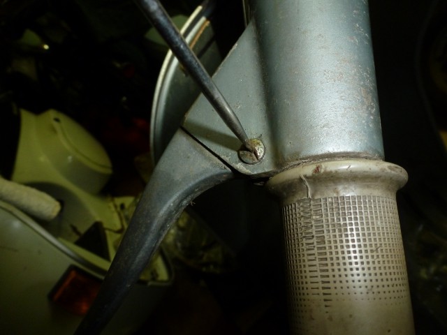

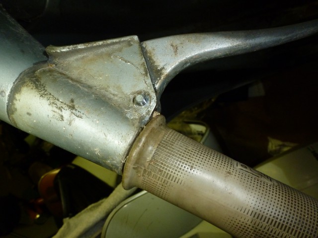

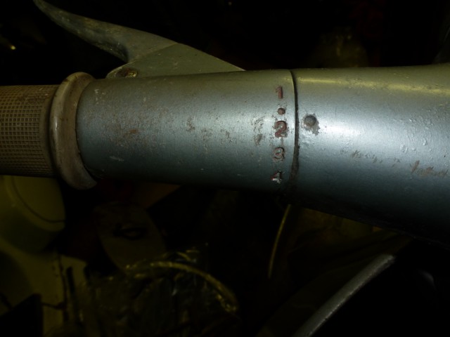

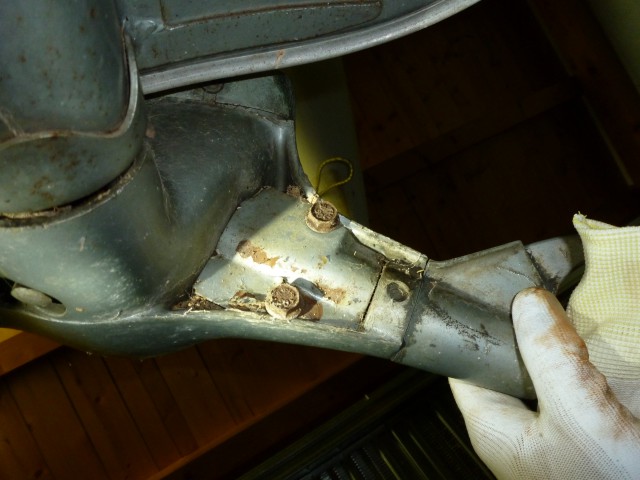

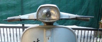

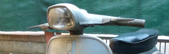

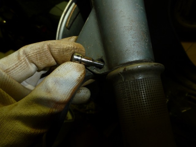

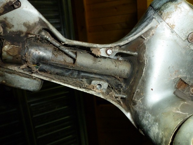

Passo allo smontaggio completo del manubrio.
 36,59 KB
 48,16 KB
 62,33 KB
 39,31 KB
 59,86 KB

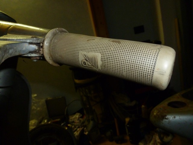

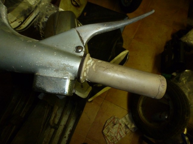

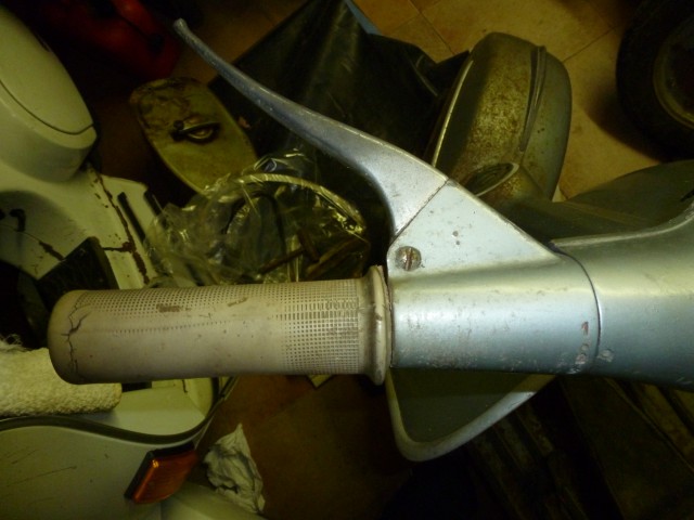

Particolare manopola.
 54,07 KB |

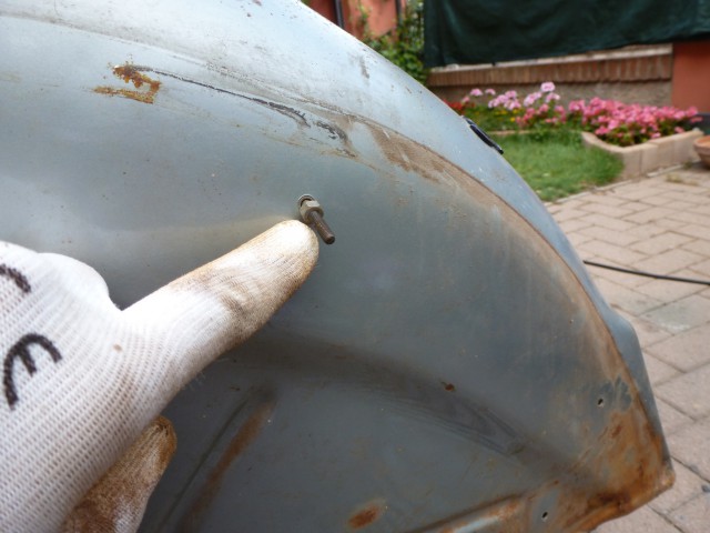

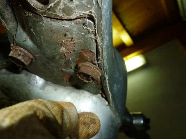

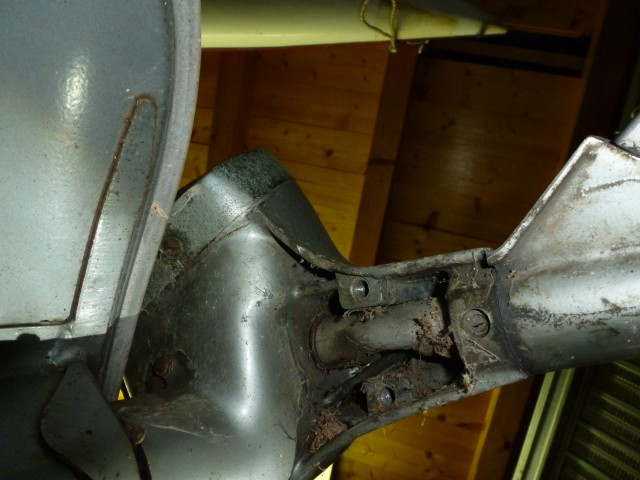

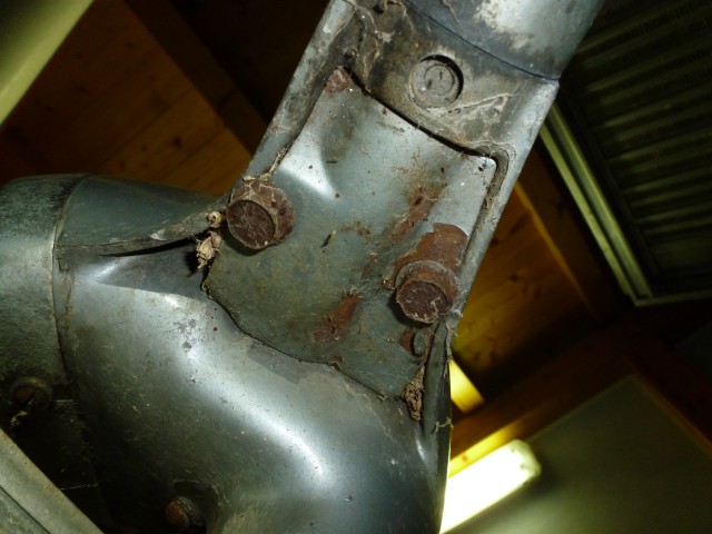

Inserito il - 05/10/2014 : 02:04:28
 76,05 KB
 85,54 KB
 80,73 KB
 79 KB
 71,44 KB
 68,22 KB

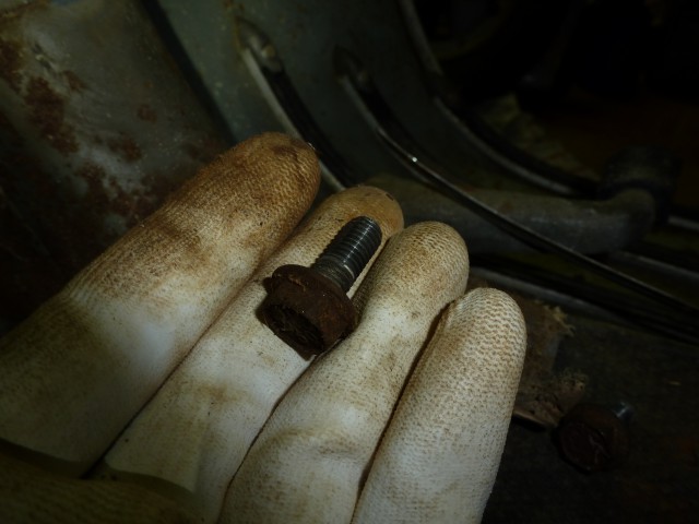

Credo che le viti fiss. coperchio non siano originali. cosa dite?
 85,96 KB
 66,38 KB
 55,68 KB
 69,85 KB
 77,85 KB |

Dallo smontaggio si vede che seppur segnata dal tempo, la vespa è in condizioni di originalità molto buona. Tutti i pezzi sembrano gli originali. Complimentoni per l'ottimo servizio fotografico. Ti tornera sicuramente utile!

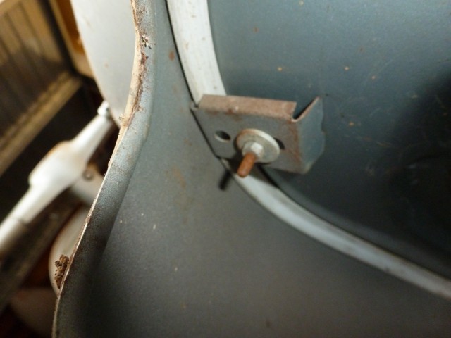

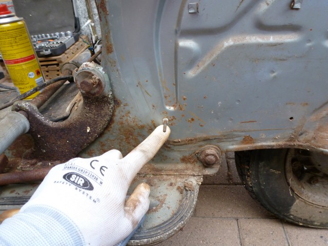

Complimenti, sei molto veloce nello smontaggio... io ci ho messo molto più tempo. Per il rubinetto benzina il cestello in vetro io l'ho pulito bene e rimontato tutto con le sue guarnizioni perché in giro non si trova nulla... Le viti della sacca laterale sono da 8? Se non ho visto male c'è un dado sul telaio e poi un'altro dado nella sacca. Riesci a darmi la lunghezza del bullone?

| Dimenticavo: i bulloni da 13 del serbatoio e della sella li trovi facilmente in commercio se non vuoi farli zincare... |

Per il bicchierino del rubinetto ho usato del diluente, tanto è vetro e non si rovina, il rubinetto l'ho passato con Sidol e paglietta 00 per togliere lo sporco e le parti cromate le ho lucidate a mano con il Sidol. Per non incasinarmi la vita ho diviso parti motore da carrozzeria, viti/vitine/dadi/bulloni li mettevo separati dentro dei bicchierini e scrivevo sullo scotch carta a cosa sevivano (es 1 bicchierino per viti claxson, 1 bicch. per dadi e bulloni motore) e poi mano a mano che mi seriviranno deciderò cosa fare.. altrimenti diventi matto. Riesci a darmi misura dei dadi/bulloni della pancia laterale sinistra che vado in ferramenta a prenderli?
franzpero
Regione: Veneto
Prov.: Verona
Città: verona
33 Messaggi |
Inserito il - 07/10/2014 : 07:55:17
Le viti sono da 4mmX50mm ci vogliono lunghe altrimenti non riesci a montare la pancia, ti consiglio di montare la pancia prima del serbatoio, spesso queste si tranciano quando serri perché bisogna serrarle bene e de hai il serbatoio...... Vanno in successione vite rondella grande 1.5 2 cm in battuta sulla carrozzeria in modo da non deformarla, bullone di fissaggio esterno per intenderci tra la carrozzerie ed il gancio della pancia rondellina e poi io metto un auto bloccante in modo da non avere poi alcun problema. Francesco |
