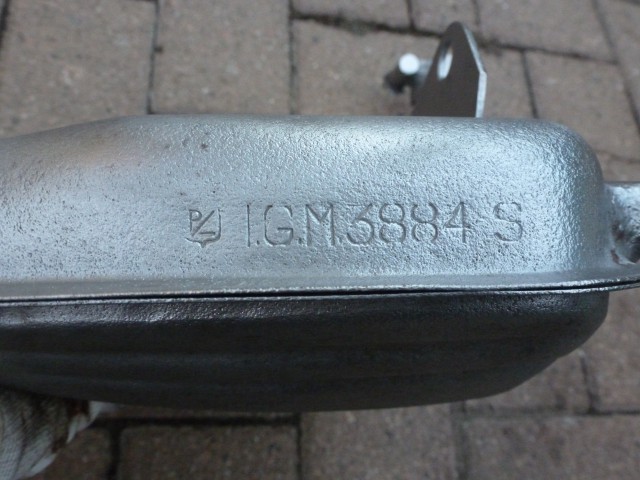

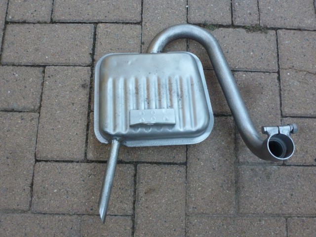

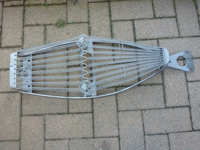

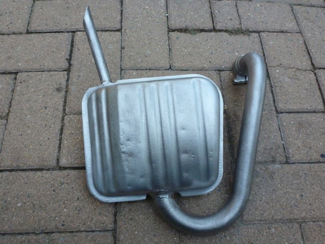

Vi giro le foto della marmitta e del telaio sella sabbiati.

La marmitta presenta ancora dei residui interni, sbattendo la marmitta si sentono dei residui di ruggine interna.
Di che colore devo verniciare la marmitta?
La sella doppia originale era marchiate A. rejna?
Per rifoderare la sella, mi consigliate di affidarmi ad un artigiano oppure di comprare la fodera sella da qualche ricambista serio?

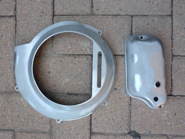

Inserito il - 01/10/2014 : 23:28:02  Mostra Profilo Invia a daartagnan un Messaggio Privato
Ecco il copri volano e il tappo filtro carburo.
Di che colore li devo fare?
Il tappo filtro carburo credo che sia semplicemente nero, giusto?

Ciao, per quanto riguarda la marmitta l'hai bruciata prima di farla sabbiare?

Il mio sabbiatore mi aveva confermato che avrebbe bruciato la marmitta prima di sabbiarla, ed invece si è dimenticato di farlo. :-(
Il colore originale della marmitta è nero oppure trasparente/oro?
Questa volta lo farò io, onde evitare ulteriori problemi.
Dite che si può bruciare dentro un termocamino domestico (camino con chiusura ermetica)?

Mi dicono che la Sprint montava due selle, la continental e A. Rejn.

la bulloneria falla zincare!!!
la marmitta è un problema, avresti dovuto bruciarla prima, poi sabbiarla, poi spazzolarla con una spazzola metallica da trapano per lucidarla e poi verniciarla virato oro o nera.
ora quando la bruci si rovina all'esterno... non sò, prova!!!
per la sella chiama p4scoli e chiedi a lui una copertura e poi porta tutto ad un tappezziere o fai tu.

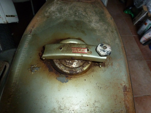

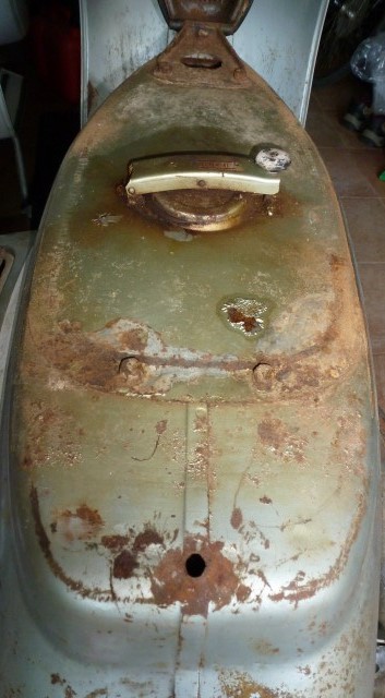

Dopo lo smontaggio sella passiamo al serbatoio!

Ciao, per il colore della marmitta non ti so dire con precisione su sprint ne ho viste sia di nere che virate oro. Come ricambistica anni fa in una vecchissima officina Piaggio ho visto delle marmitte originali ed erano virato oro.

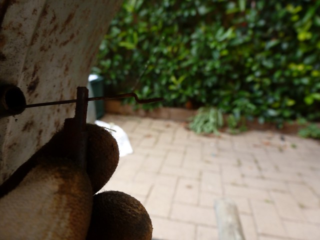

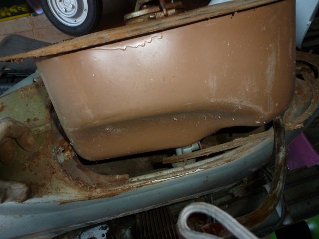

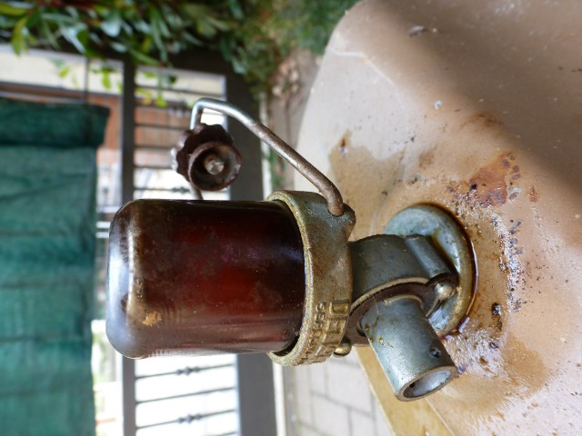

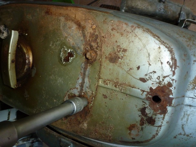

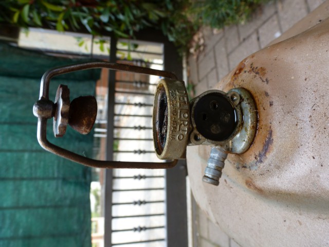

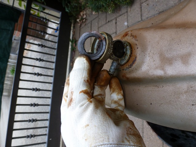

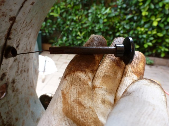

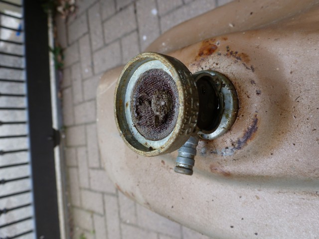

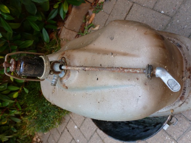

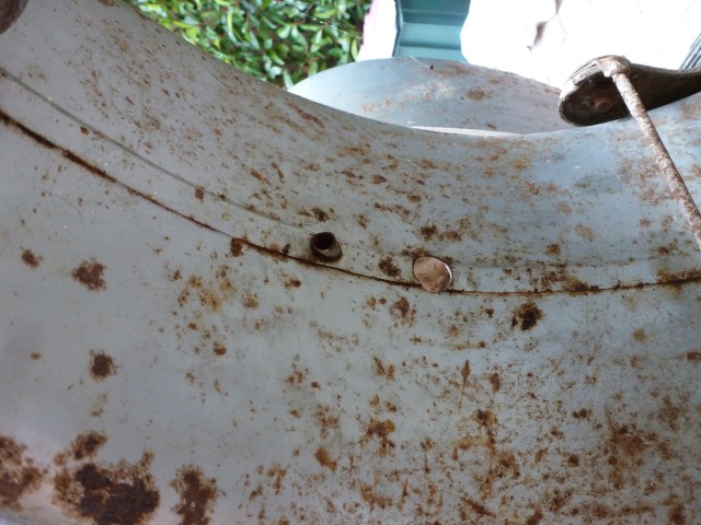

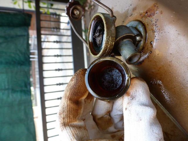

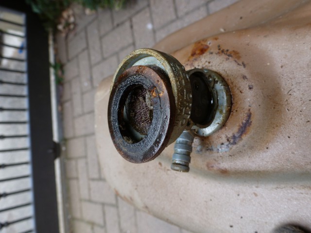

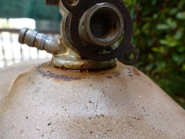

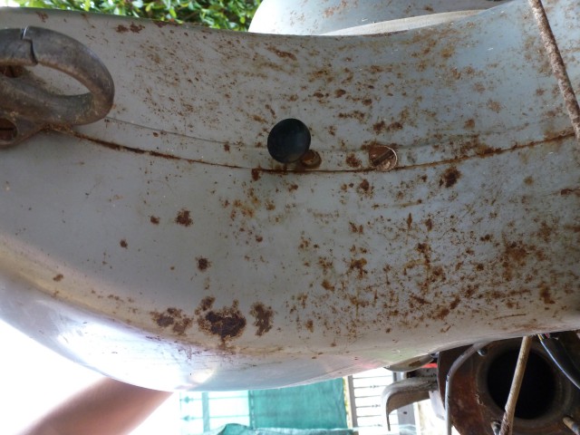

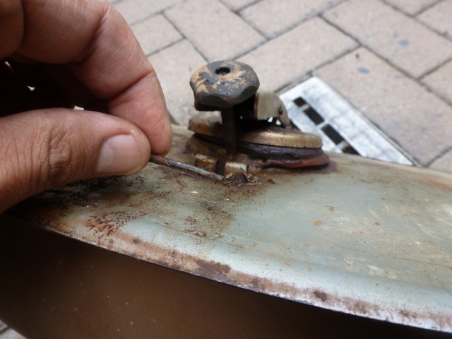

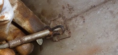

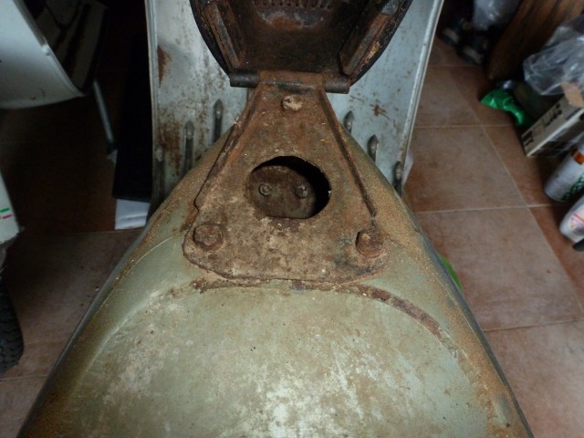

Con qualche giorno di ritardo (causa rottura PC) pubblico l'avanzamento lavori.

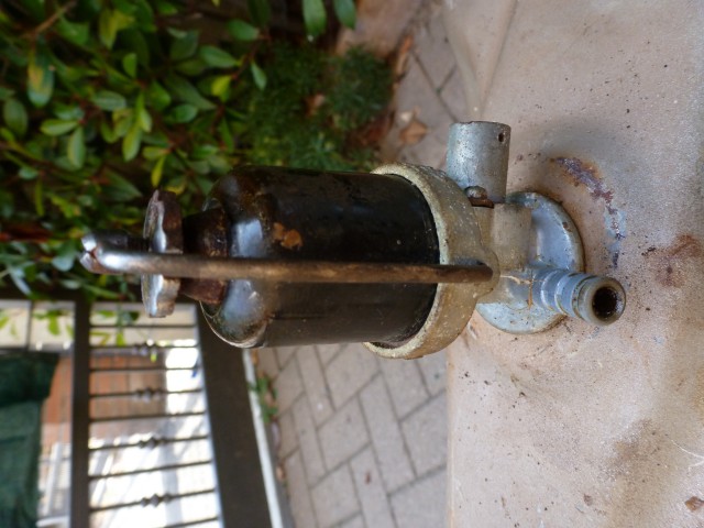

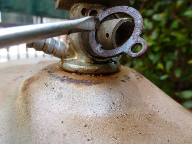

Via le 4 viti di tenuta serbatoio. ...le viti sono da zincare?
ecco la guarnizione del serbatoio consumata dal tempo.

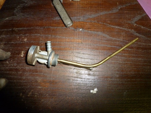

Ecco il corpo del rubinetto, ed ecco la rarissima vaschetta di vetro brunito :-)). credo che sarà dura rimuovere lo sporco per riportare la vaschetta alla sua trasparenza. cosa posso fare?

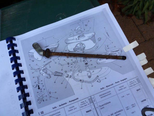

Dopo qualche foto al serbatoi, via l'asta rubinetto.
Ragazzi qui mi serve il vostro aiuto per restaurare il corpo rubinetto (info, descrizioni, link ad altre discussioni, ...ecc)!
Il tirante della vaschetta è da zincare?
Tolta anche la molla di pressione, ma non riesco a togliere la guarnizione del rubinetto (quella nera con 2 fori).
tolta anche la guarnizione vaschetta, resta da togliere la reticella metallica "vaschetta"
Scusate le infinite domande!

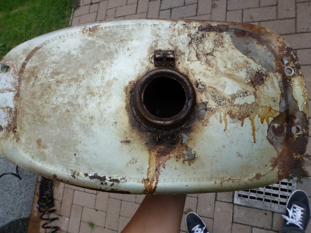

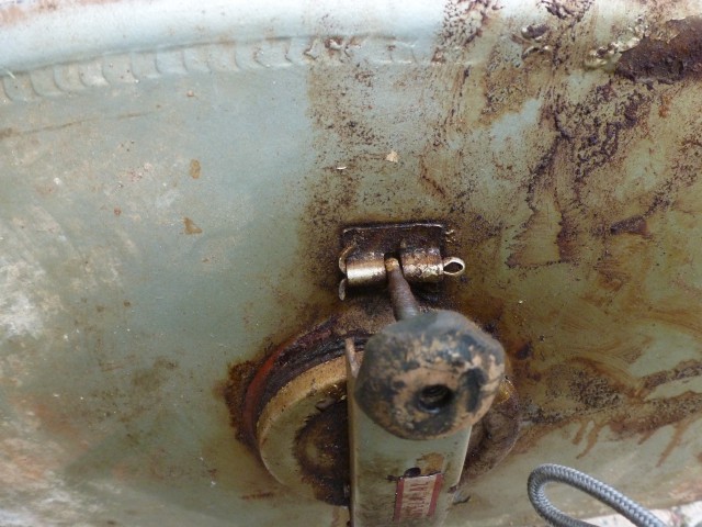

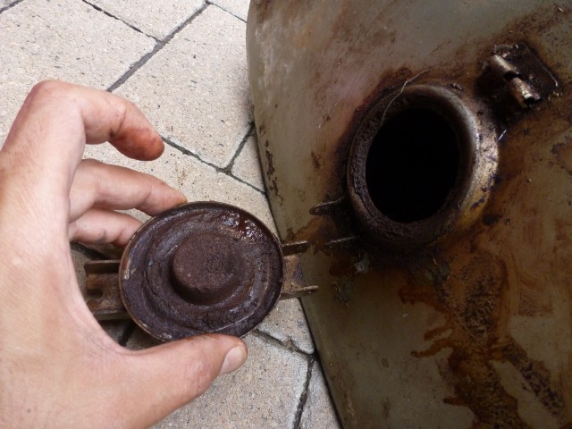

passo allo smontaggio tappo serbatoio.
62,12 KB
80,73 KB
85,27 KB
99,6 KB
Nei prossimi giorni farò sabbiare il serbatoio per rimuovere la ruggine interna.

News Vespa Sprint:
Scoperto il mistero della mia vespa Sprint!
Della vespa 150 Sprint sono state costruite due versioni VLB1T e la VLB2T, dalle mie info, le due vespe differenziano in particolar modo dal colore/contenuto delle targhette modello anteriori e posteriori e dai loghi VLB1T rettangolare e VLB2T esagonale.
L'anomalia della mia vespa consiste nel fatto che presenta targhette modello anteriori e posteriori relative alla prima serie VLB1T ma con prefisso telaio della seconda VLB2T.
Da varie fonti autorevoli e dal web, scopro che in Piaggio sono state prodotte una serie limitata dalla 050001 > 051523 di esemplari con queste caratteristiche (forse per gestire il passaggio dalla VLB1T alla VLB2T).
Pensate che questo particolare possa aumentare il valore di questa vesta?
Note: come avete potuto notare, il fondo della vespa non è grigio ma nocciola, guardano altre vespe Sprint prima serie (conservate) e varie discussioni sul web dove viene riportato lo stesso fondo nocciola.
Quindi chiederò al carrozziere di ripetere lo stesso fondo per rifare fedelmente quanto fatto dalla Piaggio.
