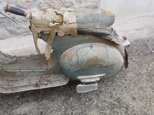

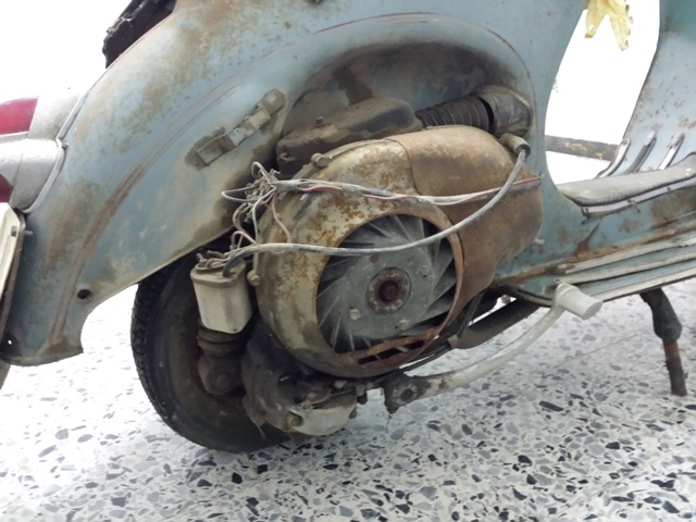

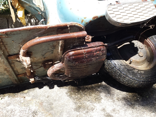

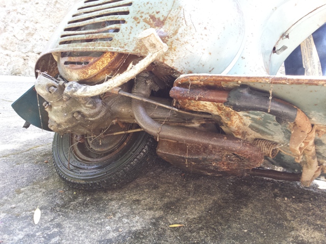

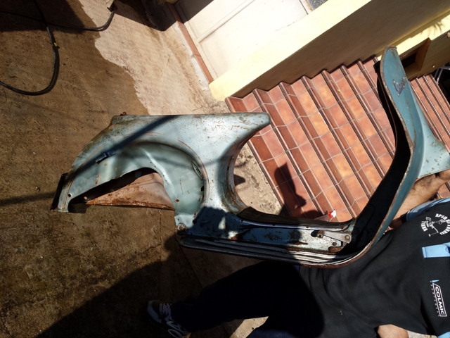

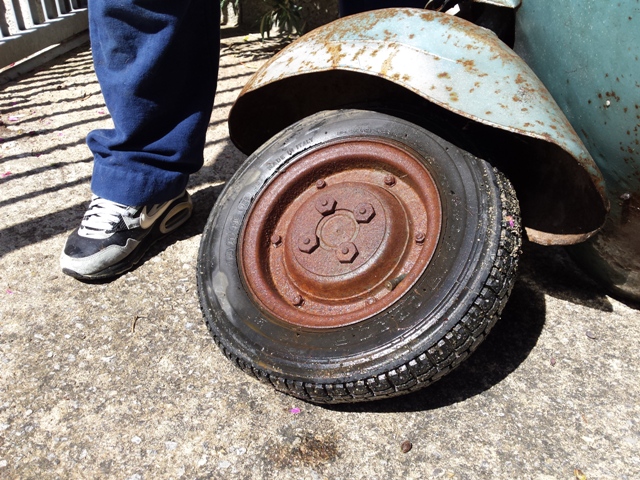

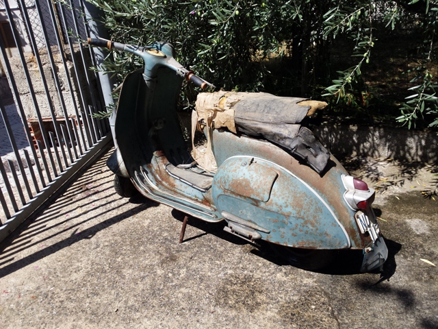

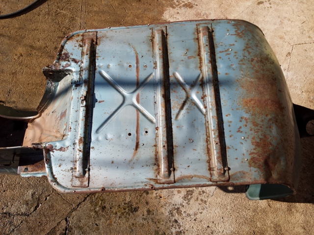

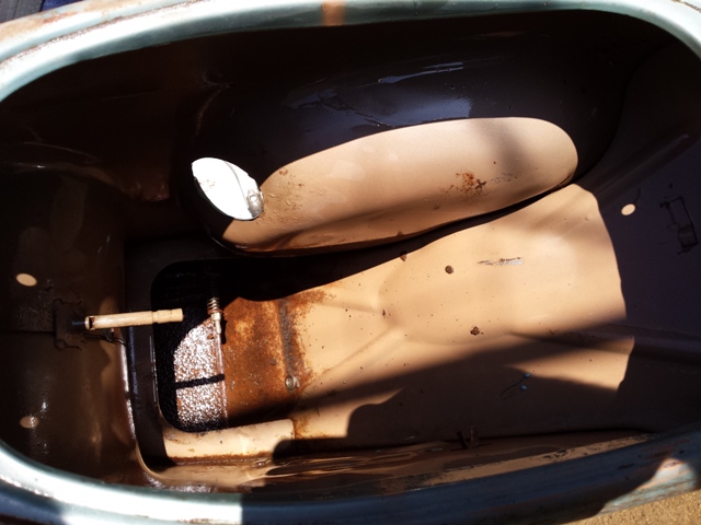

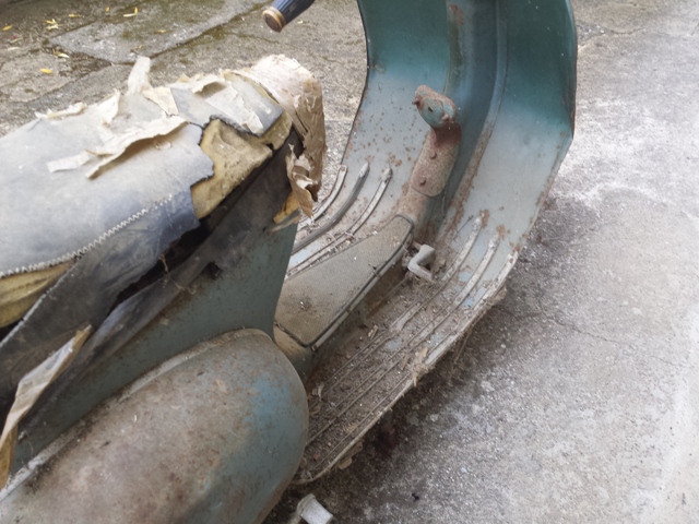

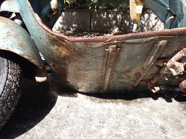

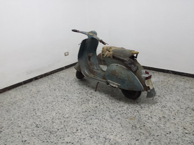

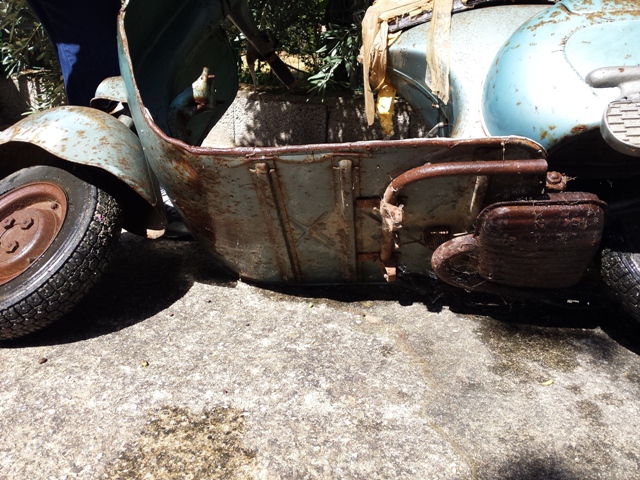

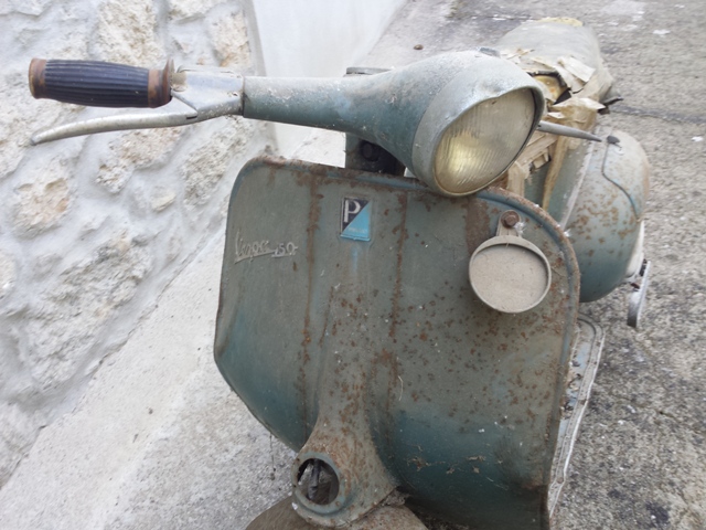

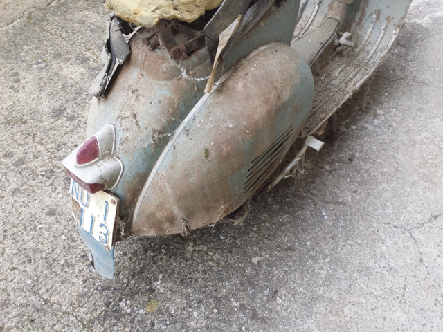

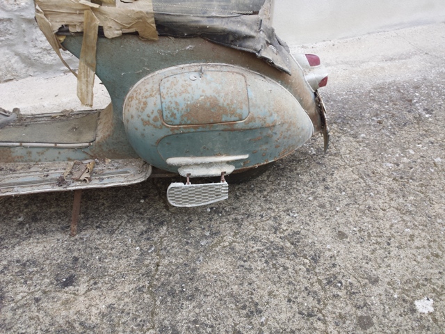

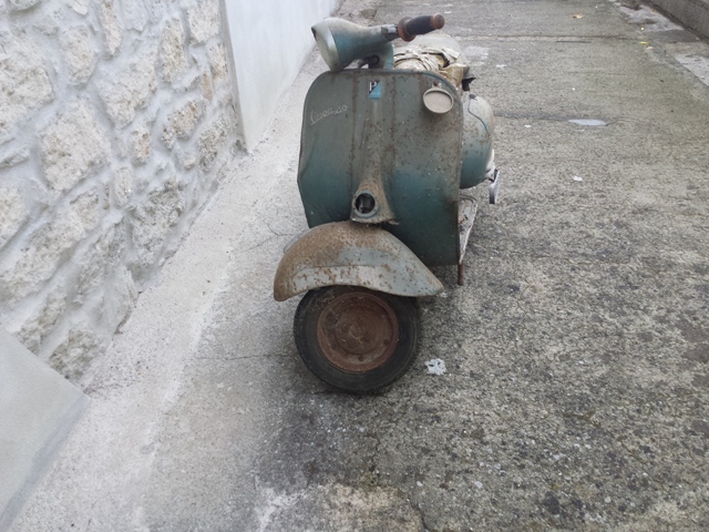

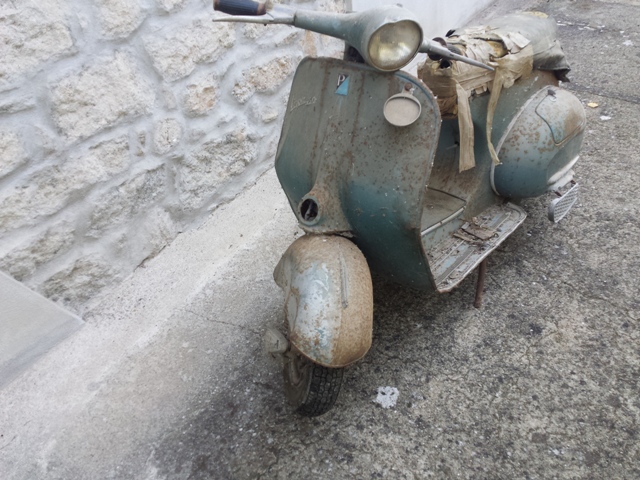

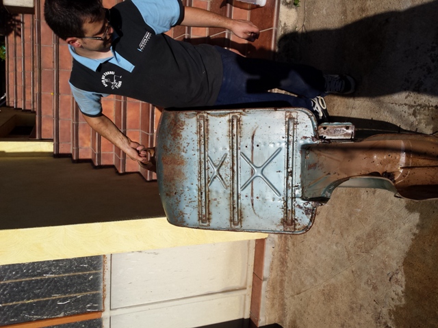

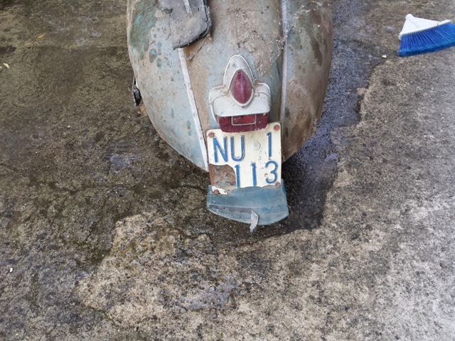

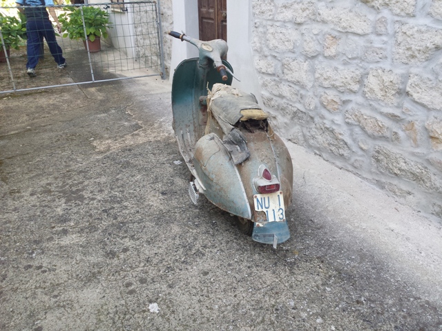

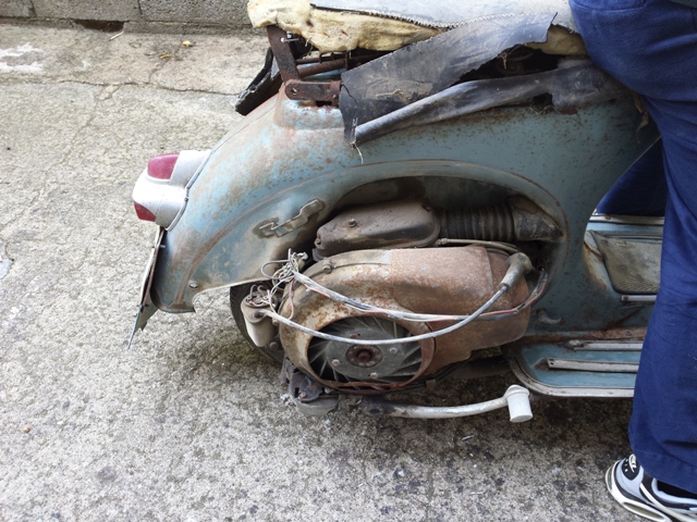

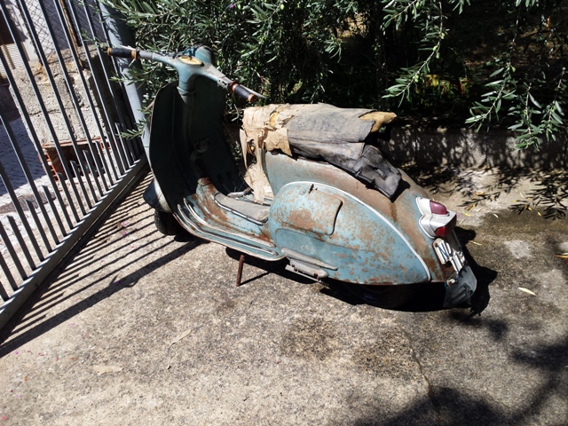

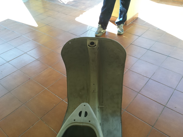

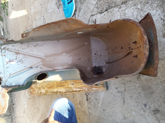

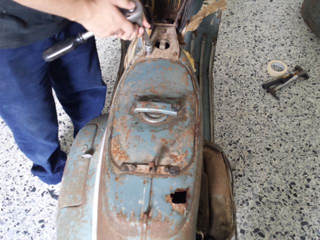

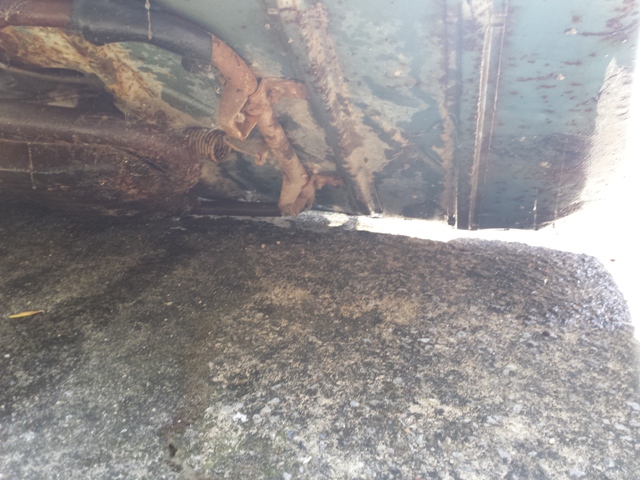

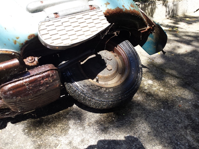

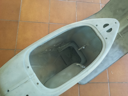

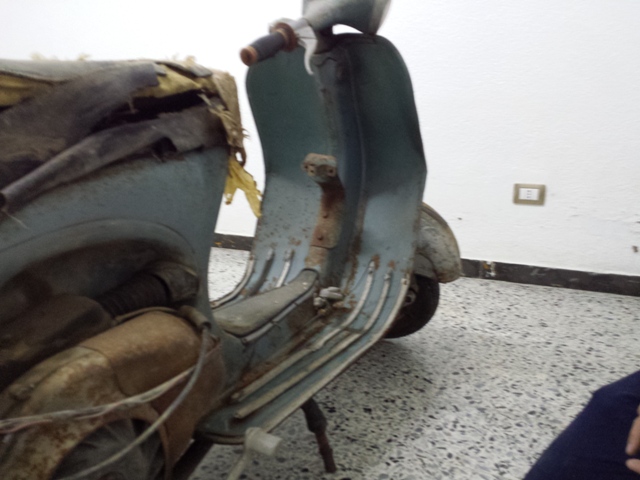

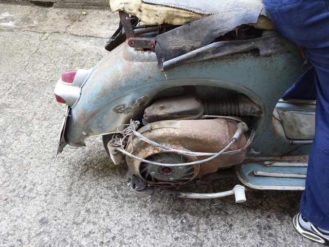

Salve a tutti, sono Francesco, scrivo dalla Sardegna e ho appena iniziato il restauro della "nostra" VBB1T del '71 telaio 29xxx, datemi tanti consigli, ho troppa paura di sbagliare qualcosa...
ecco come l'ho "tolta" fuori dalla cantina:
 212,7 KB
 190,12 KB
 189,44 KB
 206,79 KB
 162,13 KB
 213 KB
 169,58 KB
 214,47 KB
 236,52 KB
 222,3 KB
 216,7 KB
 206,09 KB
 239,79 KB
 208,41 KB
 172,36 KB
 203,82 KB
 256,75 KB
 257,28 KB
 206,12 KB
 206,29 KB
 134,31 KB
 152,11 KB
 137,66 KB
 120,61 KB
 186,26 KB
che ve ne pare? nel cassettino ho trovato anche il clacson ;)

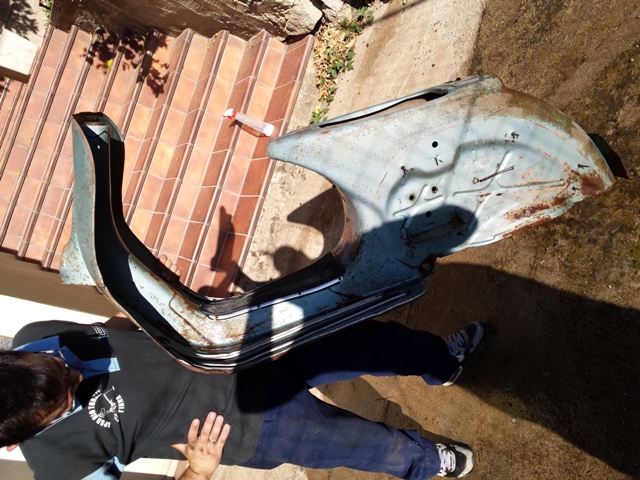

smontaggio:
 119,86 KB
 175,67 KB
 202,03 KB
 168,41 KB
 212,56 KB
 243,82 KB
 170,37 KB

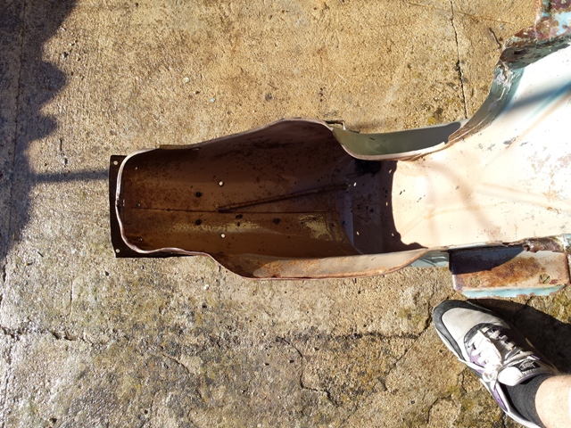

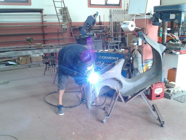

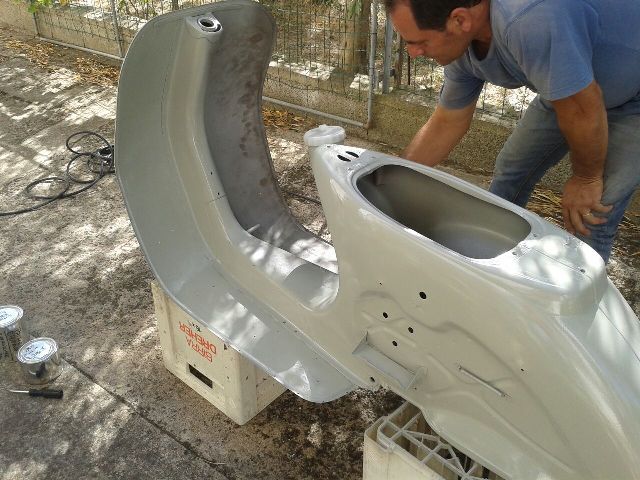

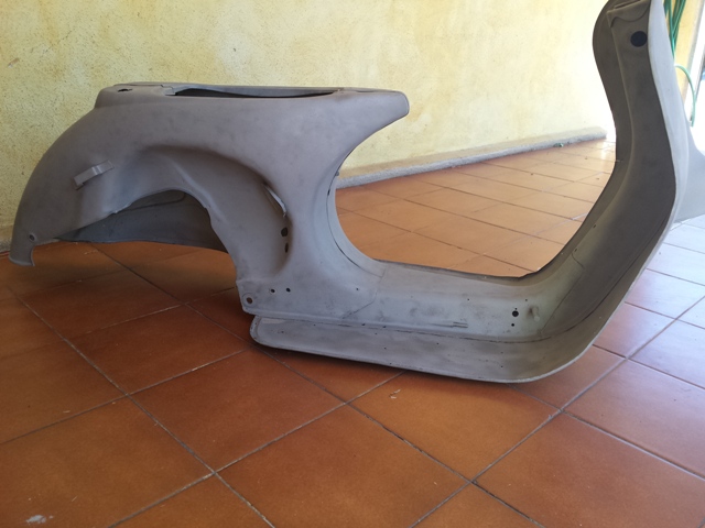

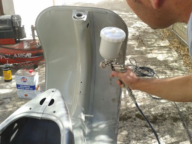

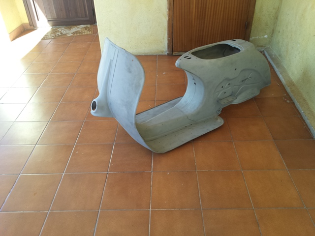

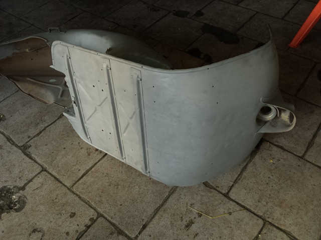

sabbiatura, saldatura e primer:
 133,83 KB
 119,34 KB
 119,41 KB
 112,98 KB
 66,88 KB
 58,82 KB
 74,13 KB
 61,74 KB

Ciao e benvenuto... Bellissima vespa... Sorella gemella della mia primogenita... La mia è un telaio 28xxx del '61... Chiedi ciò che vuoi e ti sarà detto... La vespa è ben messa, senza dubbio, impianto elettrico a parte... Peccato per il poggiapiedi rotto... Bell'accessorio, lucidato a specchio sarebbe stato davvero uno spettacolo... |

| Grazie mille... ho qualche dubbio su cosa verniciare e cosa no... e qualche dubbio su dove comprare i ricambi, ci sono troppi prezzi molto distanti tra loro, la pedana la ricomprerò uguale, è nata così e la voglio!!! |

Alura... Vbb1t ha finitura azzurro metallizzato codice MM 1.268.0890, copriventola alluminio codice MM 1.268.0983 e classico antiruggine nocciola MM 3000M anche se ti consiglio vivamente gli equivalenti Lechler, spendi di più ma visto comunque come stai portando avanti il restauro a lavoro finito non te ne pentirai e sarai soddisfatto sicuramente di aver speso qualche spicciolo in più. Per i dubbi sul cosa verniciare e cosa no puoi guardare le foto che hai fatto. Dalle foto la vespa è indubbiamente originale al momento del recupero, quindi i tuoi dubbi sono presto risolti... Comunque sia il "pozzetto" va nocciola, in fase di verniciatura ci appoggi nella sua sede il serbatoio avendo cura di lasciarlo sporgere un pò... La parte a vista del serbatoio va chiaramente tutta in tinta mentre i "lati vanno sfumati (ecco perchè viene comodo metterlo nella sua sede tenendolo un pò alzato). Il passaruota posteriore va lasciato nocciola sfumato azzurro come dalle tue foto, parafango anteriore nocciola sfumato solo nella parte inferiore, mentre la superiore essendo a vista va chiaramente in tinta. Per quanto riguarda il manubrio la mia aveva l'alloggiamento interno della parabola faro sfumato azzurro su sfumatura leggera nocciola, probabilmente al momento della verniciatura non hanno caricato di fondo l'interno essendo inutile in quanto alluminio, dunque la poca polvere che attaccava bastava ampiamente per proteggere il tutto. Quest'ultimo però non è di regola. Ne ho infatti viste alcune prive di fondo all'interno dell'alloggiamento faro e altre con fondo più marcato. Pedana nella parte inferiore verniciata integralmente sino a giunzione con il passaruota posteriore, lì sfumi un pelino. Infine chiocciola coprivolano color alluminio esternamente e internamente nocciola sfumato alluminio. Scatola filtro aria nero raggrinzante esternamente e verde pistacchio internamente. Marmitta virato oro. Dovrebbe essere tutto, un mezzo poema ma tutto...  Per i ricambi qualità e prezzo non sono direttamente proporzionali quindi se non hai già dato il tuo personale tributo più volte arrivando anche a ricomprare altrove ricambi che pur nuovi facevano pietà non farti ingannare dai prezzi... Caro non vuol dire qualitativamente superiore e meno caro non vuol dire necessariamente ciofeca. Personalmente avendo un centro piaggio-gilera-bianchi (ormai quest'ultima limitata alle sole bici) a 2 km da casa compro lì molti ricambi, spesso essendo un attività in esercizio da più di 60 anni hanno anche ricambi NOS, viceversa mi trovo estremamente bene per cortesia, professionalità, competenza, qualità dei ricambi e prezzi accettabili da un ricambista vespa di Carmagnola. Non potendo indicarti nome e cognome in quanto sarebbe scorretto, cerca su google "ricambi vespa Carmagnola" e ti sarà dato...

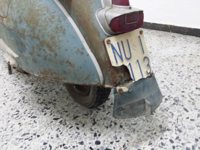

Ps... Ultime due cosine... La sella andrebbe quella singola con il relativo portapacchi... Le manopole non sono originali ma se non sono spaccate tienile da parte... Quel modello, anche se "tamarrata d'epoca" è uno spettacolo... Infine, nota dolente... La targa... Hai il pezzo che manca vero?  |

Ciao la pedana? perchè devi cambiarla? non mi sembra marcia.
Hai trovato il codice maxmeyer del colore? azzurro metallizzato 1.288.0890
I cerchi vanno in tinta mentre il tamburo grezzo
La pedana laterale per il passeggero, la voglio rimettere, si i codici li ho tutti, per ora ho preso primer e fondo grigio, poi come finitura darò il nocciola e l'azzuzzo originale
ti ringrazio, per ora non ho ancora comprato nulla, devo prendere la sella (aquila continentale blu?), il portapacchi (uno vale l'altro? ci sono prezzi da 35 a 80 euro... stessa forma), cuscino posteriore, gemma posteriore (solo plastica, ha un taglietto), cornice faro originale siem (o pensate che riesca a recuperare la mia?), contachilometri ( il mio ha vetro, fondini e lancetta rotti, posterò una foto più avanti, però pensavo di prenderlo usato dell'epoca che mi consigliate?),per la questione della qualità dei ricambi ho paura per kit pedane e bordoscudo, i listelli esistono già forati? anche qui prezzi da 35 a 100 euro, voi che avete preso? ps per la targa ho mandato mio padre a cercare il pezzo in cantina, spero lo trovi ps2 non butto via nulla tranquillo
