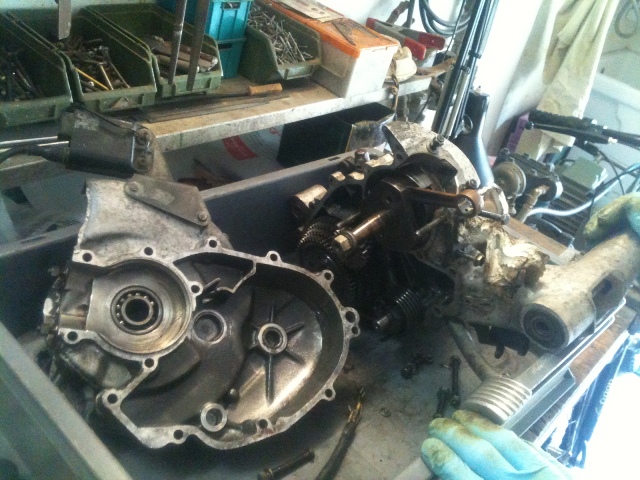

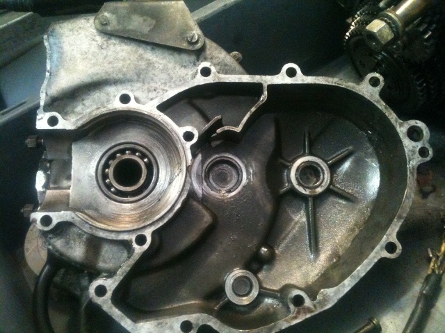

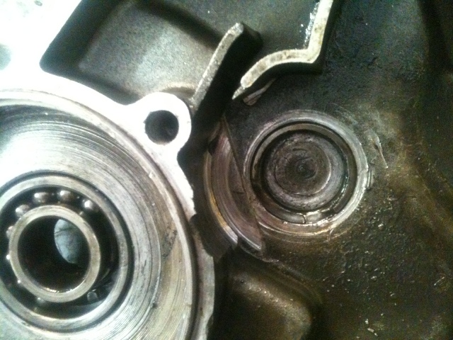

Da quando ho 14 anni ho una Vespa 50 pk xl del 1984. Da quanto so il motore è stato aperto per l'ultima volta più di dieci anni fa. La vespa ha i rapporti allungati, 102cc (non so di che marca il pistone) ed un diametro di 55.8 (dovrebbe essere stato rettificato più volte, prima che la comprassimo). La vespa a inizio estate aveva smesso di funzionare causa grippatura e non avevo potuto metterci le mani in quanto avevo un lavoro estivo che mi toglieva abbastanza tempo libero. Ora finalmente insieme a mio padre siamo riusciti ad aprire il motore ed abbiamo scoperto che solo il semi-carte è danneggiato (oltre al pistone rigato).
Dove posso comprare un semi-carter? posso prendere solo il semicarter? (dietro c'è anche un altro pezzo, che mi hanno detto che bisogna prendere insieme in quanto potrebbero non essere allineati) Conviene rettificare quel cilindro o prenderne uno nuovo? Che gruppo termico mi consigliate a non spendere troppo? Per rimontare il motore cosa mi mancha e dove posso prenderle? (tipo guarnizioni cuscinetti e cose simili)

Sei pregato di postare foto max 880X600, come da regolamento, foto di dimensioni maggiori, oltre ad appesantire inutilmente il server, rendono la discussione poco leggibile. In considerazione che questo è il tuo primo post, per questa volta le ho modificate io
Non è mai buona cosa comprare un solo semicarter, i carter sono sempre accoppiati, figli dello stesso stampo di fusione; accoppiando due semicarter a caso difficilmente avrai la perfetta planeità del piano d'appoggio del gruppo termico, oltre ad avere altri piccoli disallineamenti...

hai provato a portare il carter in una buona rettifica??? secondo me te lo sistemano e non hai bisogno di fare strani magheggi...

Sostituzione del semicarter da escludere.
Puoi tentare con una buona rettifica.
Motore completamente da revisionare in tutto.
