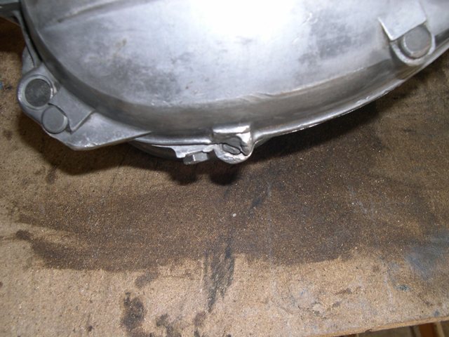

Inserito il - 21/08/2014 : 18:20:22  Mostra Profilo Invia a gionny un Messaggio Privato
... eccoci qua questa è la foto del carter con il particolare della sede del prigioniero rotta (eufemismo)...... dite che si riesce a salvarlo o è tempo perso? grazie ciao ciao

Inserito il - 21/08/2014 : 18:47:52  Mostra Profilo Invia a pg69 un Messaggio Privato
so che non è un bel lavoro ma se non perde olio io lascerei stare...
anche se manca un prigioniero con la pasta nera per sicurezza penso tenga
oppure trova una coppia di carter giusti e travasi i pezzi del tuo
in ogni caso non cambiare solo un carter per i motivi che ti hanno spiegato

Inserito il - 21/08/2014 : 21:00:34  Mostra Profilo Invia a GTR1969 un Messaggio Privato
Conosci qualcuno che salda al tig l'alluminio???
Io farei un bel riporto e poi si lavora.
Buttare i carter per questo mi sembra uno spreco, ma nell'eventualità se li butti mandali a me
mescolare coppie di carter è sempre un rischio.

Inserito il - 21/08/2014 : 22:45:08  Mostra Profilo Invia a mauyblade un Messaggio Privato
Se attualmente non perde dell'olio, potresti provare ad utilizzare uno
stucco bicomponente apposito per metalli, e ricostituire il suporto e quando
indurito lavorarlo fino ad ottenere un risultato simile all'origine.
Quando fatto è bene non tirare il bullone a pacco in quanto rischi di romperlo di nuovo,
per questo motivo ti chiedevo se già adesso non perde!

Inserito il - 23/08/2014 : 07:37:02  Mostra Profilo Invia a gionny un Messaggio Privato
Grazie a tutti per i vostri consigli. Sulla base di questi ho deciso di seguire il consiglio di GTR1969 e far fare un riporto saldare e modellare. Ho trovato un professionista del genere,costo 40 euro, sono convinto sia la scelta migliore.Ciao ciao

Inserito il - 23/08/2014 : 15:49:42  Mostra Profilo Invia a GTR1969 un Messaggio Privato
secondo mè è la scelta migliore.
lo stucco bicomponenete và bene per tante cose, ma non è mai come un riporto in alluminio.
se tu sei un po' pratico e manuale potresti farti fare il riporto e poi lavorartelo da solo, con una decina di euro te la caveresti.
l'ho già fatto un'altra volta su un carter di un ciao e il risultato è stato perfetto, ti bastano un paio di lime e una punta del giusto diametro. non serve un'officina...
se non sei in grado 40 euro non sono comunque troppi per salvare una coppia di carter
