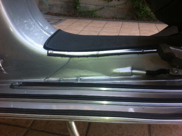

Salve a tutti,ho acquistato una vespa 150 sprint veloce da 1 mesetto,e mi sono accorto che nella parte destra della pedana accanto al pedale del freno c'è una bolla sulla carrozzeria.mi saprete dire di cosa si potrebbe trattare?vi mando una foto per capire meglio il problema.

ciao riky, spero proprio di sbagliarmi ma sembrerebbe il risultato di una toppa non tanto precisa fatta da mani non tanto esperte.. qualche altra foto aiuterà sicuramente a capirne di più

puo anche essere la ruggine sotto a provocarla.

anche a me sembra così paesà

Prova a tamburellare con le unghie sulla bolla e dove nn c'è.
La differenza di suono ti indicherà comunque se la verniciatura (o stucco) e staccata dalla lamiera o se è la lamiera stessa ad essere deformata

Capitato una volta sola di vedere un lavoro identico fatto dalla compagnia del "restauro MANIACALE", quelli del martello facile per intenderci. Il fondo non ha aderito alla scocca, probabilmente in quanto applicato senza che la lamiera fosse adeguatamente pulita e finendo per alzarsi e fare una bolla come la tua. O la rompi e levi vernicie e fondo con tanta pazienza, carteggi fino a pareggiare il tutto, sgrassi bene, passi nuovamente il fondo e pareggi nuovamente con carta sempre più fine salvo poi affidarla ad un buon carrozziere che ti riprende solo la zona interessata con vernicie a campione o ti tocca tenerla così...

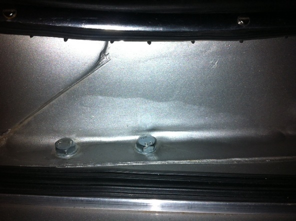

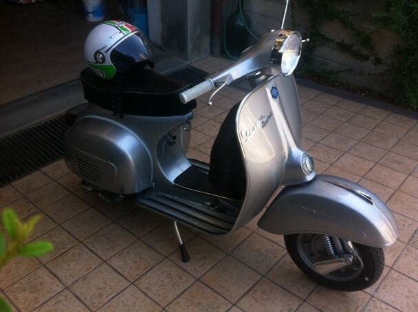

Ho provato a tamburellare e si sente il vuoto rispetto alla carrozzeria.spero che non si nnt di preoccupante.ora vi mando la foto meno ingrandita del problema accompagna dalla foto della mia dolce vespa..#128521;

Và che bella!! Io farei come dice Marco. Poi però mi arrangerei da solo: eventuale stuccatina per pareggiare e ritocco a bomboletta giusto per portarla sul sano poichè, vista la posizione, con su il suo bravo tappetino non si vede 1 bel nulla.

Il difetto c'era sicuramente però essendoci il tappetino non lo visto.ma secondo voi lo posso fare da solo o mi conviene farlo fare da un carrozziere?
