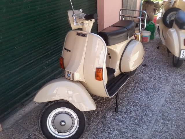

Ahahahahah si mi ha ingannato la polvere e il suo aspetto vissuto
comunque io adoro il color sabbia, che fortuna che e' presente per il 1982....bellissimo !! Dovrebbe venire in questo modo(foto prese dall'utente SMN, spero non ci siano problemi)
45,36 KB

bello bello lo stesso
