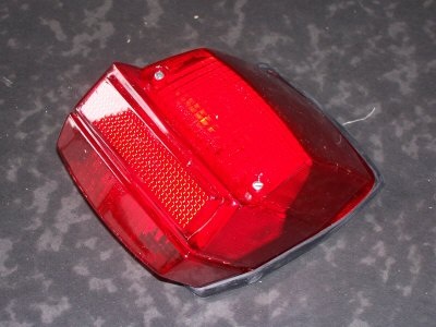

Ragazzi ho un problema e vorrei chiedervi aiuto.
Sul 50 special che sto restaurando era montato un fanale di questo tipo:
40,47 KB
Mentre mi sembra di aver capito che non sia il suo...

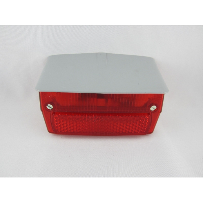

Ciao, quello in foto č un fanale per Et3, la 50 special ha sempre montato quello con tettuccio, nero per la prima serie e tettuccio grigio le successive.
La tua č un seconda serie quindi serve quello grigio.

Perfetto grazie mille... Mi era sorto il dubbio in quanto il precedente proprietario aveva detto che tutti i pezzi erano originali

Di niente! era la classica modifica quella di montare il fanale ET3,
