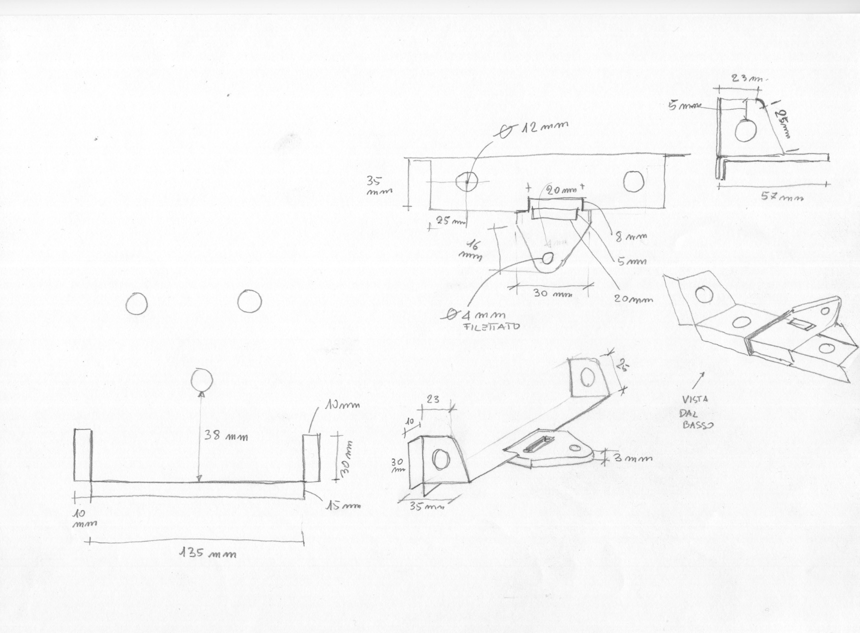

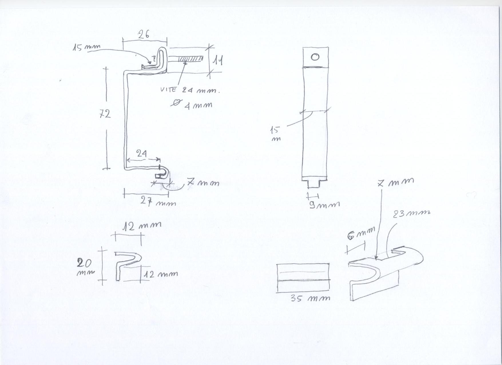

Ciao a tutti, sto restaurando una VL3T a cui sono state brutalmente strappate le staffe porta batteria e raddrizzatore dalla pancia sinistra.
Per la staffa batteria nessun problema, dato che si trova dai ricambisti senza difficoltà, mentre per il raddrizzatore non riesco a venirne a capo. Mi servirebbero in particolare questi 2 elementi:
Tempo fa in un topic (http://www.vespaforever.net/forum/topic.asp?TOPIC_ID=17572) erano stati postati gli schemi con le misure per ricostruirle, purtroppo imageshack ha cancellato le immagini, qualcuno le ha salvate o può recuperarmi le misure?
Grazie per l'aiuto!

Ciao, ho inserito le immagini degli schemi che stai cercando.
Spero siano visibili è da molto tempo che non inserisco immagini sul forum e mi limito a leggere perciò non sono più molto pratico.
Ti ho anche risposto in privato.
