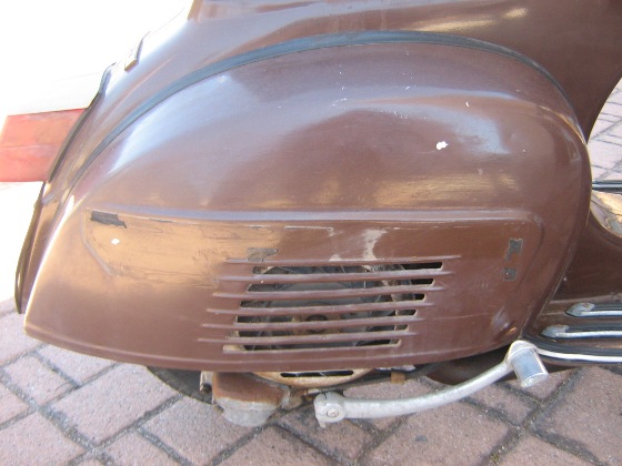

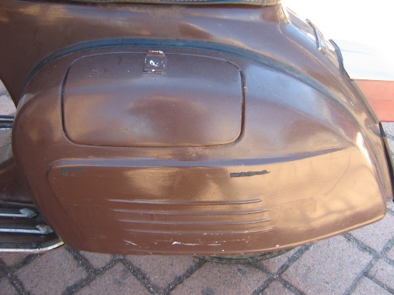

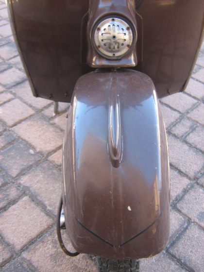

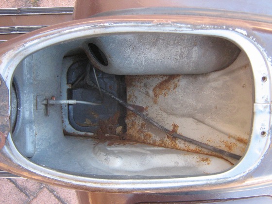

posto qualche foto

Il venditore mi assicura che sia seconda serie. Comunque, una volta smentito questo, quello che mi chiedo è se i profili si riescono a mettere anche su questi cofani, oppure sono di un'altra vespa e io devo acquistare quelli corretti. Però come la mettiamo con lo scudo? non mi sembra vi siano i fori per la scritta prima serie. Vuol dire che è una gtr seconda serie a cui hanno ribattuto n. telaio di una prima serie? A che scopo? Vuole dire che è il telaio di una Sprint veloce a cui hanno ribattuto n. telaio di una gtr prima serie? anche qui ci vedo poco senso.
La vespa ha targa e libretto originali. 5 Marzo 1971

Vespa riverniciata! Hai notato come hanno messo i listelli pedana??
Ti rispondo che la vespa è una Gtr del 1971, non si parla di vera prima serie (monopole bianche), in quanto ogni tanto alla produzione cambiava qualche dettaglio.
Insomma è una Gtr stuccata e ammodernata, senza fregi con i documenti in regola. Non vale moltissimo, va sverniciata, forati cofano e scudo per rimettere i fregi e scritte originali e rifatta bene se la vuoi iscrivere al registro.

Jodreed ha ragione questa è una prima serie, la seconda serie è stata prodotta dal 1973. Sicuramente riverniciata anche la serratura dello sportellino dovrebbe essere cromata invece ha segni di vernice, per i buchi sullo scudo niente di più facile quando l'hanno rifatta di questo orribile marrone avranno stuccato i buchi sullo scudo. Poi per quanto riguarda il colore sotto il serbatoio potrebbe essere un chiaro di luna colore previsto per questa vespa
