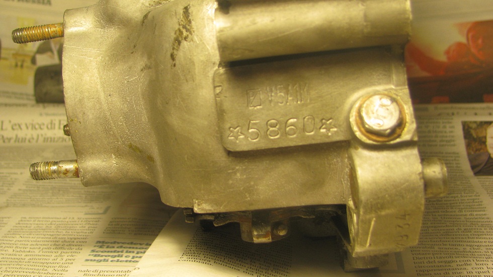

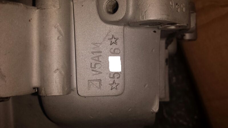

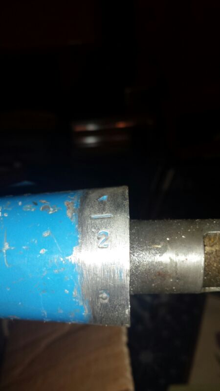

Vi metterò due foto del carter stretti e del manettino del cambio con la lineetta al posto del pallino...secondo voi sono originali dell'epoca??? Ad esempio i caratteri della numerazione del carter corrispondono?
Mi affido a voi come sempre...sapendo che saprete rispondere alla mia domanda

come mai il manettino è così "levigato"?
lo hai grattato tu appositamente oppure sfregava da qualche parte?

Ciao mauyblade...no il mio amico lo ha comprato che era già così...
Cosa ne pensi del manettino e dei carter?
Secondo voi è originale il carattere dei numeri e la sigla?

Ascolta sembra proprio il manubrio prima serie e la sigla motore è giusta vespa tecnica riporta che la vespa prima serie ha sigla motore v5a1m

Ciao Jason...si lo so anche io che il codice motore per la 50 prima serie è V5A1M, ma il mio dubbio è nei caratteri dei numeri motore, sono quelli?

I carter possono essere anche quelli giusti, ma sono stati sabbiati

Non capisco i tuoi dubbi.
Sabbiando i carter i caratteri non si cancellano.
Quindi, intendi che siano stati "ripunzonati"?
A me il tipo di carattere mi sembra corretto.

il fatto che i carter siano sabbiati, a me sembra una ulteriore garanzia
già dalla foto si nota una uniforme granulometria della lega anche tra i numeri, escluderei la contraffazione

da evitare come la peste i carter sabbiati
concordo con te sgaruffo, ma credo che li abbia trovati già così.
oppure li sabbiati tu scorpio87 ?
Mi spiace dirtelo, ma quei carter mi sembrano palesemente contraffatti.
La sigla motore e' corretta, ma il carattere e' sbagliato, quello corretto e' molto ristretto. Cerca la sigla con google immagini e vedrai la differenza.
Inoltre la sigla dopo lo stemma e' sempre allineata perfettamente perche' veniva apposta a macchina, mentre qui e' chiaro che e' tutto battuto a mano.
Secondo me sono stati tolti col flessibile i numeri originali, poi sabbiato per uniformare, poi ribattuti nuovi numeri.

Inserito il - 11/05/2014 : 00:23:27  Mostra Profilo Invia a lucio_vf un Messaggio Privato
Qui vedi i numeri corretti, come puoi notare sia sopra che sotto i caratteri sono diversi dai tuoi:

se hanno fatto questo lavoro sui carter nn oso pensare sul telaio.
posta la foto dei numeri di telaio e siglia. si riconosco al volo se sono stati modificati

No ma lui ha comprato una vespa con motore sbagliato e ha comprato questi carter a un mercatino per ristabilire l'originalità quindi è solo un problema di carter, a quanto ho capito

Infatti nutrivo qualche dubbio sul carattere dei numeri del carter lucio vf...
Anche io dopo aver visto su internet altri blocchi motore prima serie avevo qualche dubbio...
Quindi mi confermate più o meno tutti che sono stati ribattuti i numeri vero?
E il manettino conta marce secondo voi è contraffatto pure quello?
Per me e' giusto, qui sul forum ci sono degli esempi:
http://www.vespaforever.net/forum/topic.asp?TOPIC_ID=22211
