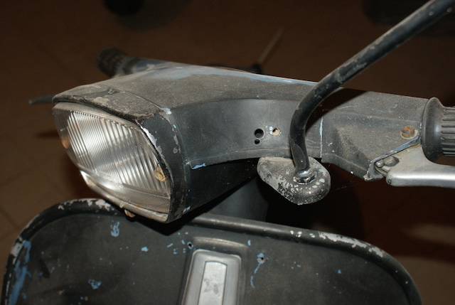

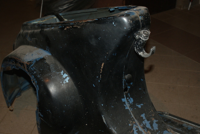

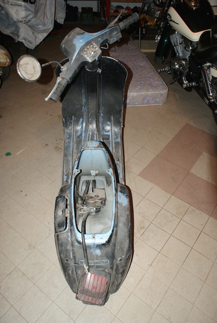

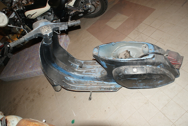

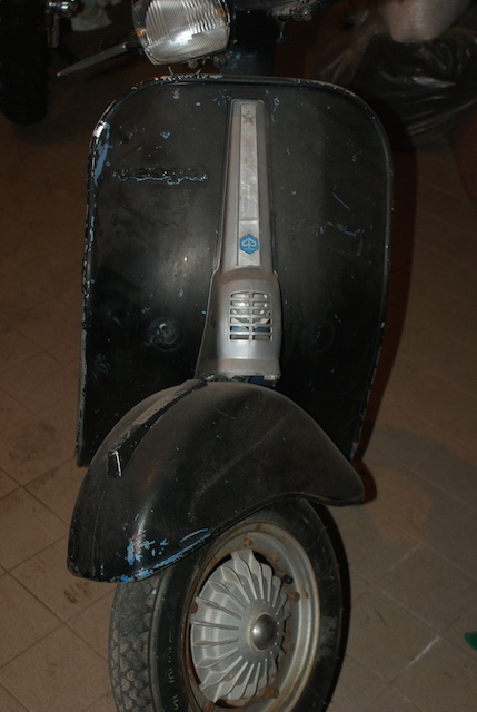

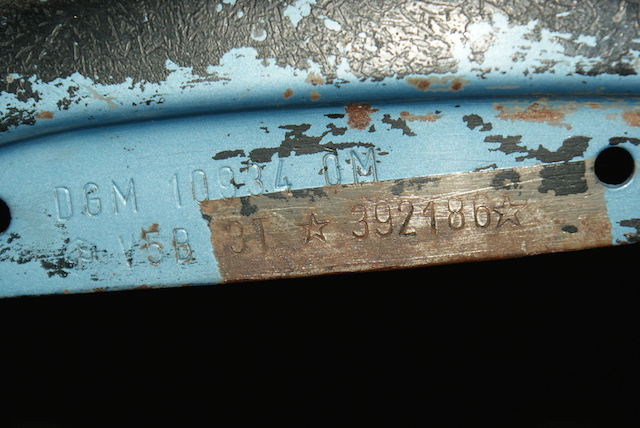

Ciao a tutti, mi chiamo Giuseppe e scrivo da Dasà (VV). Mi sono iscritto su questo forum per vedere se c'è qualche appassionato che riesca a riconoscere il modello di questa Vespa che sto cercando di portare a nuovo. Credo si tratti di un modello tedesco, ma non ne sono poi così sicuro.

Buongiorno e benvenuto tra noi, stando al numero di telaio che hai mostrato, risulta essere una vespa special 3^ serie del 1980, tipo motore v5a4m, colori disponibile per questo modello sono molti:
Rosso Tenerife - 1.298.5870 PIA.870
Rosso – PIA.2/1 (dal 1980)
Arancio - PIA.3/3 (dal 1980)
Azzurro – PIA.8/1 (dal 1980) (è l’Azzurro Cina rinominato)
Azzurro metallizzato – PIA.5/2 (dal 1980) (sostituisce l’Azzurro PIA.8/1)
Biancospino - 1.298.1715 PIA.715
Verde vallombrosa - 1.298.6590
Verde foresta - 1.298.6310
Stando alla vernice che si vede in foto vicino al numero di telaio la tua era del colore azzurro metallizzato

Da notare il bauletto laterale e le frecce originali! Mi sembra non dovrebbero essere presenti su quel modello! Per questo ho pensato magari a un pezzo estero

Effettivamente guardando la targhetta applicata sul lato del tunnel
fa pensare anche a me ad un modello venduto e immatricolato in Germania.
però non saprei dirti in cosa differisce da quella italiana.

Quello si potrebbe essere stato un modello immatricolato per l'estero oppure portato all'estero e quindi si è dovuto adattare alle norme vigenti in quel luogo, comunque generalmente le vespe tedesche anche se con l'aspetto special erano denominate tutte 50N, e ci ritroviamo con la targhetta tunnel, ma portavano le frecce sulle manopole del manubrio, e avevano il bauletto portaoggetti sulla chiappa sinistra come l'et3, e anche qui ci troviamo, quei buchi sui cofani invece penso siano più riconducibili ad un portapacchi che si usava calcolate che i tedeschi sono noti per brutali stravolgimenti alle vespe ed altri mezzi come questo della foto che vi allego
