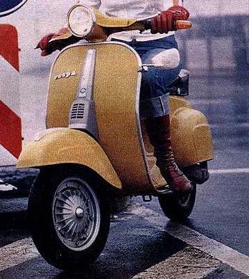

No, la SR ha la sella tipo ET3......frecce sulle estremità delle manopole, manubrio primavera, siluro cromata, fanale posteriore primavera, cresta parafango dello special......
Questa della foto è una Sprinter (o SR)
