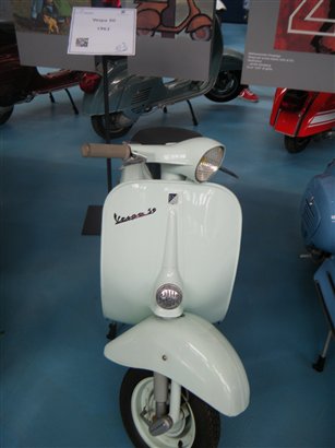

Ma lo stemma Piaggio sullo scudo , sotto il fanale, non è originale....dovrebbe essere come quello del tuo Avatar...e pure la scritta non dovrebbe essere quella originale...

Si lo so, avevano camuffato questa vespa da special.... ma ho comprato tutto, tutto rigorosamente originale e dell'epoca.... stemma piaggio compreso del 63-64(quello dell'avatar)...... a breve poato le foto di tutti i miei acquisti
