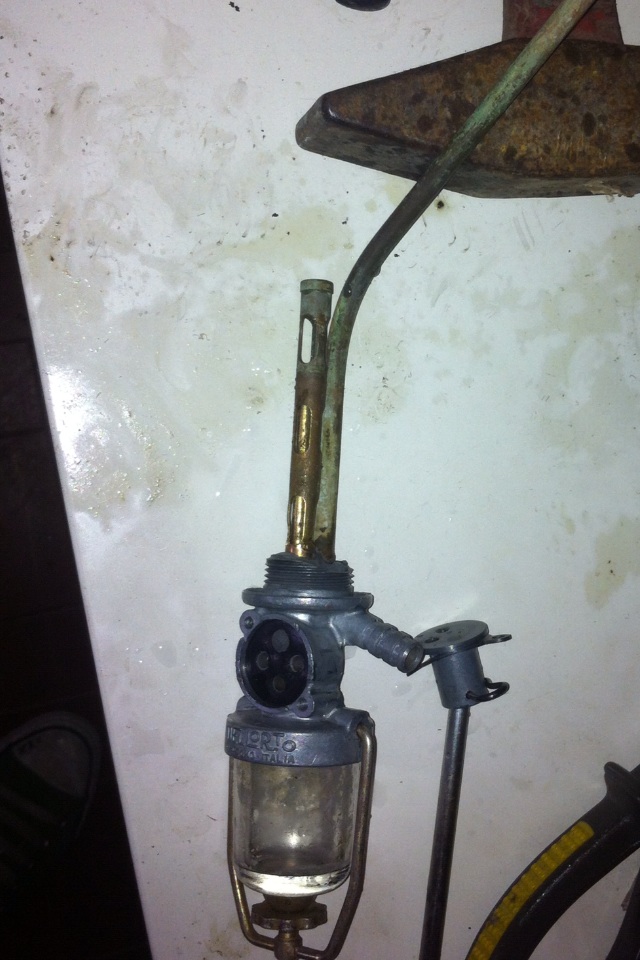

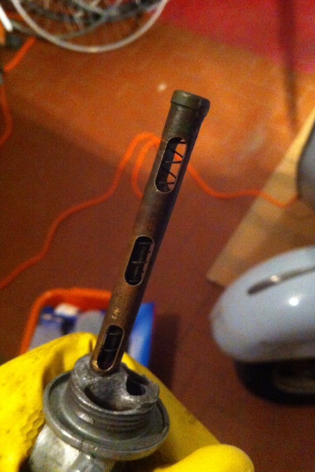

Ciao a tutti, sto restaurando il rubinetto del serbatoio della mia vnb, era ben inchiodato tanto che il tempo ha completamente mangiato la retina avvolta dentro al "pistoncino" che faceva da filtro lasciando solamente la molla!! Sono andato in giro ovunque per cercare una retina da filtro ma non ho trovato niente che potesse fare a caso mio così ho pensato di prendere una zanzariera in alluminio, modellarla e inserirla in modo da filtrare le parti più grosse e poi mettere nel tubo della benzina uno di quei filtri a forma di nocciolina in modo da poter poi filtrare correttamente la benzina senza rovinare il motore.
Che ne dite?
Non trovo altre soluzioni se non cambiare il rubinetto completamente ma non lo voglio fare perché è originale e ha il suo decantatore in vetro che è una meraviglia:) :)
Vi allego un paio di foto:)

Io ti consiglierei di mettere una retina gia abbastanza sottile nel rubinetto e non mettere nient'altro nel tubo. Le large hanno gia problemi di pescaggio senza niente, col filtro la situazione potrebbe peggiorare.
Se poi il carburatore ti si sporca molto spesso allora prova a mettere il filtro sul tubo

X facco54: Prova a vedere se riesci a mettere qualche retina tra il bicchierino e il rubinetto, se proprio non ci si riesce vai senza niente.
X valerio89: senza smontare tutto il massimo che puoi fare è soffiare con il compressore dentro al tubo che collega il carburatore al serbatoio. Di piu non si puo fare
Inserito il - 28/03/2014 : 21:32:08  Mostra Profilo  Visita l'Homepage di poeta  Clicca per vedere l'indirizzo MSN di poeta Invia a poeta un Messaggio Privato
la retina sopra bicchiere usa quella filtro del CIAO-Sì BOXER BRAVO GRILLO GILERACBA ecc.... devi ovvio adattarla... quella sul tubo molla... nulla , oppure compra il rubinetto nuovo che costa poco e lo ORIGINALIZZI con quello che hai malconcio...

si, segui il consiglio di Poeta,
io ho fatto la stesa cosa... sul rubinetto nuovo ci monti il bicchierino in vetro...
