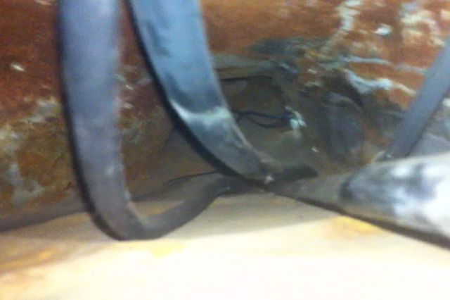

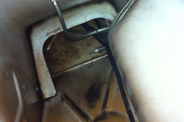

ciao a tutti!! sto cercando di fare un restauro conservativo alla mia vnb6t del 65.
a grandi linee è messa bene, tutta originale e mantenuta bene di telaio tranne il tunnel centrale!! per cui Ho bisogno di aiuto, come posso fare per rimuovere la ruggine che si trova internamente al tunnel centrale? Vi allego alcune foto.
tenete presente che la vespa è montata quindi non penso di poter spruzzare del ferox internamente e quindi anche sopra ai cavi.. Che mi consigliate??

Allora, se non vuoi riverniciare comincia con una bella pulitura poi scortica eventuali eccessi di ruggine e vernice sollevata con un cacciavite e con uno spazzolino metallico, poi soffia col compressore e infine procurati un flaconcino di convertitore di ruggine e passalo con un pennellilo bello lungo avendo cura di insisterci sù senza però eccedere col prodotto.

Infatti farò così!! Cosa ne dici del ferox per convertire la ruggine? Poi pensavo una passata di cera per scatolati per concludere il tutto...
Secondo te le guaine si rovinano se faccio questo procedimento senza toglierle?
Ottimo il fer@x
Buona l'idea della cera ma dopo l'essiccazione del primo.
Le guaine non si rovinano e poi nel tunnel chi li vede?
