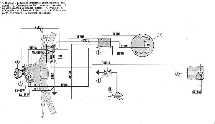

Inserito il - 18/03/2014 : 21:21:24
come sempre, agli schemi ci pensa zio Mimmo (quando c'è   )
 40,82 KB
questo è lo schema dello Special con bobina esterna, ma non cambia niente sul tuo vespino |

Inserito il - 18/03/2014 : 21:56:36
Grazie mimmo el re degli schemi allor
Ok faro' il ponte e se ho problemi vi dico
