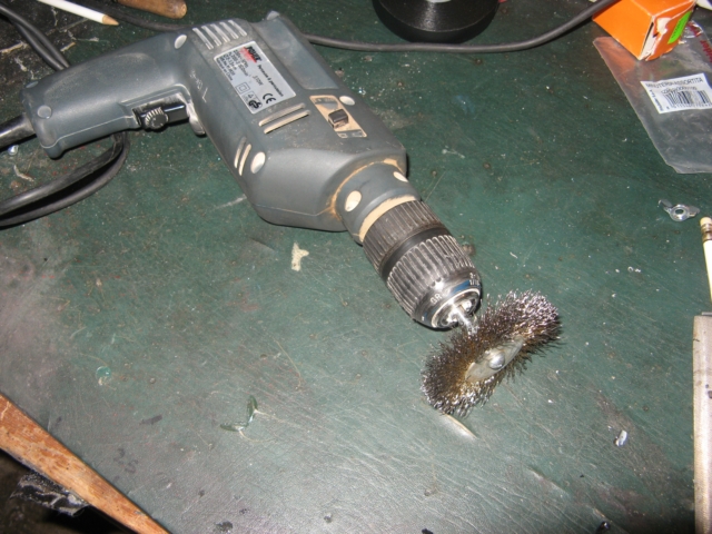

Poi c'è un'altra cosa che voglio fare a breve, pulire come si deve il blocco motore. COn la spazzola a ferro sono riuscito a rimuovere il grosso della morchia, ma per fare un lavoro certosino mi vorrei avvalere di una cosa del genere:

Con la spazzola montata su trapano fai solo danno  Se devi togliere solo unto e terra senza smontare il motore.... ci vuole la "pozione"... Miscela di gasolio e nitro, pennello a setole dure e un piccolo punteruolo di metallo morbido per le incrostazioni e..... tanta pazienza  Pulire e asciugare
