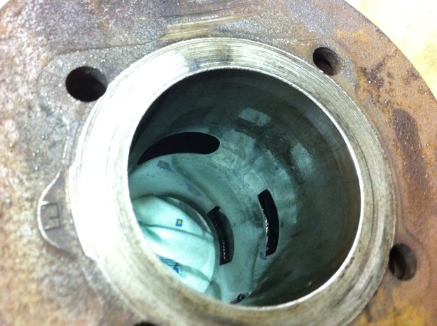

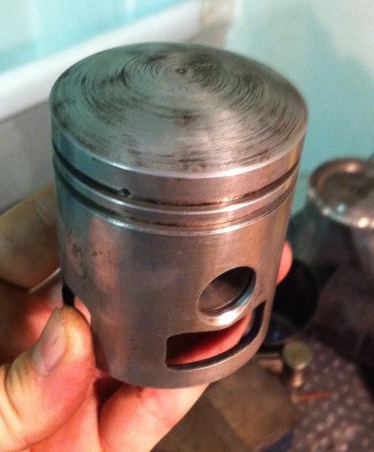

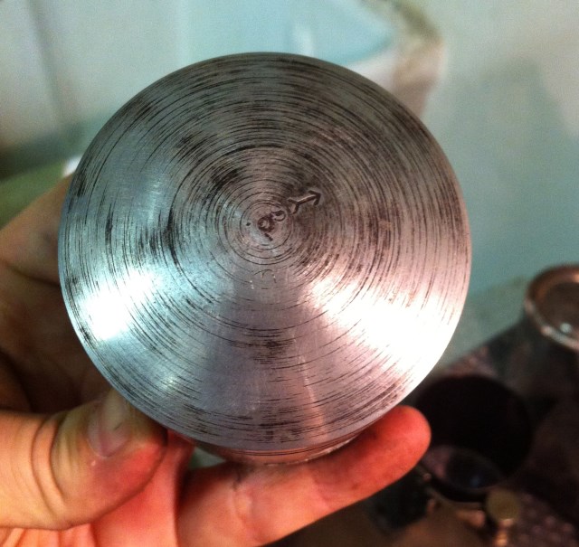

si continua con il pistone ripulito come consigliato
70,11 KB
88,48 KB
speriamo bene

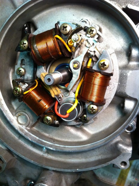

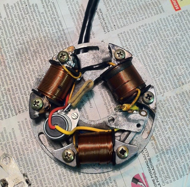

statore ripulito,rivitalizzato il feltro, cambiato condensatore e il filo nero che era marcio
193,4 KB

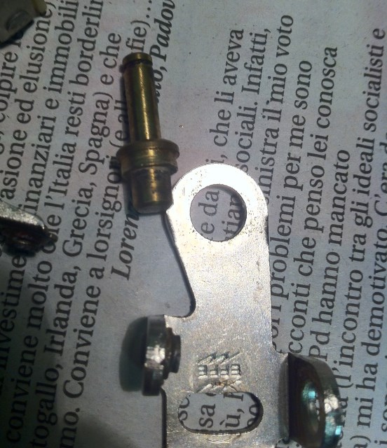

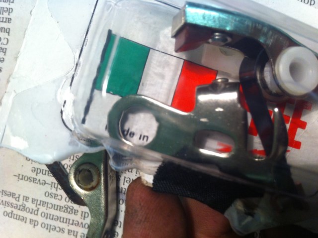

come al solito non mi sono ricordato di scegliere bene le puntine e mi hanno appioppato quelle con il foro più grosso da o.8 cm
61,57 KB
mentre quello orig è da 0,7 e quindi il perno d'ottone che vedete in foto ci sciacqua
103,57 KB
amò dove le trovo le puntine giuste? queste mi pare di ricordare che non si modificano vero?

affare puntine risolto..prese in Piaggio

come cilindro più che la solita rettifica da 90 euro sbagliata nel 80% dei casi (non ci sono più le rettifiche di una volta!), ed un pessimo pistone Meteor al posto dell'asso werker nel 90% dei casi, andrei diretto di DR da 177Cc abbinandolo solo la getto da 106 punti bic4sbi4 lo vende a 100, oppure....
Vabbè che c'è crisi... ma 90€ per una rettifica è una rapina!!!

a Perugia confermo...l'unico che lavora bene e non ti tiene il cilindro 1 mese si fà pagare 70 euro per rettifica e pistone nuovo
a sto punto gioco la carta di rimettere in sesto il suo originale...poi se grippo si vedrà

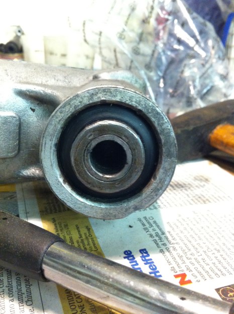

Confermo che il prezzo per i silent è ottimo, in pratica quello che mi prendo io o appena di più, solo che la tua fortuna SALVO è che lo hai vicino casa e ti risparmi un fracco di soldi di spedizioni, che spedire un carter non è certo spedire una cartolina!
ORIGINALI poi, non li monta quasi nessuno... a Roma credo nessuno proprio, quelli per 125 e 150 sono quasi costretto a farli ai miei amici ed agli amici degli amici... sui 30 se vengono qui al volo... i silent a parte li pago sui 15...
Per la rettifica, 50 euro sono un sogno dalle mie parti, gliene darei volentieri 70 come a Perugia se avessi un buon lavoro, ma non ci sanno nemmeno fare per 90 euro e quindi vado di cilindraccio nuovo RMS che tutti disprezzano ed io vi consiglio, o al solito da bic4sbi4 un Dr o il 150 piaggio....
Sgaruffo, i silent sono OK... rispedito....

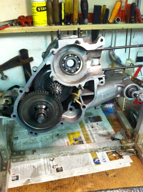

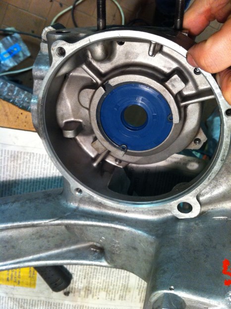

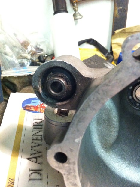

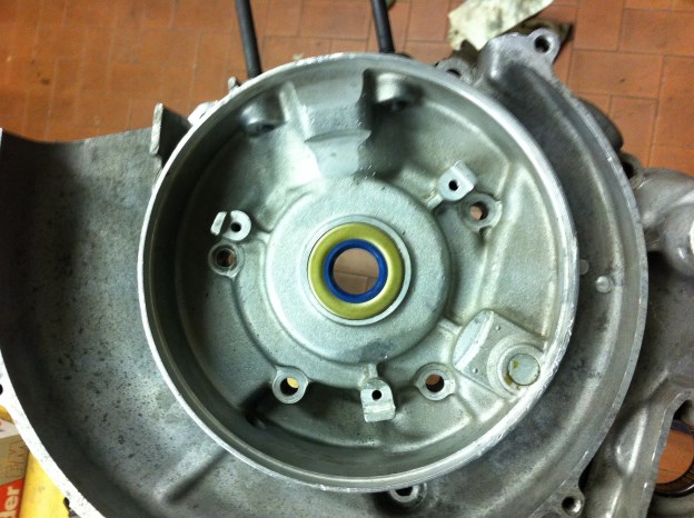

carter tornato da buon Poeta con Silent nuovi di zecca
77,77 KB
65,24 KB
montiamo i paraoli
81,3 KB

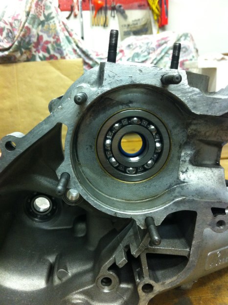

cuscinetti albero
79,75 KB
76,34 KB
cilindro ripulito a mano

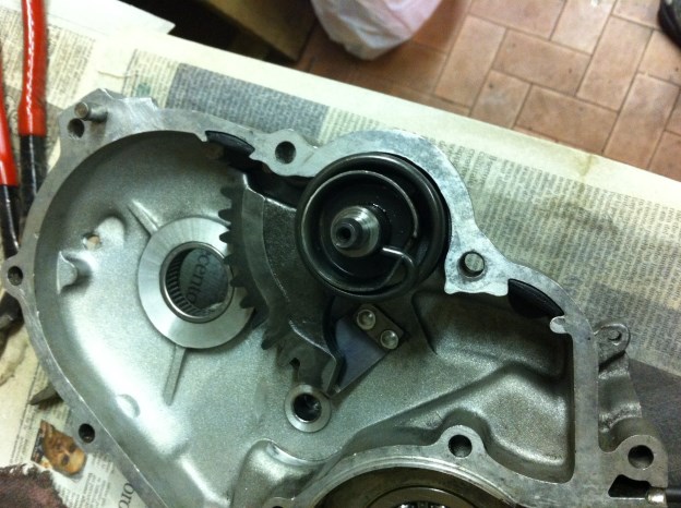

ingranaggio avviamneto
82,84 KB
primario e secondario cambio
102,64 KB

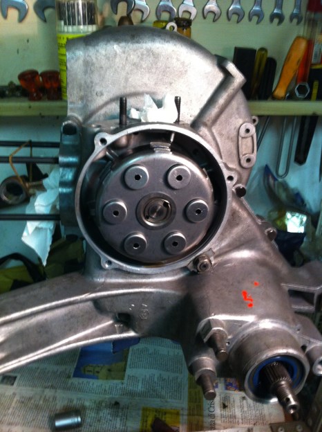

carter chiusi
90,41 KB
frizione
78,98 KB
statore revisionato
92,88 KB

I silent... brutte bestie...
sei ad un buon punto... il cilindro sembra buono...

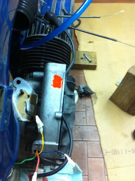

Inserito il - 04/03/2014 : 22:27:21  Mostra Profilo Invia a sgaruffo un Messaggio Privato

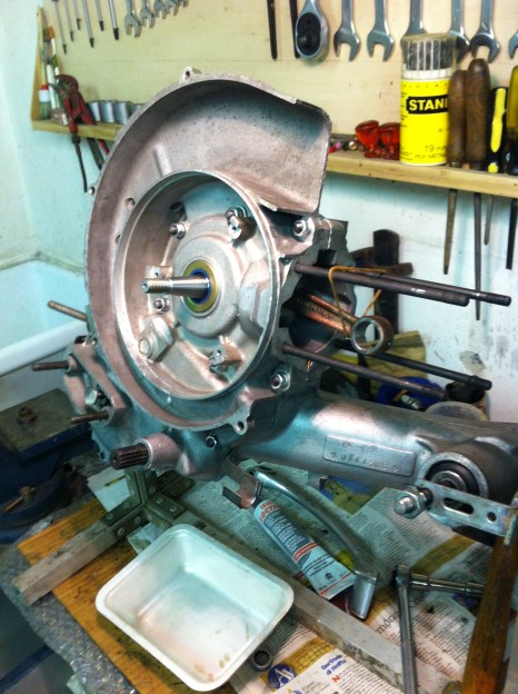

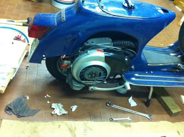

eccolo bello che finito
63,67 KB

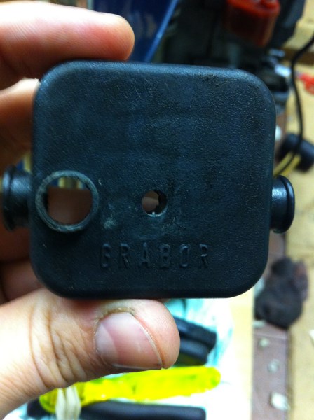

particolare della morsettiera
55,99 KB

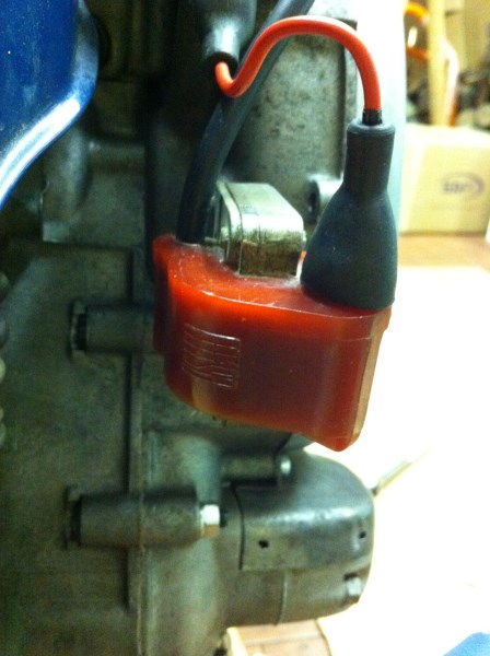

e una bella bobina femsa quasi nuova
53,82 KB
montato
73,01 KB

CAVOLO MA COME VA'??? Il cilindro era poi buono? Ci avrei scommesso...
