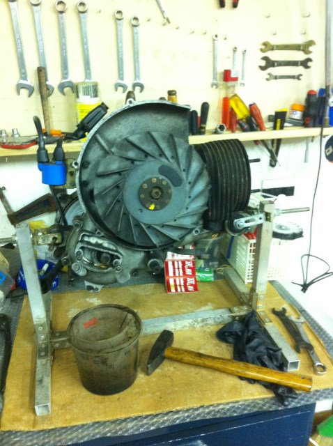

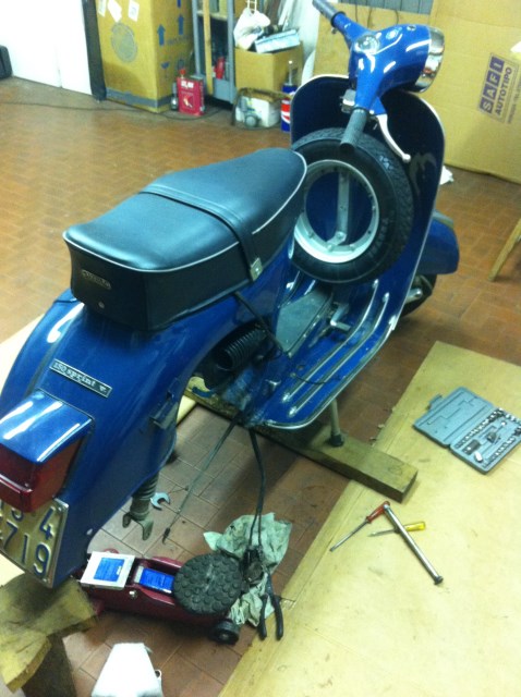

Ciao Vespisti è un po' che non scrivo ma non avevo nulla da rimettere in piedi, finchè non mi si è alluvionata la mia SV... di telaio stà benaccio ma il motore si è inchiodato, o meglio...penso si siano inchiodati i cuscinetti dell'albero causa ruggine....
Ma bando alle ciance e via con le foto
80,55 KB
il motore già sul banco

via il cilindro ...via il volano

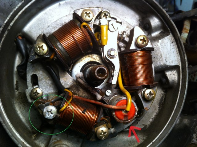

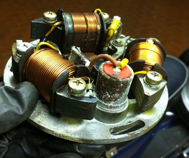

ed ecco i danni dell'acqua allo statore
97,77 KB
secondo me il condensatore è da sostituire (quello indicato dalla freccia rossa), ma secondo voi le 3 bobine sono da sostituire o ripulisco solo i contatti visto che ossidati come si vede dalla parte cerchiata in verde?
93,56 KB
e le puntine che faccio?
Datemi i vostri consigli visto che la parte elettrica non è per niente il mio forte

Inserito il - 22/01/2014 : 21:19:06  Mostra Profilo  Visita l'Homepage di poeta  Clicca per vedere l'indirizzo MSN di poeta Invia a poeta un Messaggio Privato
pulire solo i contatti, il condensatore ha "fiorato" ovvero ha ossido và cambiato, idem le puntine....

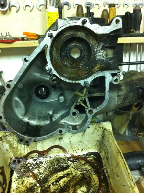

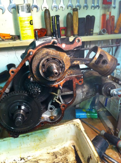

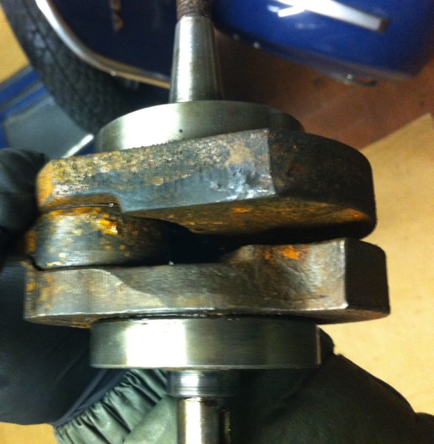

la camera di manovella è un disastro forse era per questo che l'albero non girava più??
94,73 KB
104,67 KB

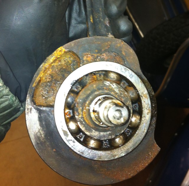

questo è il povero albero motore con i suoi 2 skf inchiodati a morte
91,47 KB
83,79 KB
89,04 KB

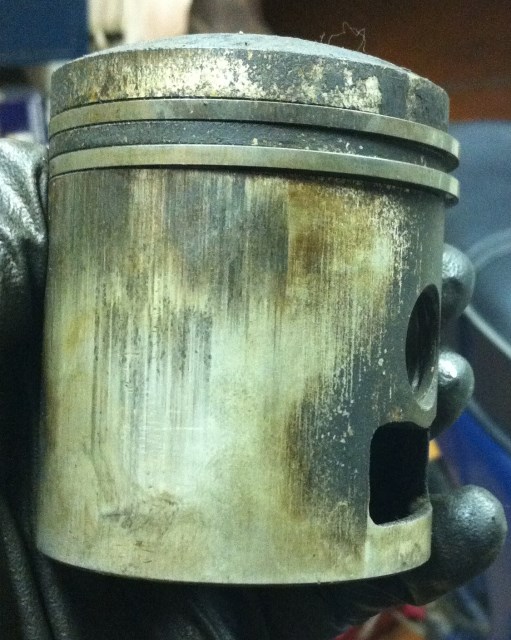

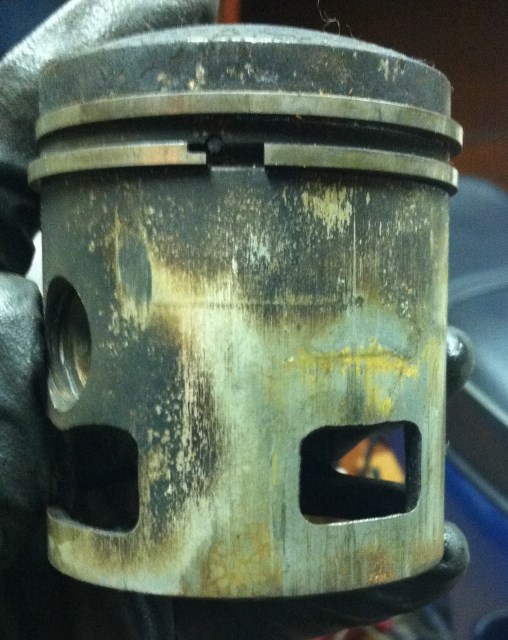

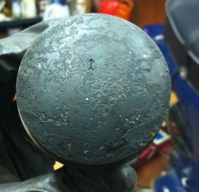

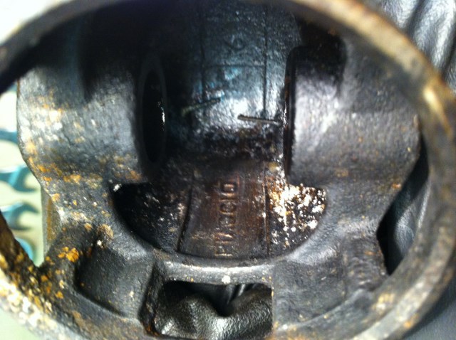

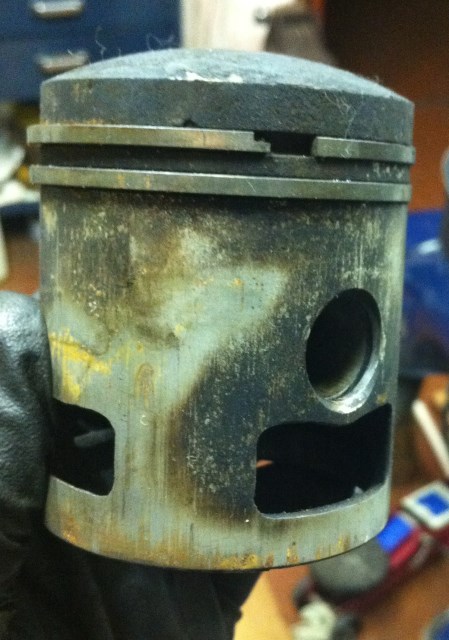

il pistone originale piaggio non sò se recuperabile
102,6 KB
72,27 KB
84,63 KB
93,55 KB
82,17 KB

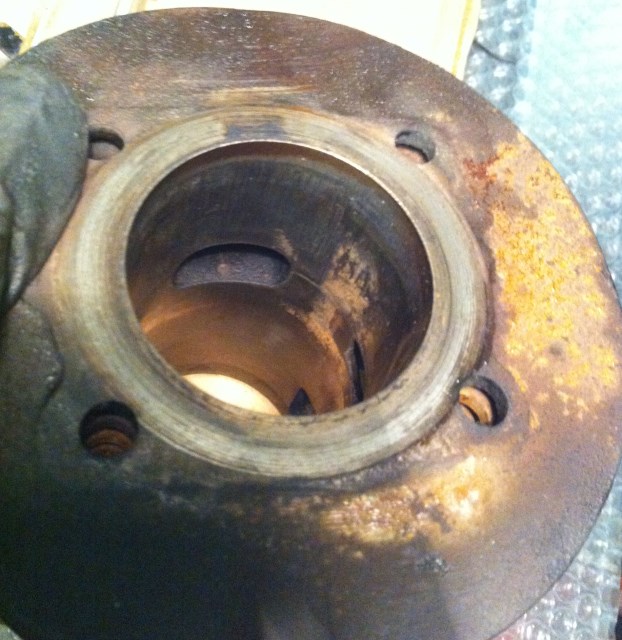

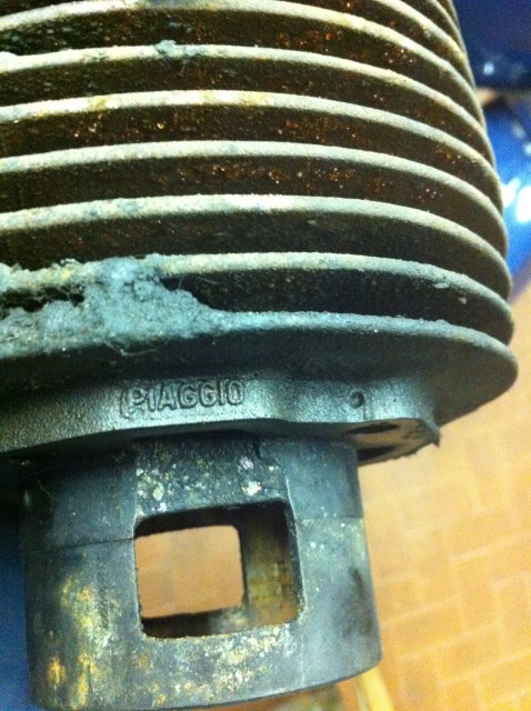

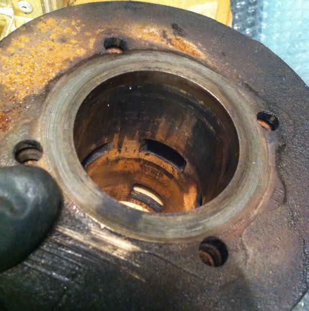

e questo è il povero cilindro
94,29 KB
108,58 KB
96,46 KB
Allora inizio con le richieste:
Camera di manovella da pulire con paglietta e olio di gomito? (la valvola è ok)
il pistone e il cilindro sono recuperabili o devo per forza rettificare e pistone nuovo ( Asso) ?
l'albero motore nuovo?
Grazie per gli inestimabili consigli !!!!!!!

la camera interna sabbiala a vetro che è meglio... Rettifica e pistone nuovo.

allora la tua Sv è del 74-75-primi mesi 76, ha l'albero tipo sprint due travasi GL GT, un buon albero per quel motore è il Mazzucchelli, lo so che molti dicono che c'è di meglio, ma dai retta è un buon albero per 120 euro....
come cilindro più che la solita rettifica da 90 euro sbagliata nel 80% dei casi (non ci sono più le rettifiche di una volta!), ed un pessimo pistone Meteor al posto dell'asso werker nel 90% dei casi, andrei diretto di DR da 177Cc abbinandolo solo la getto da 106 punti bic4sbi4 lo vende a 100, oppure....
paglieta finissima di metallo (in ferramenta) pulisci per bene il pistone, scolli le fasce e le raschi sotto e dentro senza romperle con la lama di un taglierino, disincrosti anche le sedi sul pistone con un micro cacciavite a taglio 8togli via i residui carboniosi raschiandoli), lucidatina al celo del pistone con abrasiva da 600 ed olio o svitol, idem cielo della testata, il cilindro con abrasiva da 240 e svitol lucidi la canna a mano, non sognarti di farla lucidare in rettifica che vai furoi tolleranza massima...
sì quel cilindro una volta pulito non è messo male come sembra..... si recupera ed è originale.
Kit revisione albero marca CIF, ha i due cuscinetti NADELLA, vanno bene, gli SKF costano il triplo e alla fine sono meglio solo per i fissati, perché se li guardi bene quei due cuscinetti sono ENORMI, i due nadella faranno bene il loro lavoro.

ok.... procedo....ma che vuol dire scollare le fasce dal pistone....le devo proprio togliere? o le sposto e pulisco mentre le giro nella sede?

toglile.. ci sono residui, vanno raschiati, pulisci prima le fasce soprattutto la parte interna e poi le sedi sul cilindro... la camera di manovella idem paglietta doppio zero e svitol, lava tutto in solvente nitro e/o benzina, poi quando puliti i carter per strafare sempre paglietta e svitol anche sui carter... poi sgrassi tutto con chainte claire sgrassatore universale e risciacqui con acqua... la benzina pulisce, lo sgrassatore tira via benzina e lordume l'acqua sgrassa e portA via lo sgrassatore.. aiutati con un pennello e stracci.

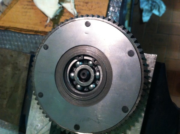

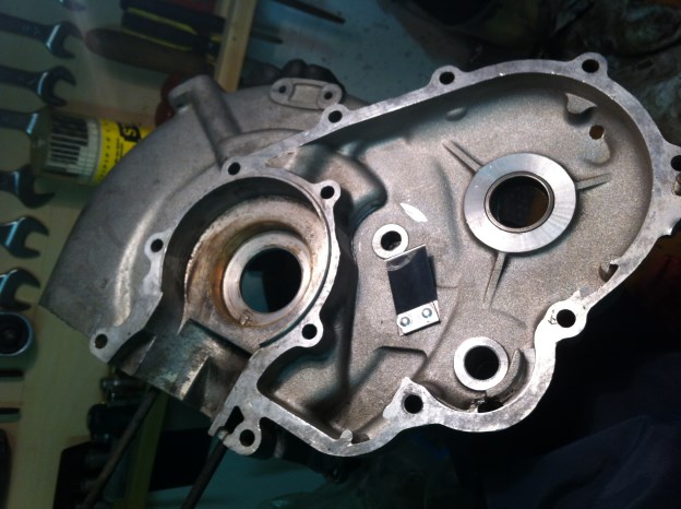

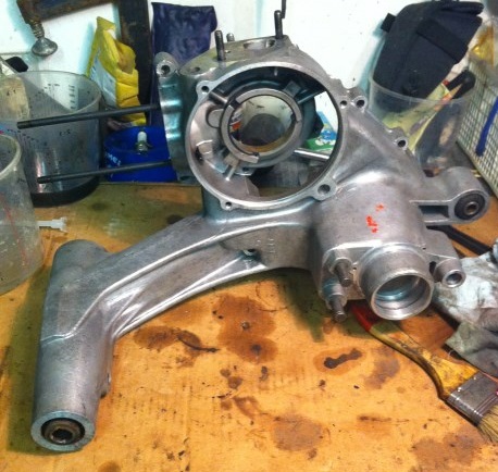

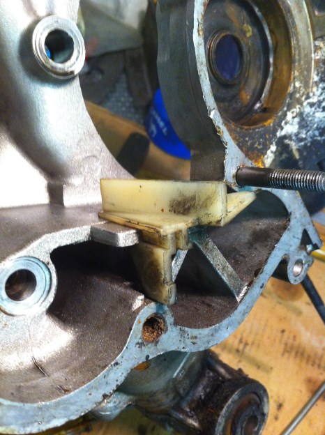

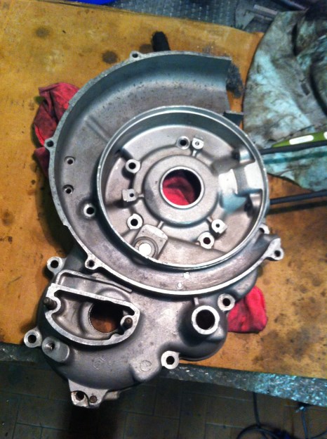

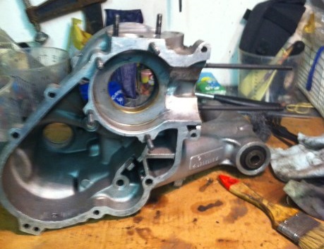

carter al lavaggio e particolare dell'aletta che in precedenza era compresa nella fusione e poi si è passati ad un inserto in plastica
84,58 KB
76,6 KB

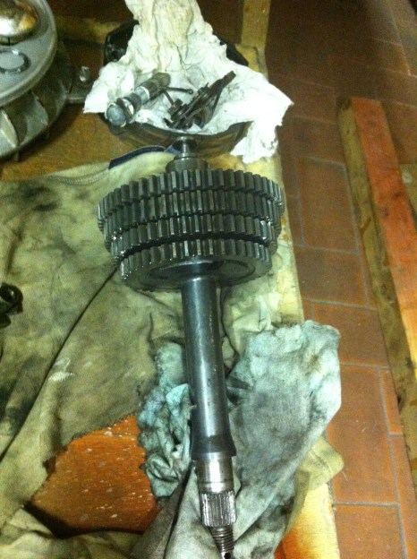

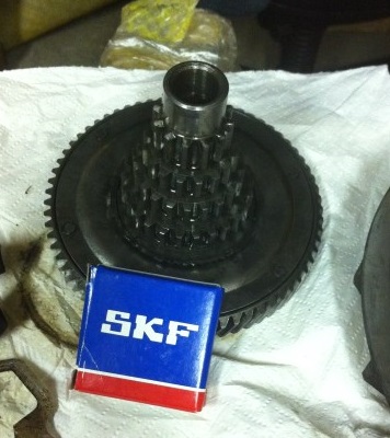

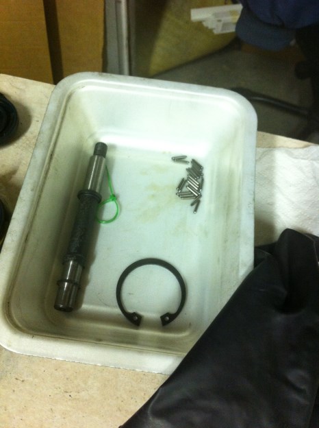

intanto è stato revisionato il secondario con sostituzione crocera e sostituzione dell'ingranaggio della prima ...è già il secondo che sostituisco il primo sul TS ...dove si innesta la crocera è sbeccato ...
89,42 KB

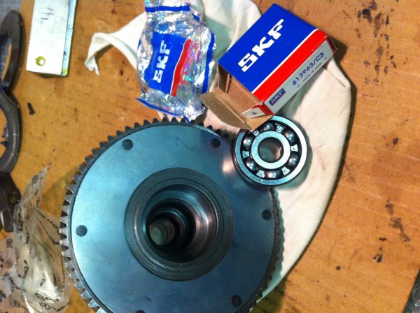

albero primario svuotato del cuscinetto....il vecchio era malconcio e per trovarlo ho tribbolato perhcè in piaggio costa 60 eurini (fortuna il mio spacciatore che me lo ha trovato a 18 euro) è una misura strana che non si trova a quanto dicono
54,03 KB
ovviamente SKF ma made in India
51,67 KB

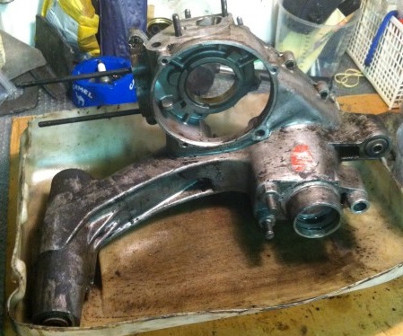

carter abbastanza puliti...poi vedremo se ho voglia di arrivare all'eccellenza
62,6 KB
86,04 KB
ho voluta lasciare tracce della vernice rossa che evidenziava il motore finito in fabbrica
85,44 KB
67,62 KB

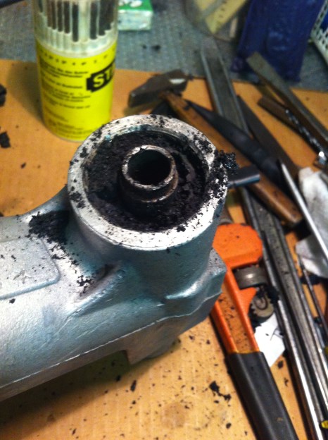

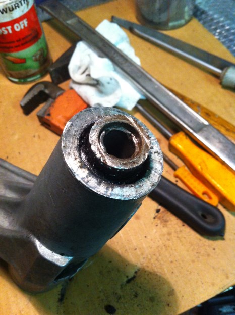

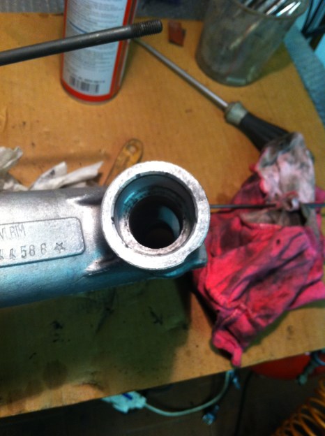

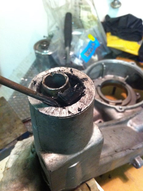

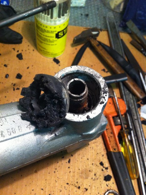

Ora veniamo alle bestiacce togliamo i silent..quì Poeta docet
79,61 KB
82,22 KB
il primo andato
75,53 KB
64,73 KB
Buco libero .....a presto !!!!!!
57,08 KB

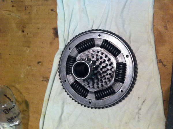

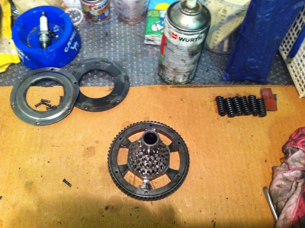

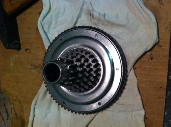

Revisione parastrappi
85,79 KB
71,76 KB
60,57 KB
Cuscinetto nuovo
81,17 KB
55,33 KB
A presto !!!!

Inserito il - 02/02/2014 : 18:22:07  Mostra Profilo  Visita l'Homepage di poeta  Clicca per vedere l'indirizzo MSN di poeta Invia a poeta un Messaggio Privato
pulizia dei carter....
parastrappi revisionato kit doppia molla....
silent presto per certo...
ciliegina sulla torta sarebbe la bobina rossa Femsa, ma la CEV ne riproduce una sempre rossa anche lei bellina, comunque più apprezzabile della solita bobina Ciao special Px nera....
chiedo foto della marma... e allego una curiosità, la marma originale piaggio della SV è molto rumorosa perché molto aperta di fabbrica... le sito vanno meglio e sono anche più silenziose, sulla mia SV ho l'originale, una delle tre che ho di marmitte originali SV, per assurdo trovo che con la sito vada meglio, sicuramente come rumorosità, quindi se hai l'originale non fargli la pulizia interna ma lasciala con le croste, che almeno fa meno bordello, se hai la sito invece monta tranquillo quella, l'originale è l'originale ovvio, ma diamine martella tanto!
Viene bene, considerando come era inkiodato, vien bene!
Si è visto certo di peggio, ma da uno che li apre quei così grassi maleodoranti ed inkiodati dall'acqua, fatti dire che stai facendo un buon lavoro, sono duretti da ripulire e da skiodare infatti più del solito...
questo và detto a tuo merito, ottimo lavoro.
