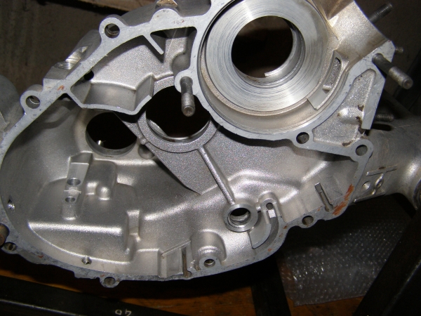

Salve a tutti, è giunto il momento di rifare il motore della mia special del 77 4 marce, causa cuscinetti di banco e albero alla frutta. Come da titolo voglio un motore tranquillo e molto silenzioso. La mia precedente configurazione è: 75 DR F1 10 travasi (che mi ha usurato completamente le fasce in 2000 km!!) carburatore 16/16 rapporti 16/68, albero originale e padellino. Non mi servono alte velocita, ma mi basta viaggiare a filo di gas sui 60Km... volendo sfruttare ancora il carburatore 16/16, chiedo se la configurazione che ho scelto può funzionare comunque...
102 dr (è il caso di raccordare?) Albero anticipato mazzucchelli 24/72 (lo so fischiano ma la 22/63 riesco a tirarla?) 16/16 (per il momento voglio provare con questo) frizione 3 dischi con molla polini Padellino (lo so è un tappo assurdo ma l'estetica e il rumore è fondamentale per me)
Il motore è stato svuotato completamente ora devo ordinare i pezzi...
 238,36 KB
Grazie...

I travasi puoi anche lasciarli stare, il 16/16 va anche bene, vai tranquillo  Marmitta.....neanche una siluro puoi mettere??? |

se hai un DR lascia stare i travasi, se hai un Olimpia o simili hai già più materiale da raccordare, ma gira bene anche coi travasini originali. io ti consiglierei la 24/72 |

Occhio che il dr con la 22/63 è in difficoltà sul 3 marce con ruote da 9, con quelle da 10 non penso la tiri anche con le 4 marce...

Grazie, ho una sito siluro (nuova di pacca) ma per il momento voglio mantenere il padellino, magari in un futuro... Voglio montare un DR 102, mi ispira affidabilità (da quel che ho letto) e se posso non raccordare mantengo pure i carter originali. Per i rapporti anche se fischiano penso anch'io che il miglior compromesso è la 24/72 che in caso si può aggiustare con i vari pignoni DRT.
Ieri mi sono dedicato al cambio. Crocera usurata e gioco di 0,35mm. Ho sostituito crocera, molla e sfere e portato il gioco a 0,15mm con rasamenti maggiorati. Ed infine controllato la battuta su ogni marcia... perfetto! |
