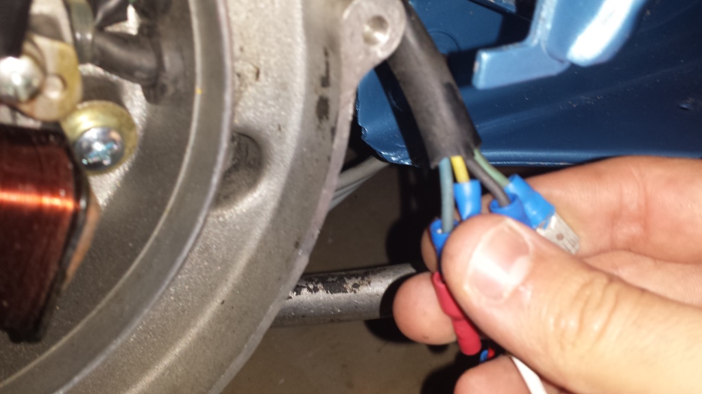

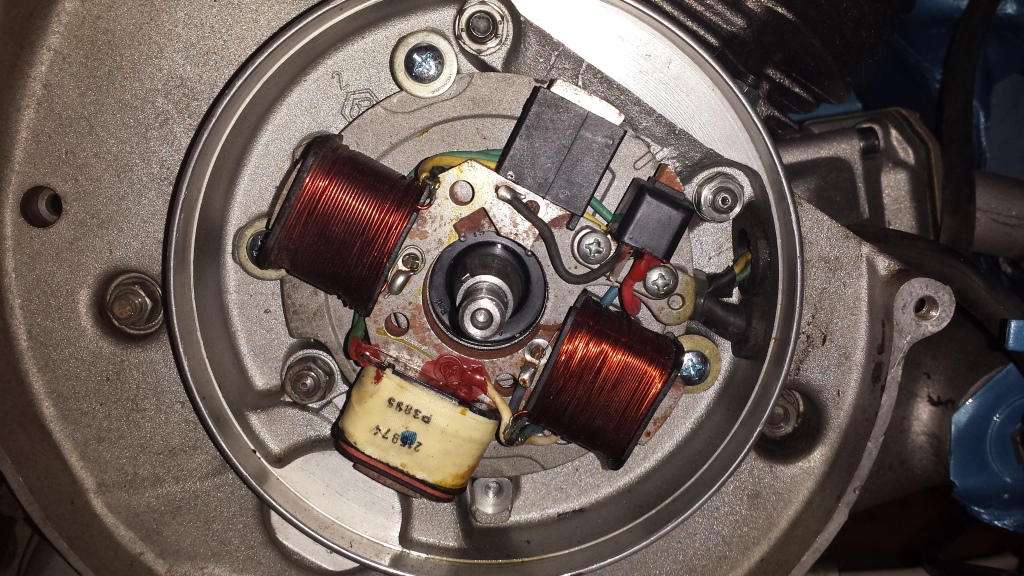

Salve a tutti... Sto risistemando la mia vespa 50L, ho però voluto mettere uno statore elettronico e ho trovato uno statore con 3 avvolgimenti da cui escono 4 fili, uno giallo, uno verde, uno blu e uno nero. Dopo mille tentativi sono arrivato alla conclusione che il nero è la massa, il verde serve per spegnere e il giallo e il blu portano corrente. qualcuno mi sa chiarire il dubbio sul tipo di statore che è e se il giallo porta la 12V (ma originariamente era destinata solo alle frecce??) e la blu la 6v? scusate ma non so proprio praticissimo di elettronica.... grazie

| forse hai lo statore Et3 che e solo a 6 volt.. metti una foto cosi ti possiamo aiutare.. xk se hai quello Et3 il giallo fa la luce posteriore.... e il blu fa lo stop.. |

grazie mille.. ora metto le foto dello statore che ho montato! confido in voi...

ok ilblu ed il giallo portano corrente...
uno a 6 ed uno a 12... verificarlo è facile, collega una lampadina ad uno dei fili da 12 volt se la accende bene è a 12 volt e l'altro è a 6 volt....
Una volta individuato il filo a 6 e quello a 12 hai due opzioni, o usi quello a 12 e cambi tutte le lampadine, o usi quello a 6 e rimani con le lampadine a 6 volt, in entrambe i casi consiglio di adottare un regolatore di tensione in linea con il filo o bruci le lampadine, quelle accensioni infatti lo hanno di serie sul telaio dei modelli che le montano.... non basterà quindi indovinare quale dei due sia a 12 e quale a 6 (un tester fa la caso tuo) servirà montare anche un regolatore... sulla mia il blu ha 12 volt. |

| ti ringrazio per la risposta...sono arrivato alla conclusione che il giallo porta 12V ma non so se in principio era solo dedicato alle frecce e quindi non so se è in grado di sopportare sia il faro anteriore che quello posteriore. |

| ad occhiometro, il filo giallo è 6 volt... |
