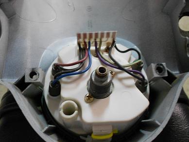

grazie per il consiglio ho fatto le foto. questo e il contachilometri nuovo:
 75,12 KB
questa e la parte sottostante
 79,66 KB

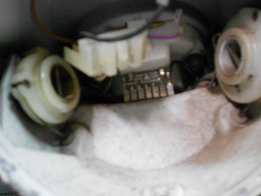

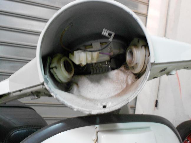

ho smontato il faro da qui si vede dove tocca:
 79,88 KB
dopo queste foto ho provato a piegare leggermente la scheda contatti ed ora appoggia senza impedimenti

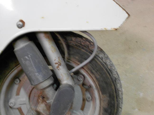

come soluzione sto optando per saldare sui contatti dei fili da 8 cm e collegare dall' altra parte una lamella da inserire nella morsettiera, anche perchè da come si vede in foto la morsettiera non arriva ai contatti.. ultima foto il filo di rinvio secondo voi funzionerà????
 92,5 KB
saluti |

Inserito il - 01/12/2013 : 22:13:53
Il cavio rinvio che monti è di PX quello PK XL è più corto e specifico
lo strumento commerciale RIPETO ha altezza ed attacco diffrente da quello originale PX arcobaleno che è in pratica lo stesso strumento della PK XL originale ma con scala 120,
la taratura dei due strumenti in originale quello scala 120 e quello scala 80 è identica quindi segnano bene ed uguali entrambe...
eppure rileggendomi ho detto già tutto molto chiaramente!!!
Più chiaro di così!
Lo strumento che hai preso costa poco e monta male, accroccalo come credi con il cavo PX a vite e fili morsettiera saldati o come ti pare... ma ripeto per la terza volta lo strumento originale PX arcobaleno monta perfetto con il cavo dello strumento originale della 50cc essendo in pratica identico. |
