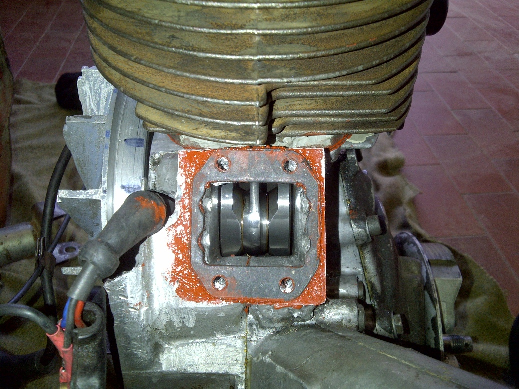

eccolo il maledetto albero.......i carter raccordatissimi
459,53 KB
Inserito il - 01/12/2013 : 22:45:13  Mostra Profilo  Visita l'Homepage di poeta  Clicca per vedere l'indirizzo MSN di poeta Invia a poeta un Messaggio Privato
ci siamo.. esatto.. ma tu hai il paco sladato ben ampio,, il nostro amico invece ha il collettore polini quindi deve limare molto di più la psalla di sinistra quella che sul valvola apre e chiude, cioè tu hai una situazione più generosa, mentre lui ha il collettore sul foro originale polini che lavora tutto spostato a sx.. quindi deve molare l'albero soprattutto su quel lato,,,
la foto rende bene il concetto...
