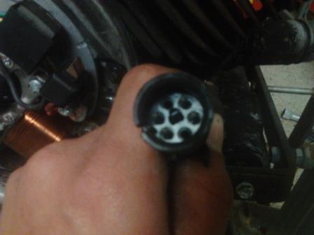

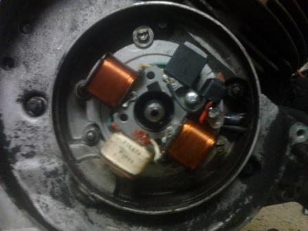

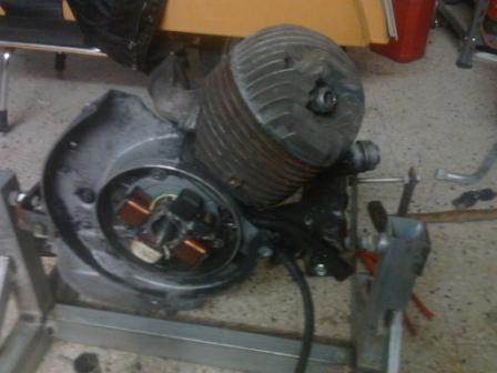

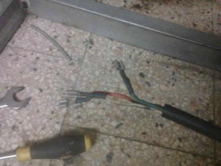

allora sono andato a prendere il motore. ho fatto delle foto per farvi capire di cosa si tratta, anche se penso che lo statore sia di un pk. Lascio a voi le conclusioni

Statore PK-S, puoi scegliere se prendere la 6V o la 12V (visto che le ha tutte e 2).
Io ti consiglio di prendere la 12 e piazzarci un regolatore di tensione... Hai un bel po' di luce e zero problemi elettrici

Nel frattempo che aspettavo risposte ho cercato un pò in giro, e ho travoto qualcosina che possa essermi utile. Prima di tutto mimmo aveva ragione, lo statore originale dell'et3 e a 6 volt però nel mio caso monto uno statore della pk-s e quindi ho sia 6 che 12 volt come giustamente diceva djgonz. Adesso vi spiego il procedimento che ho trovato e vediamo se e giusto. Allora dallo statore escono due guaine, una con tre fili rosso, bianco e verde che vanno alla centralina elettronica (che non ho) dalla quale esce il cavo AT che va alla candela. Dall'altra guaina vi e uno spinotto. Tagliandolo dovrei trovare 4 fili di colore nero, giallo, blu e verde ai quali mettero un capicorda ad occhiello per collegarli alla scatola BT del mio telaio, tranne il filo giallo che lo escludo e lo isolo perche a 12volt. Infine collego il blu al verde del telaio, il nero col nero del telaio, e il verde col rosso del telaio. A voi la parola.

Esatto... ricordati che esistono due tipi di bobine per le accensioni PK tu monti quella tipo Sì electronic e Free e non quella che somiglia a quella del PX... alla bobina dovrai collegare i tre fili VERDE ROSSO BIANCO.

Bene, per la questione della bobina è molto semplice, a te serve quella con 3 fastom anzichè 4.
Per quanto riguarda i collegamenti è tutto giusto, sei sicuro però che anche con la 6V non devi mettere un regolatore?
