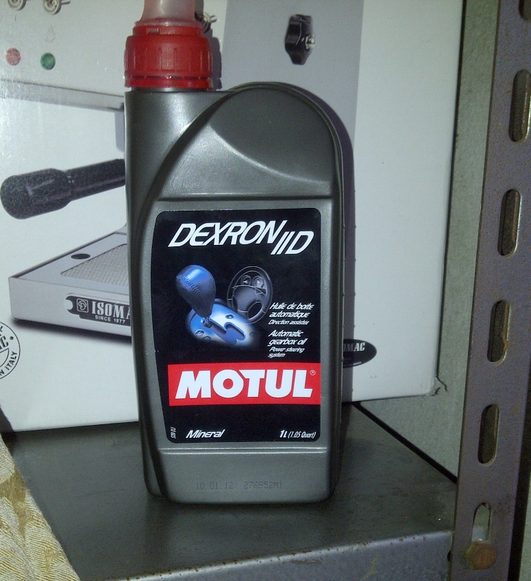

Inserito il - 19/10/2013 : 17:49:37  Mostra Profilo Invia a polfo1 un Messaggio Privato
non so non ce scritto niente
me l'hanno venduto come apposito per la vespa
allego l'immagine
293,51 KB

Inserito il - 19/10/2013 : 21:19:52  Mostra Profilo Invia a Steck81 un Messaggio Privato
è olio per cambi automatci.. fluido xke lavora sotto pressione, non và bene ne per la vespa ne per altri cambi manuali!! rendilo a chi te lo ha venduto dandoli una bottigliata in capa!!
Inserito il - 19/10/2013 : 22:18:15  Mostra Profilo  Visita l'Homepage di poeta  Clicca per vedere l'indirizzo MSN di poeta Invia a poeta un Messaggio Privato
monta 80-90 o sae 30 unigrado castrol garden 4T o simile... lo trovi nella sezione giardinaggio del briko center....

Inserito il - 20/10/2013 : 11:16:03  Mostra Profilo Invia a fede200e un Messaggio Privato
Metti sae 30 minerale.
Hai controllato che la molla sia dritta? Il cestello tocca la campana?

Inserito il - 20/10/2013 : 13:48:15  Mostra Profilo Invia a sanrem un Messaggio Privato
I dischi devi ripulirli bene e vedrai che con il SAE30 funzionerà tutto come si deve.
PPoeta ti aveva scritto dove lo trovi...
Comunque se vai da OBI o in un negozio di giardinaggio nel reparto dei tagliaerba lo trovi !
