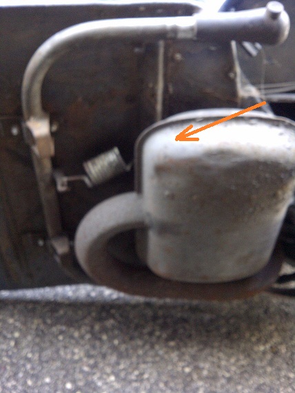

parti dal presupposto che la foto che ti metto è di una Sprint Veloce e il particolare non è nemmeno in primo piano..... (altro non ho che ci vuoi fare...) nella zona indicata dalla freccia, che in questo caso è coperta dalla marmitta, c'è la traversa di rinforzo che ha un foro ovale dello spessore della linguetta e largo circa 3 mm in più per parte. la linguetta si infila li.
99,65 KB
meglio di così non so aiutarti.

Inserito il - 08/10/2013 : 18:29:54  Mostra Profilo Invia a Babu un Messaggio Privato
Grazie et3jeans
Gentilissimo è che nn ho capito come è fatto il foro e come ci si infila la linguetta
Voglio dire la linguetta va infilata e basta?
