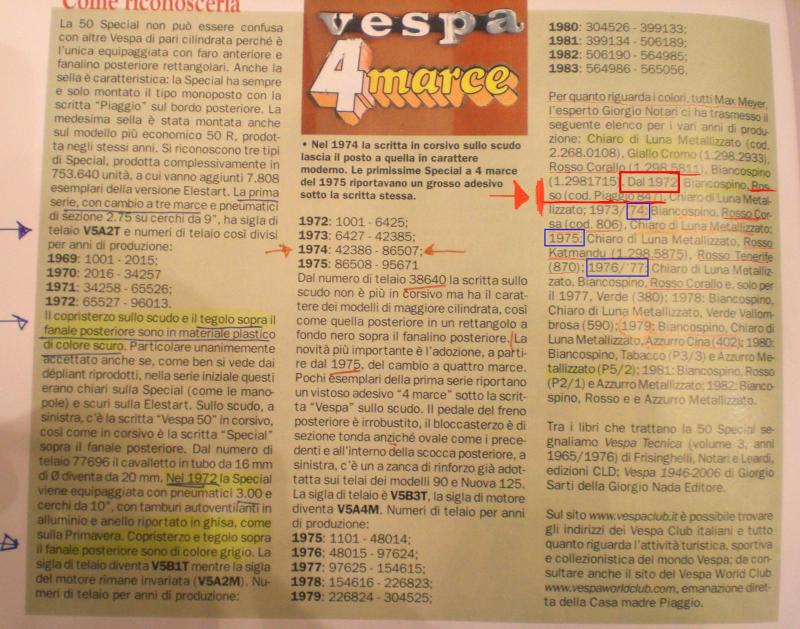

Inserito il - 06/08/2011 : 12:13:15  Mostra Profilo Invia a alfred un Messaggio Privato
tratto da motoc. d'epoca
97,9 KB

arfebe
Città: spinea
11 Messaggi
Inserito il - 06/08/2011 : 16:54:07  Mostra Profilo Invia a arfebe un Messaggio Privato
mamma mia che precisione, quasi svizzera...
grazie per la veloce risposta, mi dispiace constatare che il tuo giornale non amplifica ma conferma i miei dubbi
la mia è una special prima serie del '72 con sigla telaio V5A2T e numero di telaio n°703xx, quindi tutto bene fino a quando cominci a guardare le gomme.
da quello che leggo e che ho letto da altre parti dovrebbe montare ruote da 3.00x10'' essendo una '72, invece la mia monta le piccole 2.75x9''..... e proprio per questo motivo non so se cosa fare.
posso solo confermare che la vespa è stata comprata nuova da mio papà e che è stata modificata solo nel colore e nella marmitta.
fra un po' comincerà a frullarmi il cervello..

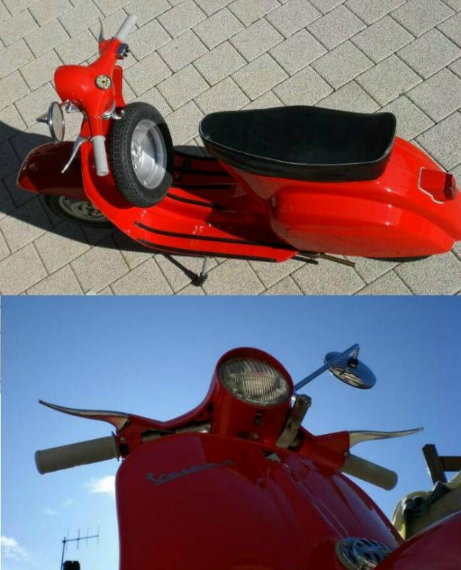

alfred
c.t.
1436 Messaggi
Inserito il - 06/08/2011 : 19:27:07  Mostra Profilo Invia a alfred un Messaggio Privato
potrebbe essere il rosso 847
Ma, dalle foto è molto difficile capire,
poi il rosso è un colore bastardo :
col tempo e in base all'esposizione della luce solare, cambia in una maniera .. schifosa
Prova a cercare una parte che non ha subito tante esposizioni tipo interno serbatoio, vano sotto scatolotto portaoggetti
e fallo fare a campione al carrozziere
ti allego due foto della mia 50/1964 colore rosso 847
come vedi, foto fatte lo stesso giorno, ma con esposione luce diversa.... e sembrano due vespe differenti
110,1 KB

Inserito il - 06/08/2011 : 19:39:26  Mostra Profilo Invia a XXX VESPA XXX un Messaggio Privato
di siuro non rosso corallo..
ora c' da capire quale dei due rossi è..
