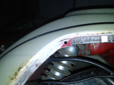

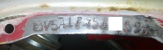

Un saluto a tutti, ho acquistato un vespino 50 l del 1967 a 700€, però non sono convinto che sia in regola. I miei dubbi sorgono dal fatto che il numero di telaio ha le lettere e i numeri non sulla stessa linea ma sono punzonati alcuni più in alto altri più bassi. Però quello che non mi convince di più è il simbolo del logo piaggio che anche se mi sembra originale è quello quadrato con la barra centrale e la P in alto a sinistra. Sbaglio o il logo piaggio dovrebbe essere quello rotondo.
Domani se riesco allego la foto del numero di telaio.

I numeri è normale che non siano perfettamente allineati,lo stemma rettangolare è stato utilizzato fino a settembre o ottobre del 1967 (non ricordo esattamente) poi fu sostituito da quello esagonale.
Metti foto per conferma definitiva.

Allora potrebbe essere regolare. è stata immatricolata il 6 / 1967 il numero corrisponde al periodo.

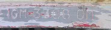

Un'altra cosa strana e che sotto la sella sul telaio è punzonata a caratteri grandi H 8044

Allego foto del Numero di Telaio e la posizione.

TUTTO REGOLARE!

Tutto regolare...
Per il prezzo è imposibile darti una valutazione visto che non si vede nulla. In ogni caso se è funzionante e non messa male il prezzo è buono !

Anche la mia L ha le punzonature non allineate.
Per il prezzo come gia detto se non è messa male, 700 è buono.
