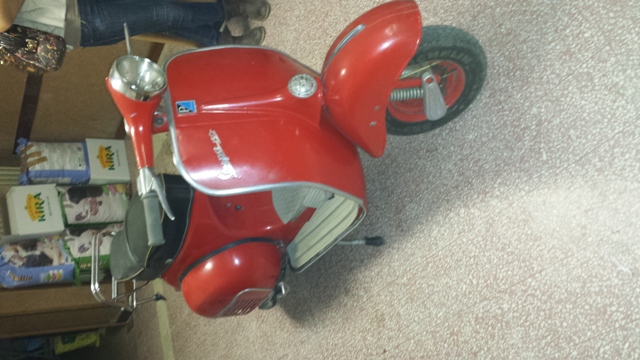

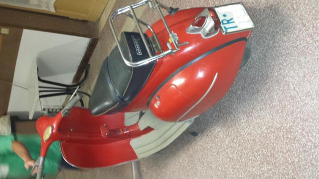

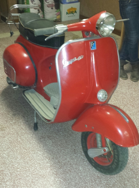

Ecco a voi la mia vespona vbb appena presa da un signore di 85anni :)
Mi dareste qlk consiglio per il restauro??' :)
Tralasciando ovviamente il colore :):):)
grazie mille.

Veramente molto bella!
Va purtroppo sabbiata e riverniciata causa colore......
Va poi messa la sella singola con cuscino posteriore perché quella sella non va bene. Anzi se vuoi sono disposto a comprartela perché mi sembra sia quella per GT Sprint che mi potrebbe servire...
Il portapacchi di quel tipo invece è inguardabile....
Ora sotto con lo smontaggio, rifai il motore, cambia guaine e cavi e, purtroppo, impianto elettrico che dopo 50 anni sarà ormai cotto e fra un annetto sei in sella.
Ma la targa è i vita o radiata d'ufficio?
Fammi sapere per la sella.

la targa è in vita :) cioè con questa vespa potrei tranquillamente andarci in giro , funziona "tutto" apparte i freni :)
Ma è verniciata da cani...e per la sella credo che sia la sua di fabbrica perchè da quello che ho capito la sella monoposto era un optional del tempo..sbaglio??
Inserito il - 12/09/2013 : 13:50:18  Mostra Profilo Invia a et3jeans1976 un Messaggio Privato
No ti sbagli. Era vero il contrario. Usciva con la sella monoposto ed a volte fin dall'origine montavano quella lunga.
Solo che se la vuoi iscrivere ASI/FMI devi mettere quella singola.
In ogni caso quella sella è post 1964 perché dalla forma la montavano sui modelli che ti ho detto.
Per i freni, si cambiano in meno di mezz'ora.....

Non penso che sia nemmeno della GT quella sella. Perlomeno, da quello che so io, la sella con la serigrafia posteriore PIAGGIO e non AQUILA, hanno iniziato a metterla dalla TS.
Inserito il - 12/09/2013 : 14:12:02  Mostra Profilo Invia a n/a (ex wyatt) un Messaggio Privato
la vbb1 è la prima vespa a montare la sella lunga come optional, però purtroppo quella ha la scritta PIAGGIO posteriore anzichè la targhetta "Aquila continentale" o "A. Rejna" di conseguenza è databile nella decade 1968-1978...
Inserito il - 12/09/2013 : 14:34:08  Mostra Profilo Invia a bocia un Messaggio Privato
Quindi Lorenzo, anche una Sprint Veloce può avere la sella con la serigrafia posteriore " PIAGGIO " ?

Inserito il - 12/09/2013 : 15:03:54  Mostra Profilo Invia a n/a (ex wyatt) un Messaggio Privato
bocia ha scritto:
non è che può... deve!

la sella è sbagliata serve quella mod triangolare monoposto, ma più importante serve il portapacco piano in tinta con la carrozzeria è una caratteristica ESSENZIALE DEL MODELLO.
Inoltre verifica che dentro la fiancata SX ci sia il raddrizzatore (piccola scatolina grigia) e la batteria...
e' messa molto bene, ma và restaurata, ottima da subito però...

Per la sella disfatene, nuove si trovano ad 80, se vittorio la vuole fagli un regalo a 30 e monetizza per la sella singola che trovi da restaurolandia scootervintage e p4scoli, solo loro hanno quella davvero bella costa tra i 100 ed i 140... il pianale sui 40-80 usato sui 30... la VBB1 NON monta after market sella lunga, ma solo come accessorio MAI originale, c'erano al tempo solo le Arejna che sono oggi introvabili in quanto non più prodotte dal 1975 e comunque una usata decente sui 90... la sella che hai è di TS Gtr Sv probabile sia commerciale il bordino mi pare troppo spesso e la scritta troppo nuova, di certo il vecchietto ha risparmio l'ha sostituita alla originale, chiedigli se la ha da qualche parte anche solo telaio che la copertina si trova...
il clacson anche non è originale il suo è quello come la GL 12V Cc (corrente continua per batteria), il modello monta di serie la batteria ed il raddrizzatore sempre...
Il portapacchi manca di un gommino e delle staffe di tiro che vanno sotto sulla targa, sembra il cuppini, se chiami la cuppini ti inviano i ricambi, non è però indicato per il modello, quindi non c'entra nulla, venderei anche quello a Vittorio perché è per sprint vel e TS e Gtr ke vespe che lui ha... nuovo sui 70...
Monetizza per futuri ricambi... i pezzi non in linea con il modello non servono ed i pezzi per VBb1 costicchiano,,,
ma sia chiaro è messa benone, telaio sanissimo e portaruota di scorta originale sono bijoux.

Probabilmente non rendono bene le foto...dove c'è la scritta e leggermente abbozzata..c'è un po di ruggine sul pianale ma basta dare un po di stucco. ..un parafango a qualche bozza ma penso che nn sia niente di grave:)
Domani carico alcune foto...grazie poeta:)
