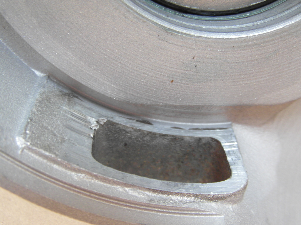

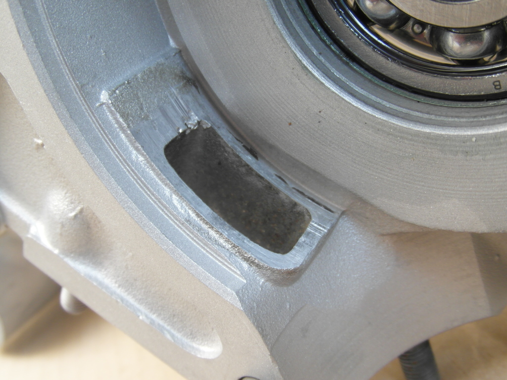

Salve,
se possibile, vorrei sapere da qualcuno più esperto di me (che non lo sono proprio per niente) che problemi potrebbe dare una valvola rovinata (però non proprio in condizioni pietose) rimontando in questo stato un motore originale di una 50 Special.Non vorrei imbarcarmi nella ricerca di qualcuno che me la sistemi a meno che non sia strettamente indispensabile per superare il collaudo in motorizzazione.Capisco che possano esserci vari gradi di eventuale malfunzionamento, ma è possibile fare un quadro generale, giusto per capire un po' di più a cosa potrei andare incontro

può darsi anche che sia poco rovinata, e che non dia problemi...
fai 2 foto che si capisca bene
Inserito il - 08/09/2013 : 19:51:05  Mostra Profilo Invia a sanrem un Messaggio Privato
Quoto.... è meglio esprimersi dopo aver visto una foto !

Inserito il - 08/09/2013 : 20:50:33  Mostra Profilo Invia a 2pi un Messaggio Privato
Provo ad inserire un paio di foto...

la valvola è messa male ma...
ho montato simili motori, seppur sconsigliandolo, a qualche ragazzetto skannato...
è davvero al limite, eppure potrebbe funzionare bene avendo due accorgimenti, il primo un cilindro da minimo 75cc, in questo caso il solito DR base a tre travasi (non il sei che ha travasi troppo grandi), abbinato al carburatore da 19mm della primavera, con il suo filtro aria tipo originale...
infatti più è grande il carburatore, meno risente (o perlomeno si tollera) la tenuta della valvola, quindi con un 19 al minimo puoi montare un cilindro da 75cc o non lo tieni, inoltre dovrai rovare un getto del minimo maggiorato, originale monta il 42, dovrai procurarti un 45 più grasso.
configurazione 75 DR con travasi piccoli, carburo 19 con filtro originale getto minimo 45, max 80, rapport18-67 marmitta originale, ammina ma non troppo, frizione originale 8dopo prove verificare la tenuta della molla nel caso sotituire con quella dorata).
Scommetto una pizza che ti tiene anche il minimo.... non dico perfetta, ma funzionerà bene.

No no, è messamale per giunta rischi di rigare anche un eventuale albero motore nuovo...
Qui da me con 30€ te la rifanno come nuova...

Grazie a tutti per le cortesi risposte. Apprezzo poi in maniera particolare la dotta disquisizione di poeta. Va però considerato che io devo rifare il libretto per cui devo, almeno inizialmente, rimontare il motore e il carburatore come previsti in origine. Il mio problema, al momento, è andare alla ricerca di chi può farmi il lavoro, viste le mie scarse conoscenze in campo motoristico: ma ci proverò.
Una considerazione o, meglio, una curiosità: trovando chi può fare l'apporto di alluminio (apparentemente cosa relativamente facile nel campo delle lavorazioni meccaniche) suppongo non ci sia un'alternativa alla tornitura a misura del carter.
Però la tornitura dell'apporto di alluminio dovrebbe venir fatta, ritengo, al livello della restante superficie della valvola, senza toccare quest'ultima. Oppure l'apporto deve riguardare tutta la superficie della valvola?
Se l'aggiunta di alluminio venisse fatta solo in corrispondenza dei solchi e delle parti mancanti allora non sarebbe possibile spianare a mano magari usando un tondo di diametro adeguato e del colore per evidenziare le parti in rilievo sino a renderle planari con il resto? Il metodo si usa correntemente sulle superfici piane (delle macchine utensili, per esempio, per ottenere superfici quasi perfette), mi rendo conto di come possa essere una cosa completamente differente su una superficie curva.
A parte questa considerazione probabilmente stupida, mi rimane il dubbio se la valvola debba essere completamente ricoperta di alluminio di apporto e poi tornita oppure se debbano esserlo solo le parti rovinate. (Ma poi come si fa a spianare solo queste senza toccare il resto?) Ovviamente la risposta sarà banale per chi ha già visto fare la ricostruzione di una valvola, ma non per un incompetente come me.

Gli porti l'albero (preferibilmente nuovo) assieme ai carter,
così una volta riportato l'alluminio riescono a valutare la giusta tolleranza... (Nell'ordine dei centesimi di mm)
