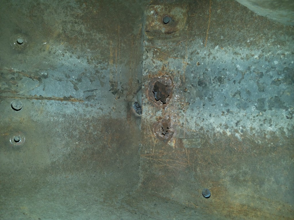

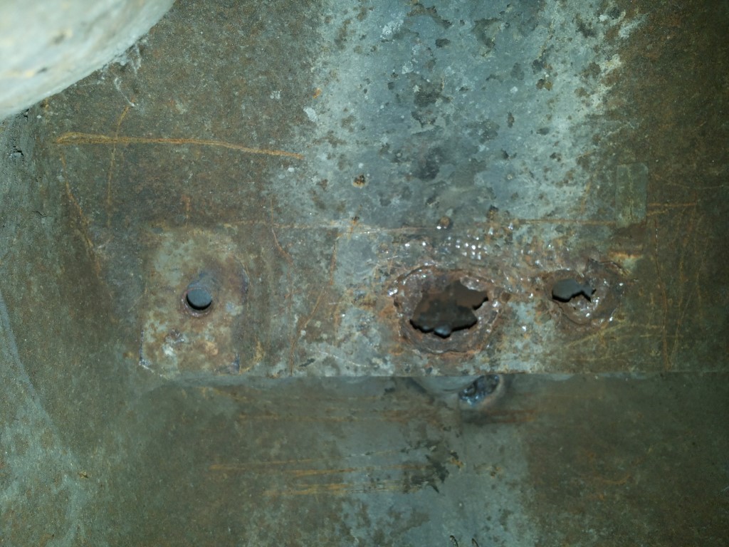

Salve a tutti, sto cominciando il restauro completo della mia Vespa P200E del 1978, dopo aver smontato pezzo per pezzo tutto, al telaio si presentano questi due rigonfiamenti proprio sotto il parafango posteriore e facendo col giravite sono usciti questi due buchi... domani devo portarla a sabbiare e avevo pensato che una volta sabbiata e aver rimosso tutta la parte marcia la copro con l'antiruggine bene bene e poi saldo una lamiera di spessore di 2 mm di lunghezza 14 cm x 4 cm, in modo da coprire le parti mancanti, che ne pensate? datemi un consiglio, grazie

Ragazzi un aiutino, please??

La cosa che proponi di fare è a mio avviso inutile, perché prima o poi la ruggine riparte.
Dopo aver sabbiato devi fare, o far fare, un lavoro di taglio della lamiera marcia e poi di cucitura, tramite saldature con successivo spia natura del cordone, di un nuovo pezzo di ambierà.
Dopo dura altri 40 anni.

Eh si , ritagliare e rattoppare è l'unica soluzione sensata che io conosco per questo caso specifico !
