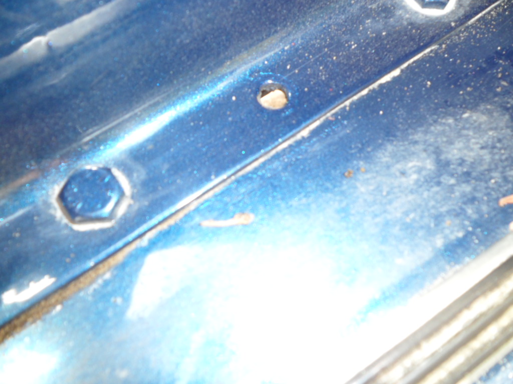

Leggendo qualche discussione sullo stato delle pedane mi sono venuti dei dubbi...la mia special non ha mai avuto un bullone della pedana sin prima del restauro ...il mio meccanico (non aveva neanche un bullone )mi disse che non era nulla di preoccupante ..ma adesso mi sono venuti dei dubbi...premetto la vespa non mi ha mai dato problemi la uso ogni giorno costantemente dovrò forse anche andarci a scuola...ma non vorrei che con il tempo questo portasse dei problemi anche seri ...cosa devo fare???

...non essendo in quel periodo reperibile il pezzo
e meno male che era un fetente bullone M6, se gli mancava la candela eri rovinato

Lo so Mimmo ...renditi conto prima del restauro era ancora nel paese dei miei nonni..e non ti dico quanto sono stato a girare per altri pezzi tipo lo specchieto...

Eh già ... mimmo ha ragione
Comunque mettilo, è meglio e se non lo trovi te ne spedisco io a centinaia

OK ragazzi lo rimettero' al suo posto' quindi non causava problemi..o mi sbaglio?

Wyatt87 ha scritto:
già che ci sei sostituiscili tutti... verniciati del colore della carrozzeria sono inguardabili
Tranquillo sono gia' del colore della carrozzeria in foto si vedono male causa sole e un po' di sporco

Inserito il - 31/08/2013 : 16:34:51  Mostra Profilo Invia a n/a (ex wyatt) un Messaggio Privato
lo so che sono del colore della carrozzeria, si vede... il problema è che non devono esserlo, per questo dicevo che sono inguardabili...

Inserito il - 31/08/2013 : 16:41:14  Mostra Profilo Invia a Fullchoper un Messaggio Privato
Scusami allora ...di che colore devono essere wyatt??

Inserito il - 31/08/2013 : 17:02:25  Mostra Profilo Invia a n/a (ex wyatt) un Messaggio Privato
non devono essere verniciati... compra i bulloni da un ferramenta e montali senza farci nulla sopra...

Inserito il - 31/08/2013 : 17:40:04  Mostra Profilo Invia a Fullchoper un Messaggio Privato
OK grazie mille wyatt....mi hai fatto notare un particolare che fa la differenza ...provvedero'

Inserito il - 03/09/2013 : 21:53:59  Mostra Profilo Invia a cicciokapano un Messaggio Privato
Quel bullone per piccolo che sia è molto importante... mettilo subito.
Potrebbe essere uno dei billoni che fissa il pedale del freno posteriore alla carrozzeria o il bullone di una delle staffe del cavalletto.

Inserito il - 05/09/2013 : 21:45:23  Mostra Profilo Invia a Fullchoper un Messaggio Privato
Grazie ...comunque non fissa di sicuro il pedale del freno e neanche il cavelletto...mi confermi che si tratta di un bullone m6 ..domani provvedero' a rimetterlo .

Fullchoper ha scritto:
[quote]
i bulloni sulla pedana sono 6 piu 1 sotto che non si vede ...4 per il cavalletto e 3 per il pedale del freno ,quindi è uno di quelli

Inserito il - 05/09/2013 : 22:17:58  Mostra Profilo Invia a Fullchoper un Messaggio Privato
Ok penso sia la staffa del cavaletto lato sinistro scusate per l'inesperienza ma d'altronde sono qui per imparare e'la mia prima vespa
