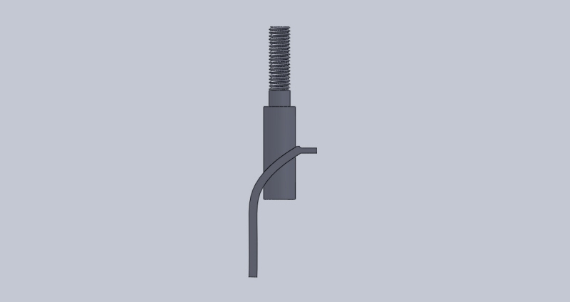

Apro questo topic, perchè magari qualcun'altro si potrebbe trovare nelle mie stesse condizioni.... con i perni che fissano la sella, il serbatoio e il portapacchi di una vespa old, segati!
Il file di cui sotto si riferisce ai modelli VL1-2-3 VB1.
Se la validità si può estendere ad altri modelli... ditelo!
Ringrazio Kiwi per avermi prontamente fornito le quote!
Se ritenete ciò utile, prego chi di competenza a metterlo tra le FAQ.

Grazie, molto utile ed interessante.
