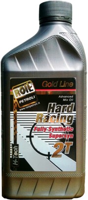

Ecco mi qui... e dopo il post sull'olio del cambio, mi ritrovo qui a chiedervi pareri su questo prodotto!

mai usato
io uso olio Agip sintetico al 100% e rigorosamente al 2% come prescritto da Piaggio.
va bene, non imbratta la candela ed il carburatore, non puzza come altri oli.
costicchia un po', ma secondo me è il giusto compromesso qualità/prezzo.

scritte o belle foto sulla latta d'olio non servono a molto.. il prezzo a volte non è proporzionale alla qualità dell'olio.. devi guardare le specifiche. Un olio "normale" di solito ha:
API TC, JASO-FC ISO-L-EGC
Su internet trovi il dettaglio di quelle sigle, di seguito un bel copia-incolla:
API: Tc, TC+, Tc++ le specifiche api vengono determinate in base alla pulizia dell' olio , la detergenza , le proprietà antiossidanti e la corrosione... quindi questa specifica in fondo più alta è meglio sarebbe! ma la maggior parte degli oli due tempi non arriva a superare la tc ... solo pochi oli arrivano a tc++
jaso: queste specifiche japponesi sono molte per i 2 tempi: jaso FA FB FC FD
FA: la specifica per essere apporvata il lubrificante deve avere delle proprietà di lubrificazione, detergenza, fumosità ridotta
FB:supera la fa con migliori proprietà lubrificanti,detergenza migliore ,gas di scarico più puliti
fc:specifica con potere lubrificante simile alla FB , ma con proprietà detergenti quindi di pulizia molto superiori , cioè la Fc ci garantisce oltre auna buona lubrificazione anche un ottimo livello di pulizia/detergenza
fd:specifica superiore alla fc , che gia è una specifica spinta , la fd ha ancora caratteristiche di detergenza molto migliori della fc , un olio con specifica fd , è quasi introvabile , se non inesistente... forse non annerirebbe neanche la marmitta xD ma a trovare un olio con specifiche fd significa una sostanziale quantità di depositi in meno!
le iso ... su questo non so molto ,non mi sono documentato motlissimo . quelle tre che conosco sono le ISO-L-EGB la ISO-L-EGC ISO-L-EGD ,quste specifiche vengono superate in base alle qulità di pulizzia , proprietà antiusura con dei test molto severi in base alla specifica la iso-l-egd è la più difficile da superare e ci indica che quell' olio è possiede qualità buone se non ottime!
quindi evitate un olio con specifica ISO-L-EGB

" HARD RACING " Mi sa tanto olio pornografico
Io penso che sull'olio non si debba risparmiare. ( mio nonno diceva sempre: Vino e olio devono essere buoni).
E anche se lui " forse " non si riferiva all'olio motore, il discorso è sempre valido.
Consiglio: Repsol Competition sintetic 100%.

io uso il bardahl kts, ottimo olio non incrosta e non puzza....altrimenti motul 710
