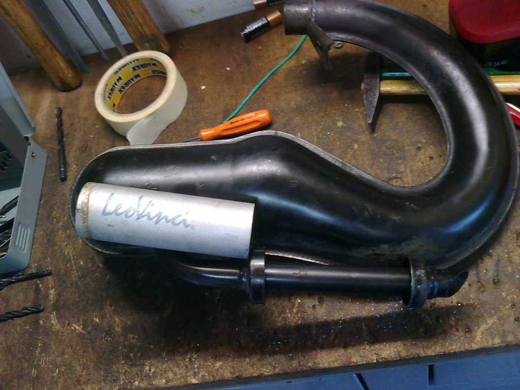

Ciao Ragazzi
Ho comprato una Leo Vince a Banana usata per montare sulla 50 Special di mio figlio.
La scelta della Leo Vince era stata fatta per il silenziatore di cui è dotata.
Prima di montarla però ho deciso di cambiare il materiale insonorizzante e per questo ho tolto rivetti che fermano il cappuccio e qui la sorpresa:Non vi è traccia di silenziatore,vedi foto,in sostanza il cappuccio è un finto silenziatore collocato sul tubo di scarico tipo Proma.
L'ho montata ed il rumore è uguale alla Proma per cui vi chiedo secondo voi se faccio dei fori tipo mitraglia nel pezzo di tubo e metto della lana di roccia nel cilindro di alluminio è possibile ridurre il rumore?Si rischia di perdere in rendimento?
Grazie in anticipo per l'aiuto
Saluti
Mauro

si riduce tantissimo il tumore ed il rendimento non cala praticamente per niente

che sola!!! scandaloso! fai i buchi a questo punto e trasformalo in silenziatore, il rumore si attutisce un poco (non direi "tantissimo" viste le dimensioni molto contenute del silenziatore) e praticamente perdi nulla di prestazioni.

Allora pensavo di prendere la marmitta in morsa e fare i fori dal basso della marmitta verso l'alto passanti in modo da avere i fori sopra e sotto.
Idem lateralmente fori passanti.
Così facendo dovrei avere quattro serie di fori (due laterali,una sopra e l'altra sotto).
La domanda però che mi viene spontanea è:che diametro farli per avere effetto insonorizzante?Cioè è meglio farne tanti diametro per esempio 3mm o qualcuno in meno diametro per esempio 5 mm?
Infine come riempimento pensavo fiocco ceramico che non brucia ma non è un gran che come insonorizzante oppure è meglio paglietta fine che però,a quanto pare,se gli dai fuoco brucia?

Alla faccia del silenziatore, che sola!!!
Inserito il - 03/09/2013 : 22:20:31  Mostra Profilo  Visita l'Homepage di poeta  Clicca per vedere l'indirizzo MSN di poeta Invia a poeta un Messaggio Privato
otto fori da 8, allineati fora da sotto a sopra... lana morbida gialla distribuita dalla polini la avvolgi attorno al tubo e poi la fissi con del nastro di carta o quando infili l''alluminio si ammucchia, mettila ben pressata.

Usa la classica lana di vetro che si trova nei negozi di idraulica o ferramenta e gliel avvolgi a strati pressandola il giusto! Per i fori io farei buchi da 3 millimetri, grossomodo i silenziatori sono fatti tutti così
