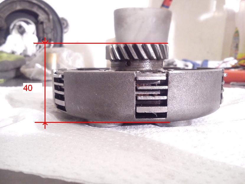

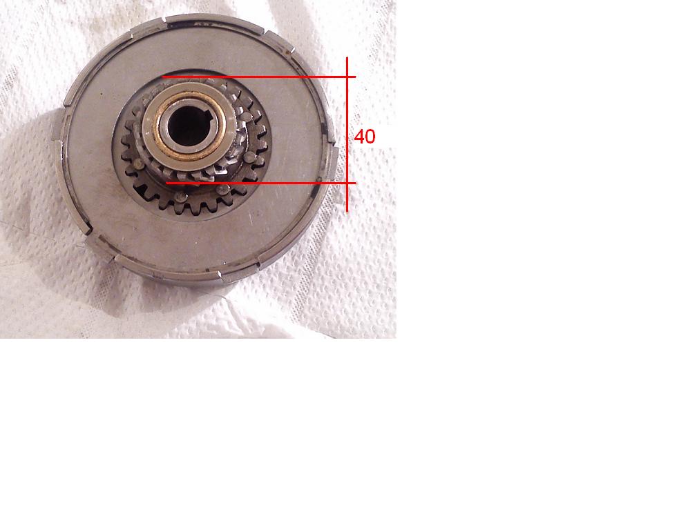

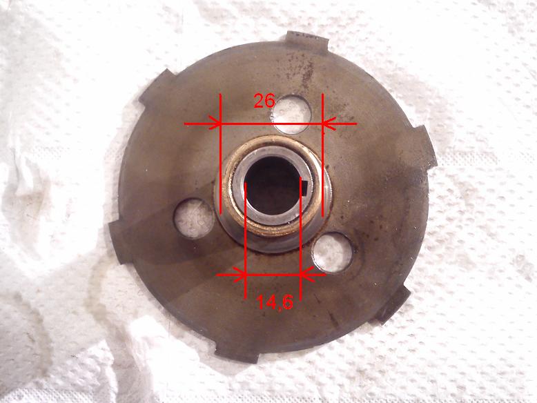

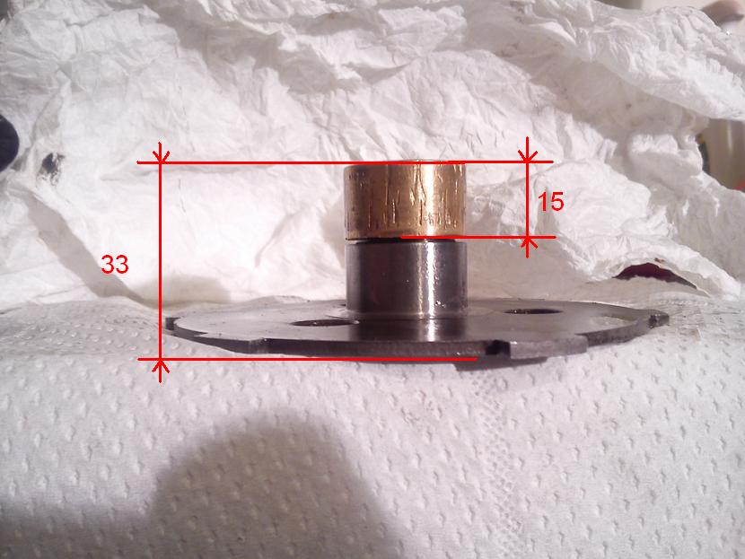

Adesso posto delle foto della frizione :

Inserito il - 30/10/2013 : 22:37:36  Mostra Profilo Invia a sanrem un Messaggio Privato
Dopoo aver posto un problema in un thread e dopo aver trovato una soluzione al problema , trovo giusto scrivere come si è risolto....
Non erano i dischi , non era la bronzina , non era il parastrappi.
Sono diventato matto ho fatto non so quanti ordini di pezzi che mi sono anche arrivati sbagliati , ho fatto decine e decine di prove , quella maledetta frizione l'avrò montata e smontata 20 volte senza esagerare.
E alla fine che cos'era ??? Una maledetta rondella di spallamento che mancava tra albero e frizione !!
